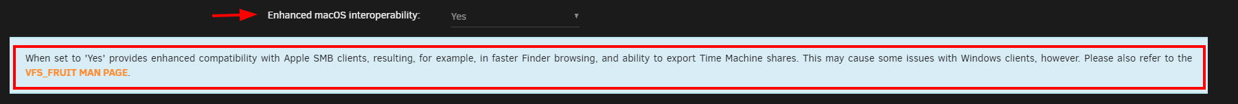

Ich spreche von dem Haken in Unraid "Enhanced macOS interoperability". Die von Apple erwähnte Möglichkeit schafft aber - zumindest bei mir - keine Besserung. Es liegt am "Finder".

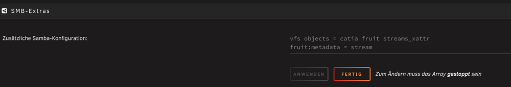

Kann mir jemand behilflich sein beim Thema VFS_Fruit ?
Wenn ich das richtig verstehe muss ich eine config Datei editieren/erweitern, wo finde ich die? Oder muss man das per ssh machen?
Habe eine Seite im Netz gefunden da bezieht sich das aber auf OMV
https://lisanet.de/openmediavault-6-smb-fuer-macos-optimieren/

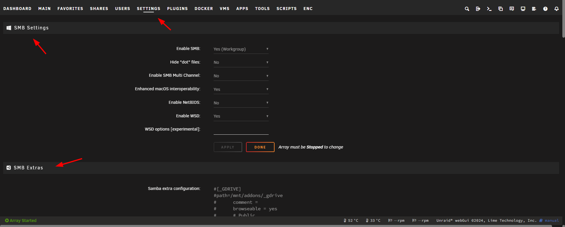

naja, so schwer zu finden ist es ja nicht ;) hatte ja oben bereits schonmal darauf gezeigt, solche Dinge unter "extra" unten einfügen.
1/ Array stoppen
2/ editieren
3/ array starten
4/ hoffen ... ;) sofern diese Einträge auch smb konform sind ... kannst dich ja mal einlesen https://www.samba.org/samba/docs/
oder halt einfach Augenzu und durch, kannst ja einfach retour indem du 1, 2, 3, machst (dabei die Änderungen revidierst)

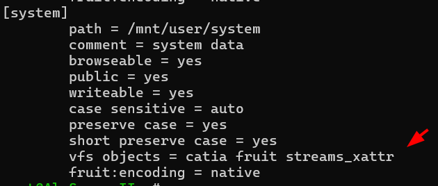

btw, das wird bereits so gemacht wenn du das umgesetzt hast was ich am 06. Oktober angemerkt hatte
sieht dann beispielsweise so aus
bekommt man auch stellenweise angezeigt bei mouseover click ... (Hilfe)

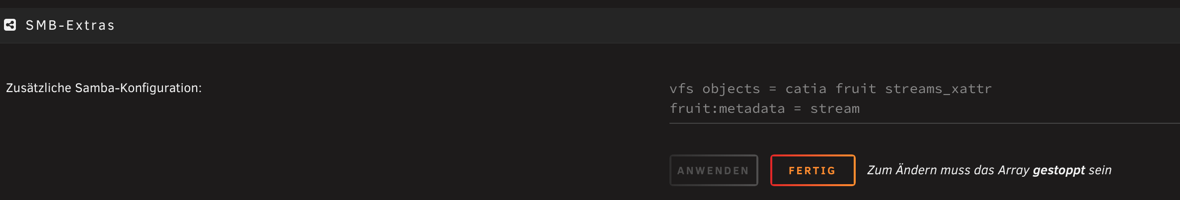

hab es einfach mal probiert :D und was soll ich sagen es scheint was gebracht zu haben! Kein Beachball mehr in PS
Vielen Dank!

es wurde ja bereits die empfohlene smb Einstellung eingesetzt, mit einem "click" in den Settings

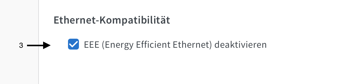

Ich hatte vor Kurzem ein ähnlich gelagertes Problem, das die interne Netzwerkgeschwindigkeit nach kurzer Zeit stark einbrach.
Dies lag letztendlich dann aber an der FritzBox.
Das Ausschalten der Funktion "EEE (Energy Efficient Ethernet)" brachte den Erfolg.

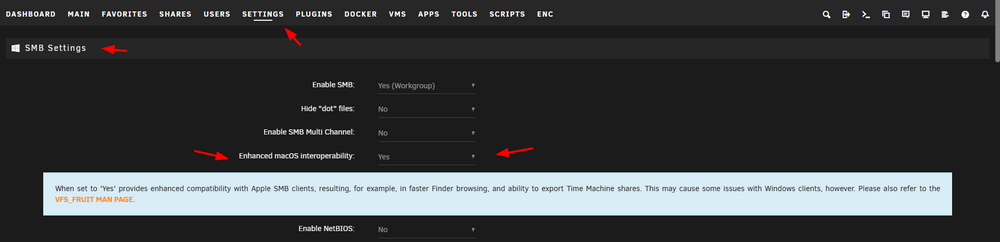

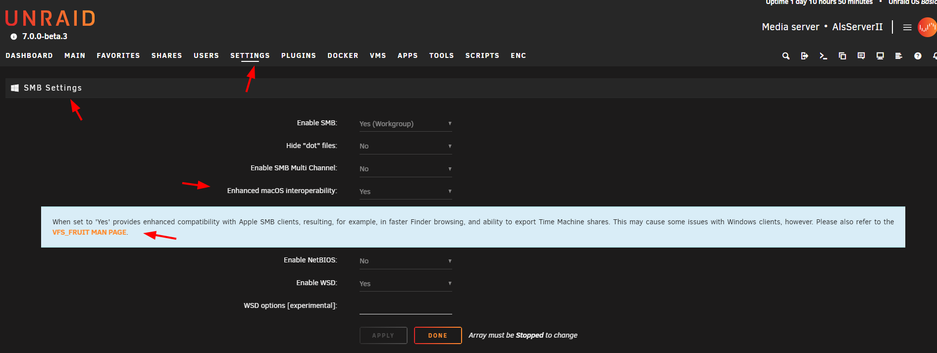

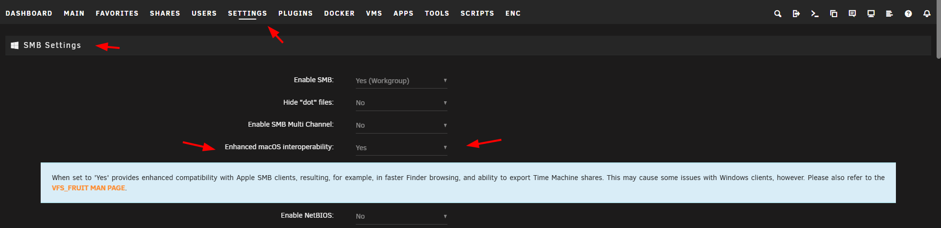

Alles hier im Thread genannte hast Du bereits erledigt/probiert?

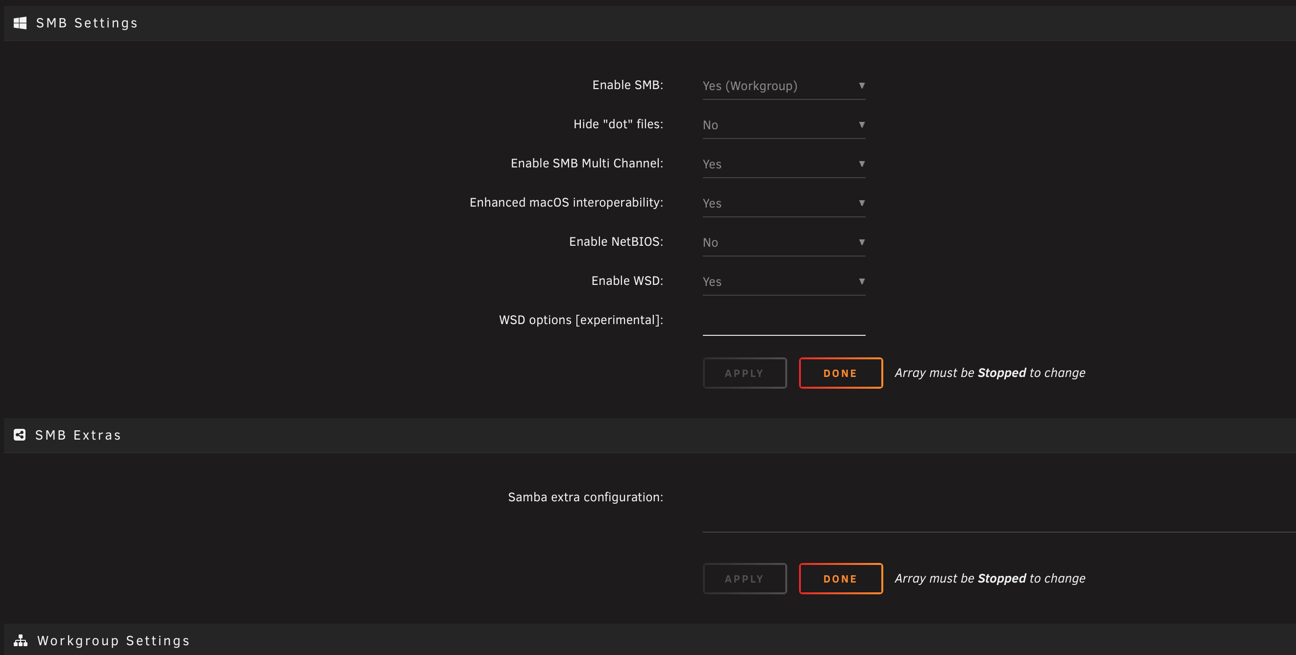

Also Unraid > Settings > SMB Settings > Enhanced macOS interoperability > Yes
Außerdem den Tooltip mit dem Link zur VFS_FRUIT MAN PAGE (https://www.mankier.com/8/vfs_fruit) beachten.

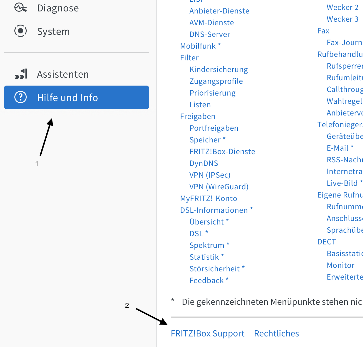

Bist Du Fritz User? Hast Du Switche in Deinem Netzwerk?
Beides trifft bei mir zu. Deshalb musste ich auch "EEE" deaktivieren:
FritzBox > Hilfe und Info (Seitenleiste) > FRITZ!Box Support (ganz unten in der Fußleiste) > Haken setzen bei "EEE deaktivieren".
Das hat geholfen! Ich ärgere mich seit langen über den extrem langsamen SMB <--> Finder Datentransfer. Nichts hatte geholfen.
Glücklich bin ich. Vielen Dank.

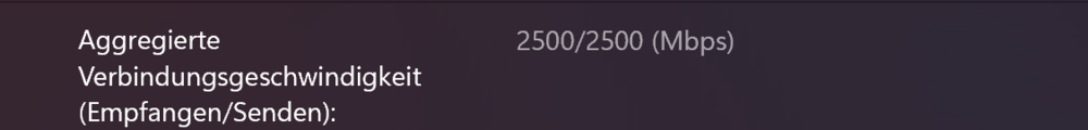

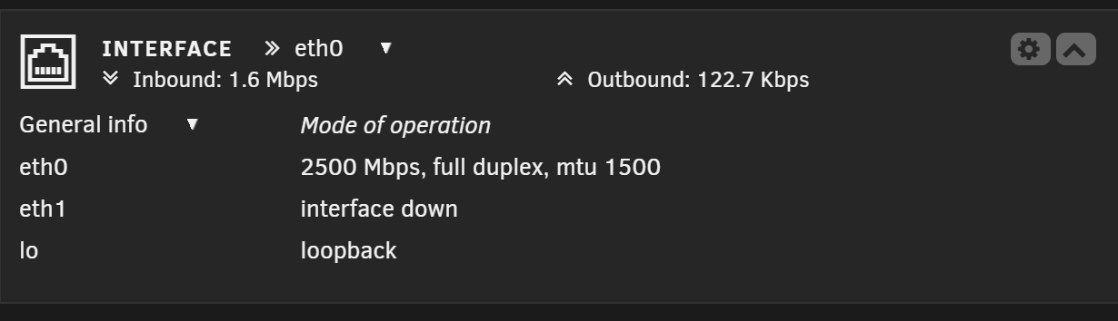

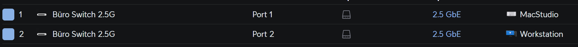

Hab gerade gemerkt das die Netzwerkübertragung auf Windows und Mac plötzlich nur noch mit knapp 30MB/s läuft.
Die ganzen vfs_fruit Einträge haben ich mal gelöscht und alle Rechner neugestartet, keine Besserung.

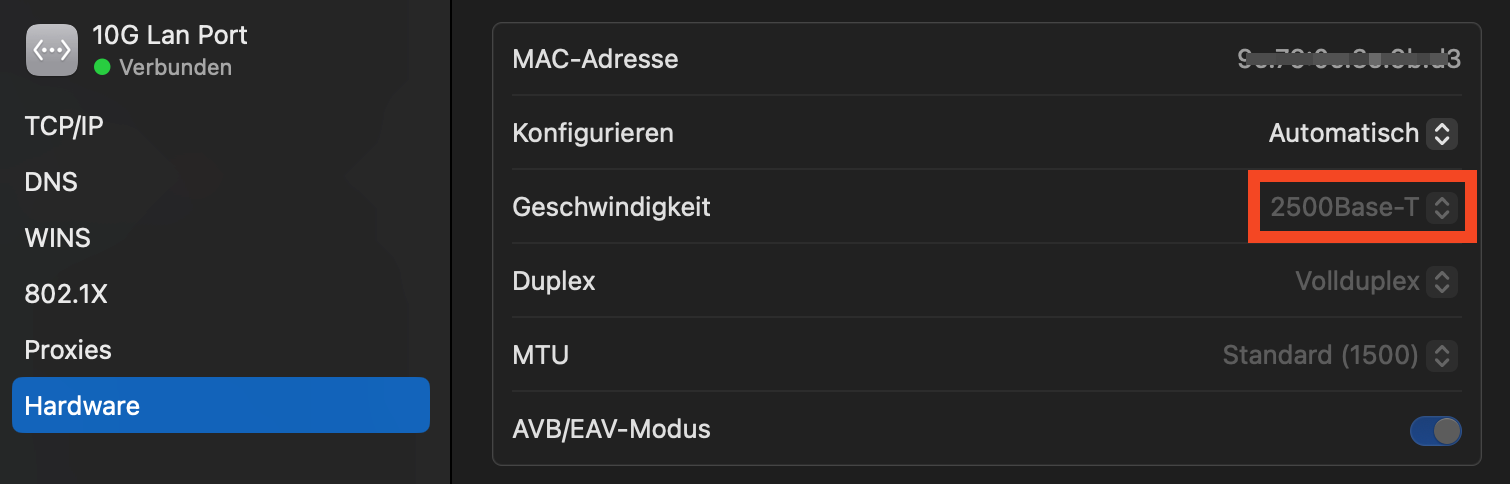

2,5G wird überall korrekt erkannt. Windows PC, Mac und Unraid hängen an einem 2,5G Switch von Unifi.
Bin grad ratlos, jemand ne Idee?
