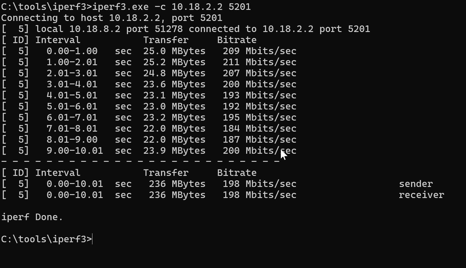

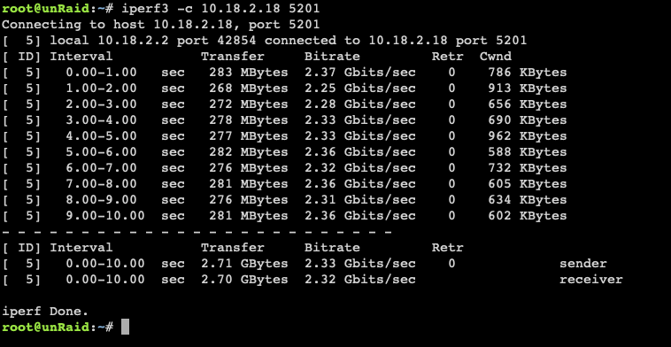

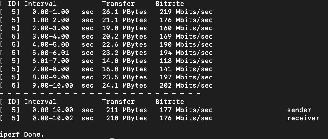

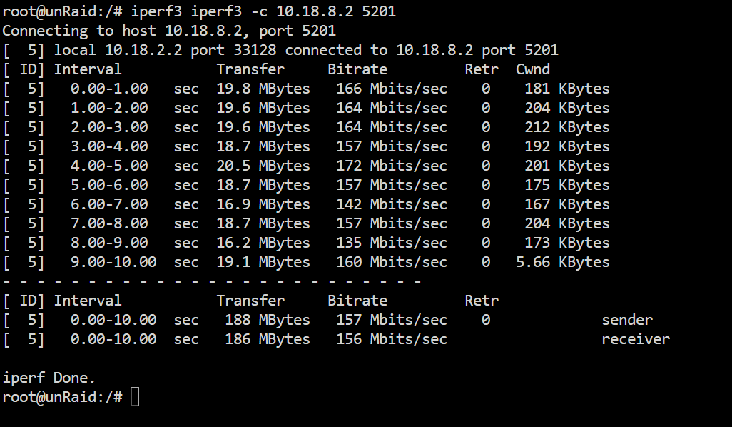

Nur die Verbindung von Unraid zum Mac passt.
siehe screenshots.

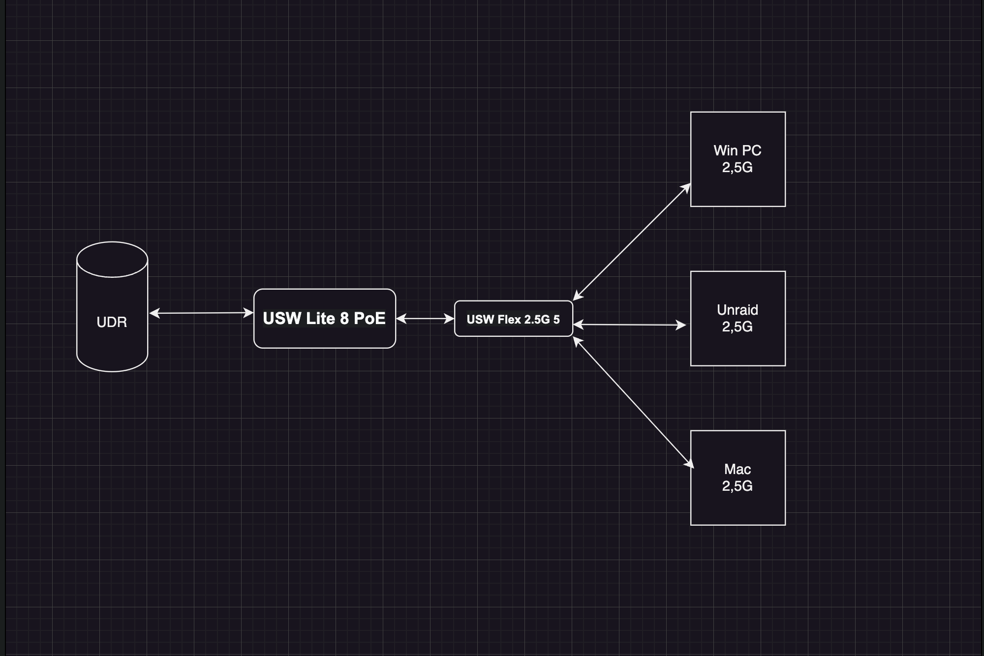

Mac = 10.18.2.18
Unraid = 10.18.2.2
Win = 10.18.8.2

Hab den Win Pc jetzt mal ins gleine Vlan genommen, dann verhält er sich so wie der Mac --> Als Client 2,3GB als Server 250 Mbit
Schließe ich Unraid an den Gbit Switch an der davor ist passt alles in beide richtungen auf beiden Rechnern --> 940Mbit.

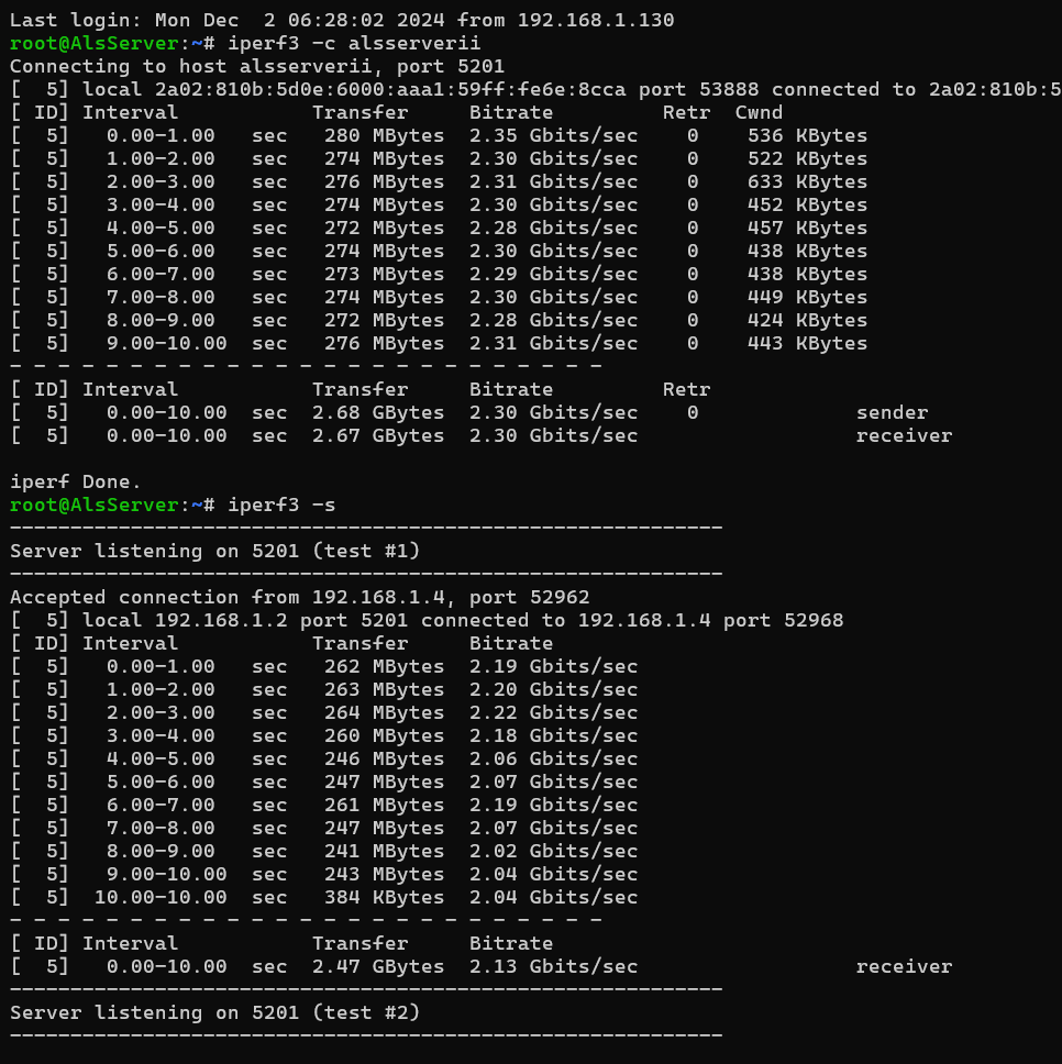

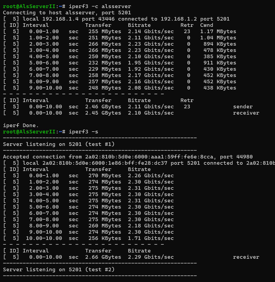

hab jetzt nochmals schnell ausgepackt und angeschlossen zum cross Test hier

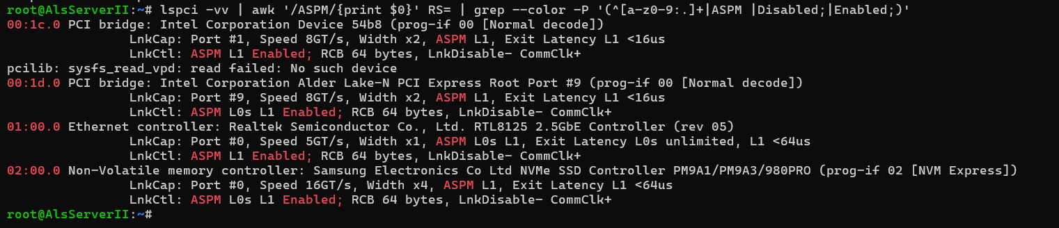

1x 2.5 onboard (asrock z590 velocity alsserver), 1x 2.5G Realtek NIC (asrock n100m, alsserverII), beides im aspm mode
der n100m mit pcie Karte im aspm lvl 2 mode

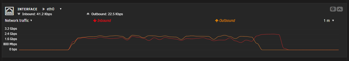

kleiner Nachtrag, das wäre ein 8GB File in / out zwischen den Servern

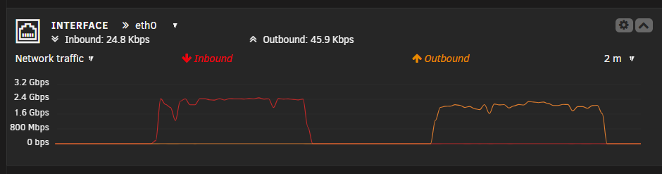

Ansicht n100m Network traffic
Duplex wäre
hmm das ist echt seltsam.
Ich kann es hier beliebig oft reproduzieren, ist die 2.5G Realtek NIC im ASPM Mode kommt nur noch ca 275Mbits/s an am Unraid Server an.
