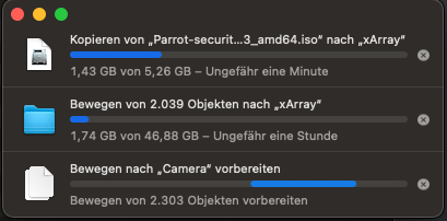

Ich übertrage gerade (kleine) Bilder vom Mac per Kabel (2,5 GBit) auf mein unraid System. Der Transfer ist teilweise so langsam, dass der Mac nicht einmal eine Zeit angeben kann. iperf3 gibt mir im Idle fast die kompletten 2,5 GBit Bandbreite aus und wenn ich eine 5 GB ISO Datei verschiebe, geht das auch so schnell wie man es erwarten würde. Hat jemand eine Idee wieso es so arg langsam geht? Je kleiner die Dateien sind, desto langsamer auch die Übertragung (was ja normal ist), aber wir reden hier von unterirdischen Übertragungsraten - da kann etwas nicht stimmen, auch die Übertragung per WLAN ist ähnlich langsam.
Die Daten werden auf unraid auf ein Pool Laufwerk mit 4x2TB NVME (ZFS) im RAID Verbund geschrieben. Also an der Performance kann es auch dort nicht liegen.

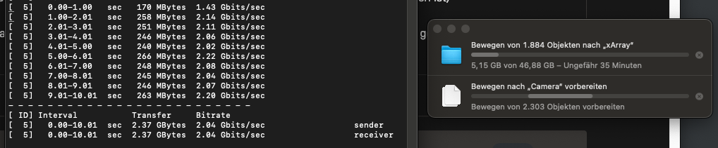

Anbei noch zwei Bilder. Die Übertragung ganz unten sind über 2000 Whatsapp Bilder (also recht klein und extrem langsam), in der Mitte sind es Bilder im RAW Format einer DSLM (also 20-40MB und gerade noch so akzeptabel) und ganz oben ist es eine 5GB ISO Datei (da läuft auch alles wie man es erwarten würde). Ich habe auch iperf3 parallel laufen lassen und da sieht man, dass noch genug Bandbreite da wäre. Das Gesamtsystem ist natürlich in keinster Weise ausgelastet und dümpelt bei 20-30% CPU Load rum (es laufen aber auch 25 Container und 2 VMs).
