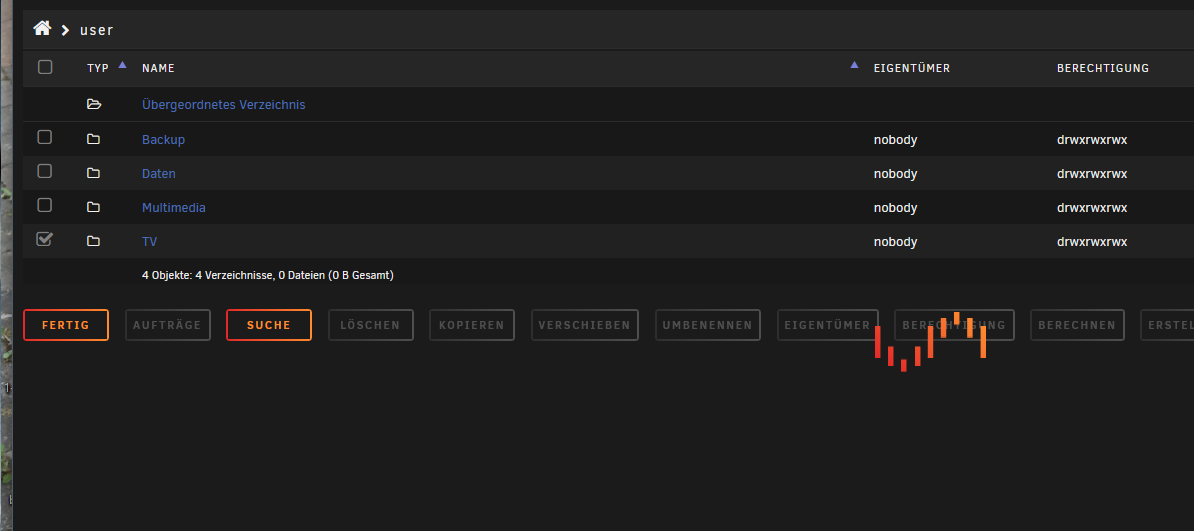

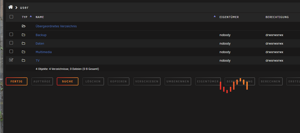

October 7, 20242 yr Hallo ich möchte gern eine Freigabe löschen. Aber mittlerweile mein mindestens 5. Versuch und immer wieder hängt es und diese Welle in der Mitte ist zu sehen. Kann dann auf der Weboberfläche garnichts mehr machen weil die Eieruhr dreht und diese Welle in der Mitte ist zu sehen. Ich hatte auf dieser Freigabe mal ein paar Dateien aber mittlerweile ist diese komplett leer. Ich kann sie am Anfang nach Neustart auswählen per Haken und dann auch auf löschen drücken dann kommt ein weiteres Fenster und es steht drin wird gelöscht und das war es. Ich hatte auch schon andere Freigaben drauf die konnte ich ich ohne Probleme löschen, aber diese ist hartnäckig und lässt sich nicht löschen. Was kann ich noch machen? Oder was mache ich falsch.?
October 7, 20242 yr Author Jetzt nach einem weiteren Neustart und wo ich es hier geschrieben habe und erneut probiert habe hat er die Freigabe nun im 6. Versuch tatsächlich gelöscht. Aber bitte evtl. doch eine Antwort schreiben was das nun eigentlich sein kann. Wäre mal interessant zu wissen. Die Freigabe war auf einem ZFS Verbund von 2 3TB WD Red HDDs.

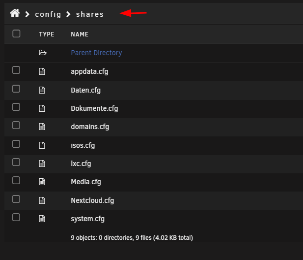

October 7, 20242 yr 5 minutes ago, moonsorrox said: Die Freigabe war auf einem ZFS Verbund von 2 3TB WD Red HDDs. ich schätze daran wird es wohl liegen ... zfs mit all seinen Tücken ernsthaft, sollte immer direkt gehen sofern der Share "leer" ist ... ansonsten gibt es ja die Option auch nicht. Alternativ falls du das nochmals replizieren willst ... ein Share steht und fällt mit den Daten auf den disks ... kurz, ein rm -R /mnt/user/Share_Name_here wird den Share auch verschwinden lassen ... löscht halt "hart" inklusive Inhalten ... zusätzlich noch um clean zu sein USB Stick, unter /config/shares ... liegt für alle Shares eine Konfiguration ... diese am Besten auch noch löschen ... (vom gelöschten Share) wenn du das Problem replizieren kannst ... am Besten einen bug Report öffnen da ich schätze, zfs dataset related ...
October 7, 20242 yr Author Super vielen Dank für die gute Erklärung, werde diese TV.cfg auch noch löschen. Das hier stand drin: # Generated settings: shareComment="" shareInclude="" shareExclude="" shareUseCache="only" shareCachePool="nas-storage-3tb" shareCachePool2="" shareCOW="auto" shareAllocator="highwater" shareSplitLevel="" shareFloor="570400000" shareExport="e" shareCaseSensitive="auto" shareSecurity="private" shareReadList="" shareWriteList="rene" shareVolsizelimit="" shareExportNFS="e" shareExportNFSFsid="100" shareSecurityNFS="public" shareHostListNFS="" Diese beiden 3TB HDDS waren auch nur zu Testzwecken gedacht werde dies später auch austauschen durch große HDDs Toshiba 20TB nehme ich dann dafür. Danke nochmals für den guten Tipp Edited October 7, 20242 yr by moonsorrox
