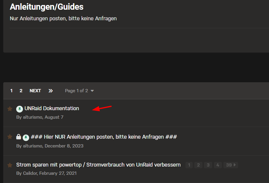

steht übrigens auch alles in den docs, siehe dazu unter Anleitungen den angepinnten Docs Thread mit dem Link dazu ...
es ist ziemlich alles auch dokumentiert was das Unraid System angeht, ja ist englisch ... aber in der heutigen Zeit mit Übersetzungstools bei Bedarf ;) lösbar ...
