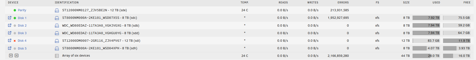

Hab eine neue Festplatte eingebaut und ins System eingebunden (Disk 4), das ist irgendwie schief gelaufen und die Platte wird als disabled angezeigt.
Habe hier versucht etwas zu unternehmen mit Google und Forum aber nicht wirklich weit gekommen. Im Zuge dessen habe ich unter anderem einen Check gemcaht und der hat dann sehr viele Fehler an zwei Platten angezeigt (die vorher gar keine Probleme hatten).
Vor 4 Wochen habe ich Platte 5 neu eingesetzt und es gabe keine Probleme, zwischendurch ist auc ein weiterer Parity Check gelaufen, ebenfalls ohne Probleme.
Da der Kommentar kommen wird: Server runtergefahren und alle Sata Kabel neu gesteckt und weiterhin Fehler. Da wäre auch mal die Frage warum Unraid so anfällig für das Problem ist und welche Kabel man verwenden kann, dass das nicht mehr passiert? Der Server steht in der Ecke und wird in Ruhe gelassesn.
Mittlerweile geht im System übrigens nicht mehr wirklich was - kein Docker, keine Shares.

Von dem bissel was tatsächlich im log steht (weil zu gespammt von dem I/O Error von Disk 1) sieht es so aus, als müsste man im anschluss definitiv xfs repair durchführen da der Superblock von Disk4 nicht gelesen werden kann.
Allerdings muss zuerst das Problem, welches allen Anschein von der LSI Karte herrührt behoben werden.
