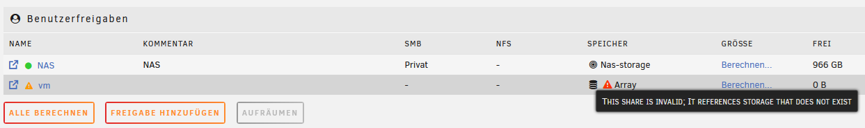

ich habe mein Unraid zurückgesetzt um das System (vorher lief es als Array) auf Pool umzustellen. Ich erhalte jetzt diese Fehlermeldung,
Da ich kein Array mehr habe. Wie bekomme ich diesen Fehler weg?

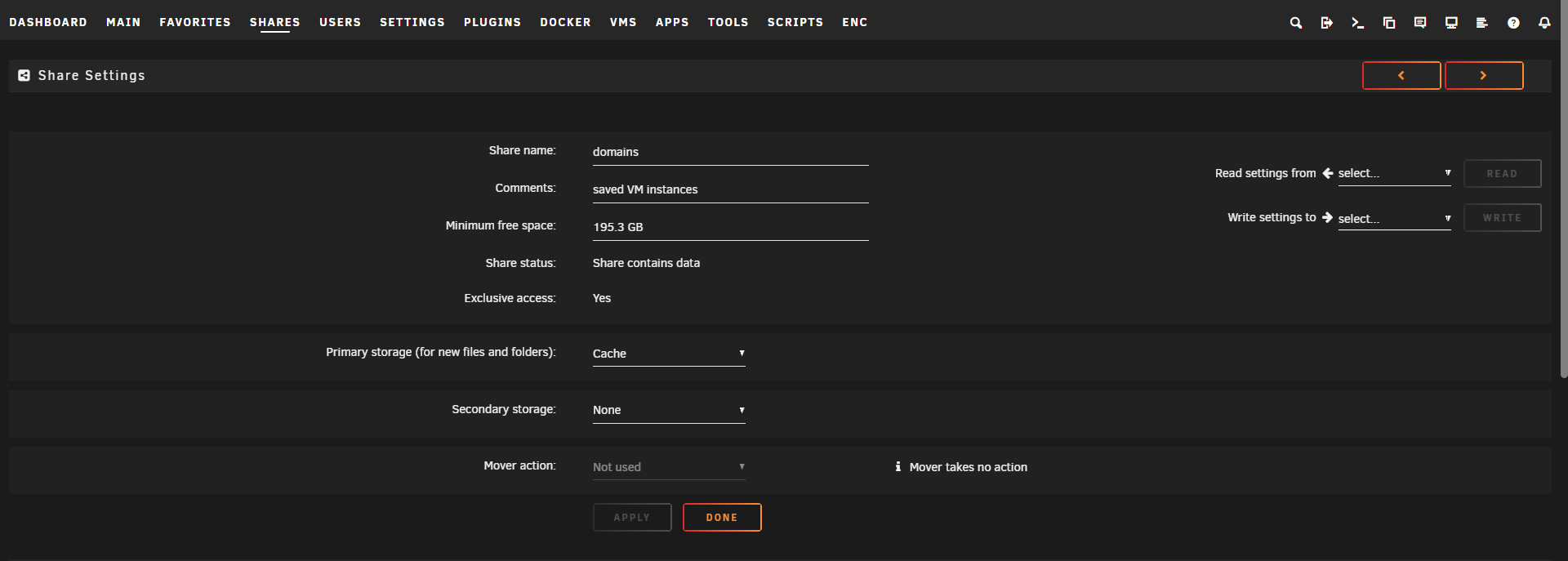

naja, ich würde in die Share Einstellungen gehen und umstellen von primary array auf primary pool xyz ...
secondary hast du ja nix.
Danke für den Hinweis. Wo soll das sein, ich find da nichts?
Edited by unraid.techniker
Du guckst bei Datenträger. Die Einstellung findest du bei den Shares (Freigaben) die auf dem betroffenen Datenträger liegen.
Edited by k3vbert

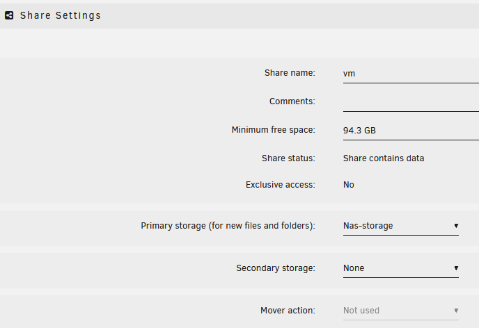

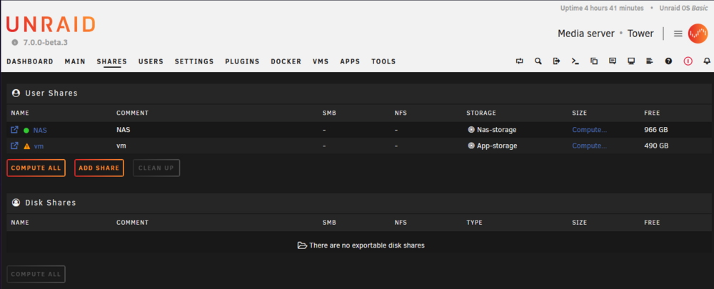

okay. so steht es bei mir. habe alle möglichkeiten auspropiert. fehler bleibt.

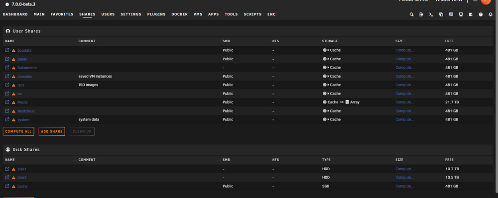

ok, zeig mal jetzt einen screen deiner share Seite, wenn das so eingestellt ist müsste es ja passen.

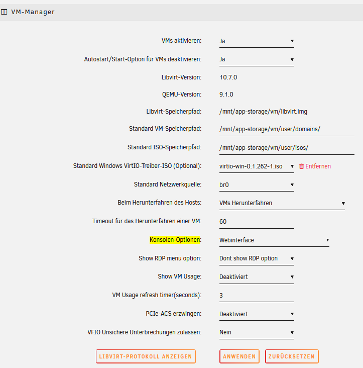

dann schau noch bitte in den VM settings (zur Sicherheit) welcher Pfad da hinterlegt ist, /mnt/user/ ... oder was anderes.
ich denke da ist grundsätzlich was verbogen bei meinem unraid.
2 minutes ago, unraid.techniker said:
bitte hier mal einen etwas größeren Ausschnitt ... ;)
wenn es dir um das orange Dreieck geht, das ist wahrscheinlich etwas anderes

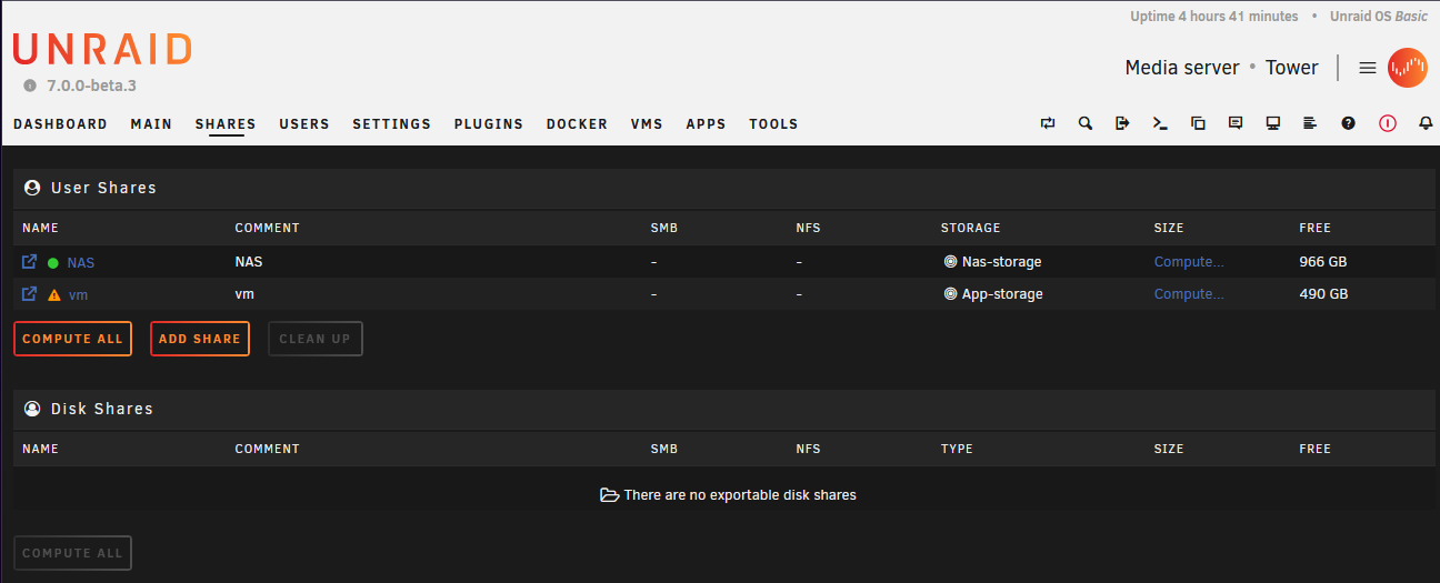

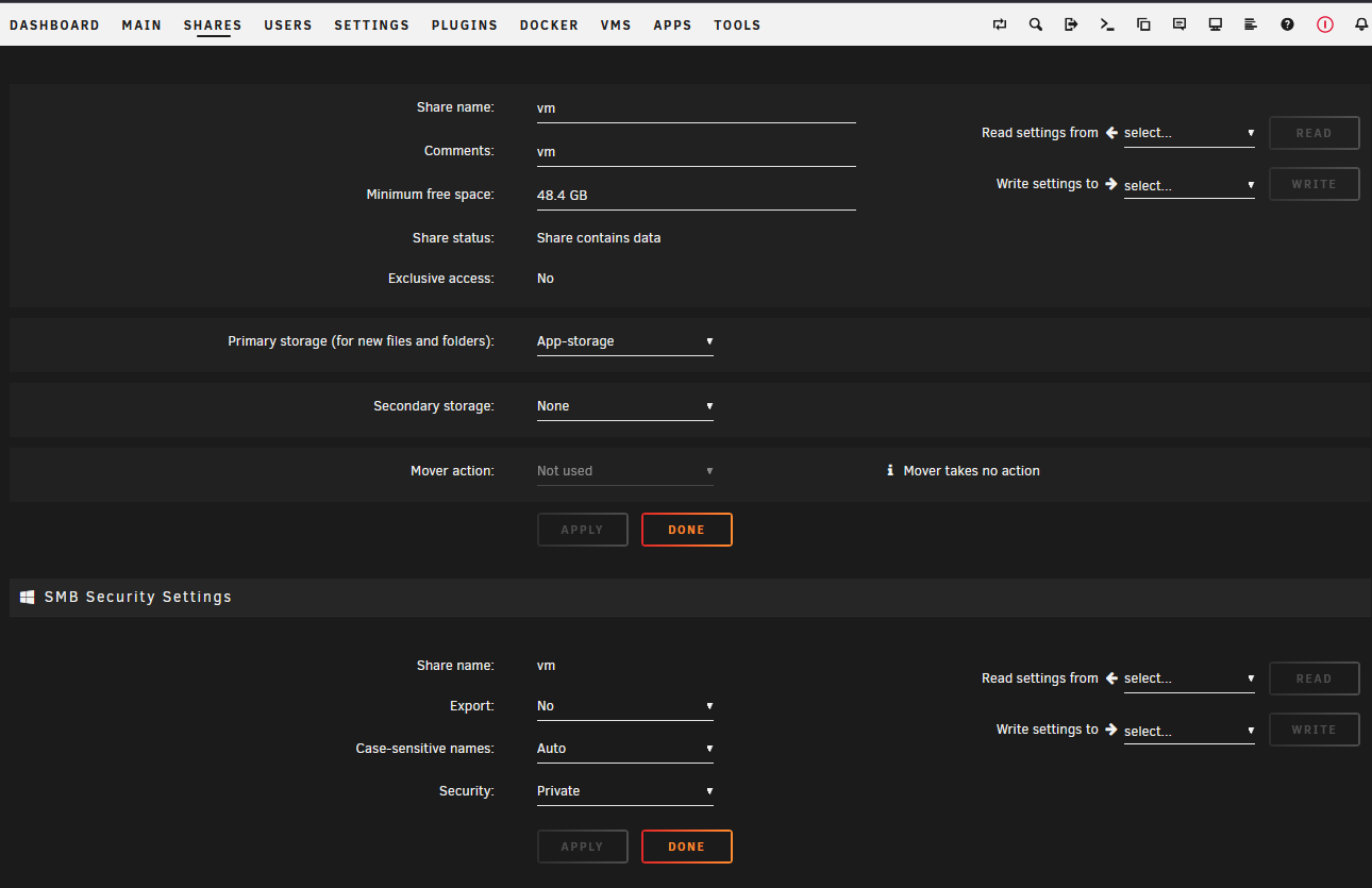

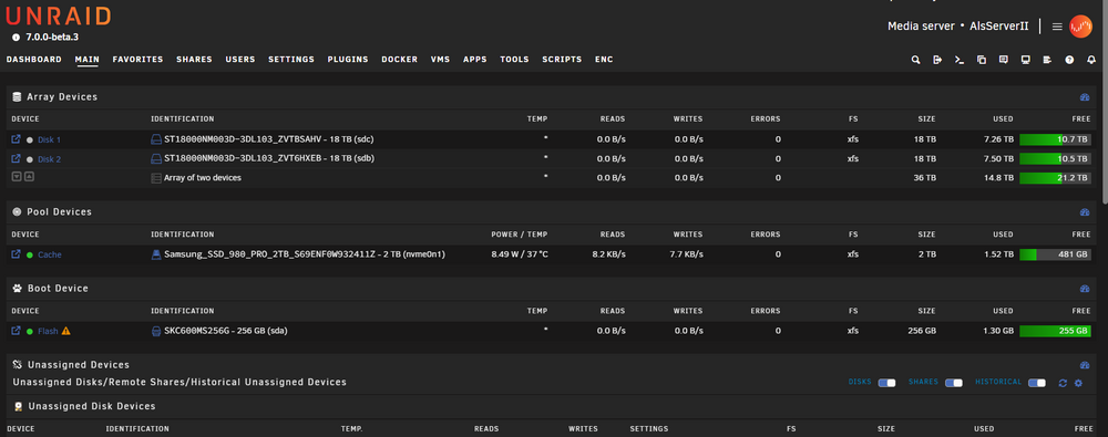

um es einfacher für alle zu machen, bitte mal einen screen hiervon
dann noch hiervon
am Ende dann von dem VM Share

Jetzt habe ich nur noch den Fehler grafik.png.9ff32fdfc32f9155148616db895c404b.png.

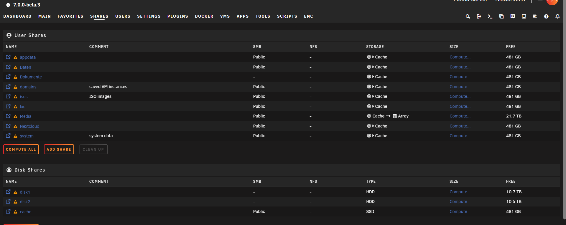

was wie erwartet keiner ist ...

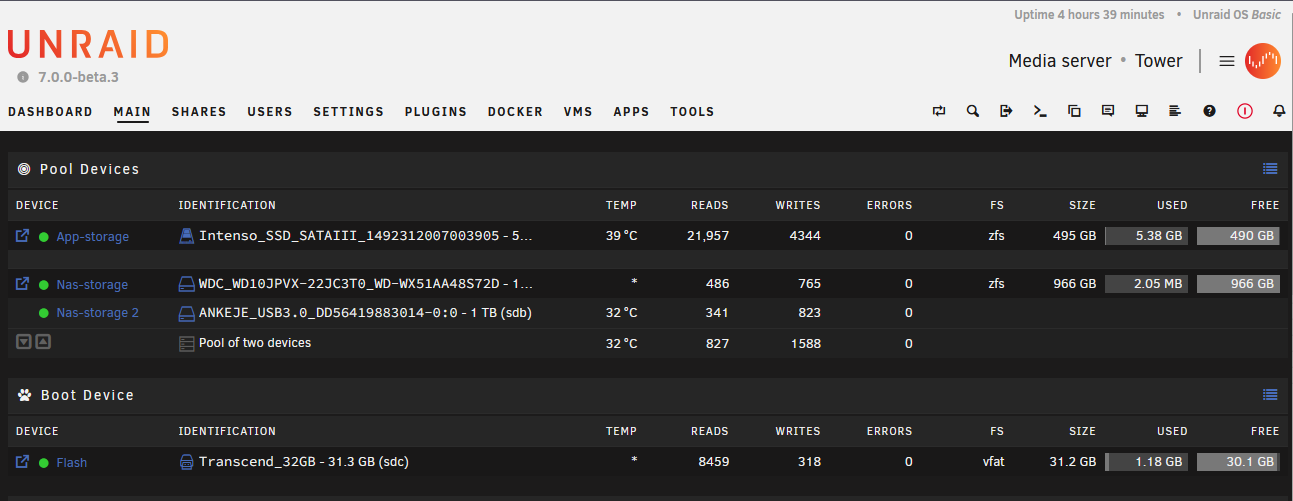

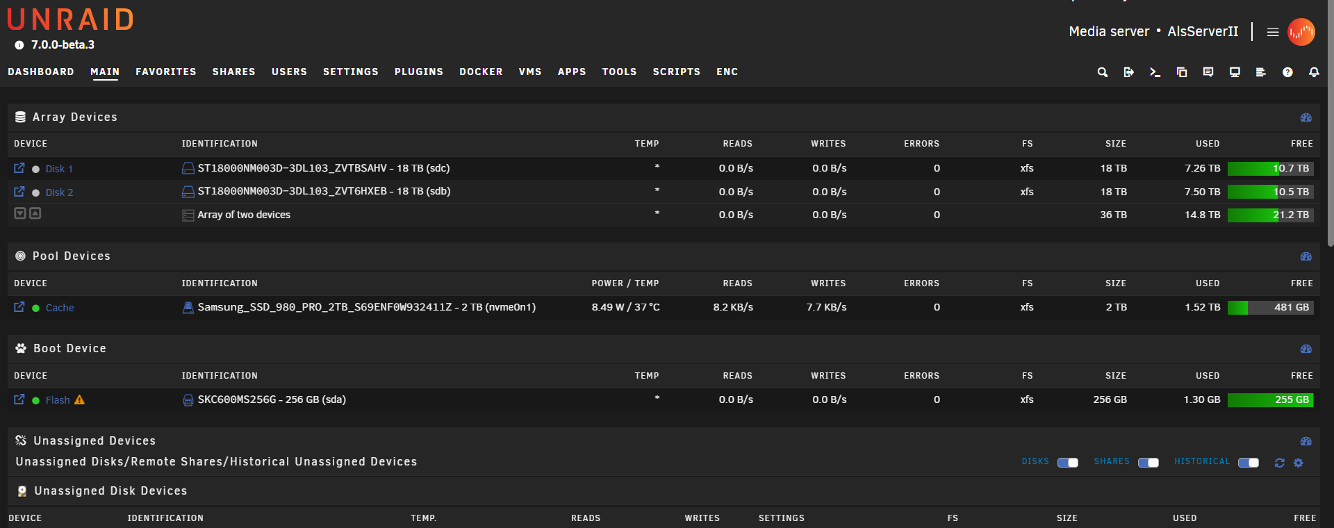

das Dreieck bedeutet "nicht geschützt" ... was bei einem single drive auch normal ist, siehe meinen screenshot oben ... alle mit Dreieck ;)
ps. steht auch alles in den Unraid docs ... siehe dazu den Link unter Anleitungen ;)
als @unraid.techniker solltest du die Dokumente kennen ;)

1 hour ago, unraid.techniker said:
Was kann/muss ich da umstellen?
einfach keine zuweisen ... jeweils umstellen auf none ...
