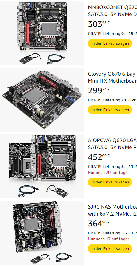

- für (2) und (3): diverse Chinaboards, das aktuell neueste scheint dieses zu sein: Q670 ITX (6x NVMe, 6x SATA onboard !) wobei ich noch nichts zum Verbrauch finden konnte
Dieses von mir verlinkte Board (gibt's auch wieder von x Anbietern) mit funktionierendem ASPM wäre ein Traum (für meine Zwecke)

- ca. parallel kam das purple H670/q670 mit ASM und 2x 2,5GE (CW-Q670-NAS, CW-H670-NAS)
- davon gibt es jetzt das "neue Q670" (was für ne blöde Bezeichnung) mit den 2x SFF-8643 und wieder 4x 2,5GE (CW-Q670-NAS-4L)
- stimmt, mindestens eine Ryzen Variante mit 9 SATA-Ports gab's auch noch
Wenn man sich die ganzen Boards genauer ansieht, reduziert sich das eigentlich auf diese, jedenfalls optisch, sofern man den Bildern trauen kann.
Meins wurde auf Amazon von "KingNovy" verkauft, beim booten kommt ein CWWK-Logo ;)
Das aktuellste Q670 Board wird hier auch von diversen Marken angeboten, ist aber offenbar alles dasselbe:
zumindest die Fotos sind identisch und man erkennt dort den Typ: CW-Q670-NAS-4L
(die unterschiedlichen Preise sind dem Lieferumfang geschuldet: man kann die mit verschiedenen SSDs/RAM oder CPU-Kühler bestellen, dieses dann auch mit SFF-8643-Kabel/Adapter oder ohne) - das ist bei Aliexpress ähnlich, nur sind dort die Artikelbeschreibungen oft abenteuerlich übersetzt.
dieses Board alleine kostet ca. 215€, mit dem SFF Kabel/Adapter 250€ und mit SSD/RAM dann eben so wie im Screenshot....

Ich sehe diese Chinaboards aus meiner Erfahrung aber nicht so negativ wie sie hier im Forum teilweise dargestellt werden.
Ja, man muss schon Lust haben, sich damit etwas zu beschäftigen, aber wenn ich die letzten Beiträge im Gigabyte thread so lese, scheint das ja auch nicht unbedingt immer einfach zu sein, die tollen Verbrauchswerte von Data zu reproduzieren...
Also du kannst es nicht garantieren. Punkt.
Du kannst ebenso nicht garantieren das es Boardversionen mit unterschiedlicher Bauteilbestückung gibt.
Die Chinaboards der letzten Generationen sind einfach nur Kacke. Punkt. Brauch man sich nix einreden. Nix halbes und nix ganzes.
Niemand sagt das die Chinesen nicht lernen. Imho lernen die sogar sehr schnell. Vielleicht sind die aktuellen Generationen schon gut. Aber ich weise die, die ich berate, darauf hin und empfehle dies Boards nicht explizit. Auch wegen Supportthemen, Garantie etc.
Die Diskussion hat schon lange nix mehr mit dem Threadstarter zu tun. Ich bin hiermit raus.
Ich kann und will hier nichts garantieren, ich will auch nichts empfehlen, was ich nicht selber getestet habe!
Hab ich m.W. auch nirgends erwähnt.
Der Threadersteller hat nach unseren Gedanken hierzu gefragt und die hab ich kundgetan eben mit der Absicht etwas Licht ins Dunkel der (bzw. eines) Chinaboards zu bringen.
Es gibt hier nämlich einige, die diese Boards ungetestet(?) als Fakt "einfach nur kacke. Punkt" abstempeln.
Ich finde, da darf sich jeder seine eigene Meinung bilden... ich bin halt aus eigener Erfahrung anderer Meinung. Punkt! ;)
Ob die neueren nun wirklich besser sind, weiß ich auch nicht 100%ig, aber ich bin durchaus der Meinung, dass es lohnt, diese zu testen.
Wenn ich nicht bald was geeigneteres für meine Anforderungen finde, werde ich auch wieder eins kaufen&testen.
Ob der TE das Risiko eingehen will, muss er natürlich selbst entscheiden, oder hier bzw. bei servethehome o.ä. nach weiteren Erfahrungen suchen.
