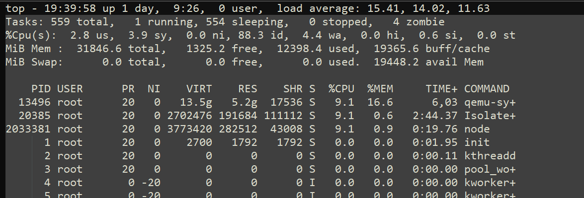

Immer wieder hohe CPU-Auslastung
Moin zusammen,
nach ein paar Tagen des herum Probierens, finde ich einfach den Fehler nicht. Ich habe ein recht Potentes unRAID System schon seit fast einem Jahr laufen. Aber seit ca. 1 Woche dreht die CPU-Last immer wieder hoch. Ich betreibe eine VM und eine reihe von Docker. Aber alles nichts ungewöhnliches. Ich habe sogar das Docker img gelöscht und alle Docker neu erstellt. Ich habe aber das Gefühl, dass es an unRAID selbst liegt.
Ich nutze die 7.0.0-beta.3, habe aber auch schon ein Downgrade auf beta 2 gemacht, ohne Änderung.
Eine Zeitlang hatte ich keine Paritäts Platte, da sie kaputt war. Nach dem ersetzen der Platte, ging es glaube ich los. Kann auch 1-2 Tage später gewesen sein.
Ich bin jetzt auch kein Laie und weis eigentlich was ich hier mache, aber ich finde einfach den Grund nicht. Bemerkt habe ich das Problem eigentlich auch erst durch meine Monitoring Software, welche fast in Minuten Takt meldet, dass der "scrypted" Docker, bzw. die Webseite, nur sehr schwer erreichbar ist. Bis hin zu kurzen ausfällen wo dann für ein paar Sekunden gar nichts mehr geht. Ich nutze "scrypted" auch nicht erst seit gestern und glaube auch nicht das dies das Problem ist, sondern mehr "das Opfer" was unter der hohen Systemlast leidet.
Ich habe mal meine Diagnostics angehängt. Das erstellen der Datei hat auch 2-3 Minuten gedauert. Kommt mir etwas lang vor.

16 hours ago, Pardasus said:
Wenn sich jetzt noch gefragt wird "Warum nutzt er bitte USB Laufwerke?!"... na, wegen der Optik ;-)
schön gemacht, aber schreib in Zukunft bitte direkt dazu "USB disks" ... dann können so Leute wie ich direkt aussteigen, kann gut gehen, meist aber wird es damit Issues geben ... du sagst ja selbst, vorher SSD in USB, jetzt HDD in USB ... siehe da, 2 Platten schonmal defekt ... endet in Array Ausstieg, unterirdische Geschwindigkeiten, usw usw ...
USB ist nun mal leider nicht dafür gemacht, die ganzen Mini, Micro, ... PC's ... schön und gut, aber als perm. data storage Lösungen ... immer kritisch.
Wenn du damit zufrieden bist, perfekt, aber erwarte hierzu wenig bis gar keinen support ;) da bekanntermaßen kritisch ;)
Thema btrfs filesystem, bitte einlesen zu scrub ... btrfs kann gut gehen, aber als single disk device wird auch hier eher xfs empfohlen (robuster), gerade wenn Systeme mal aussteigen oder hart neu gestartet werden müssen ... steigt das FS btrfs gerne mal mit aus ... dazu gibt es sicherlich 100+ Einträge hier im deutschen Part schon ;)
wobei man sagen kann, es gibt Systeme da läuft das unkritisch, daher ... wenn noch nie da etwas aufgetreten ist, passt.
@DataCollector
Bei der Stromversorgung über den USB-Hub könntest du recht haben. Es besteht die Möglichkeit diesen USB-Hub zusätzlich mit Strom zu versorgen. Das habe ich mal gemacht und nun hängt da noch ein Netzgerät dran.
Das btrfs hat mir unRAID damals eingerichtet. Ich habe nur die Platten hinzugefügt. Dies funktioniert aber bis jetzt absolut zuverlässig und fehlerfrei.
@alturismo
Das ist mit USB-Platten Problem gibt, war mir nicht bekannt. Deshalb habe ich es auch gar nicht erwähnt. Hatte auch bis jetzt nie Problem damit. Auch das zweit System läuft mit der gleichen Konfiguration komplett fehlerfrei und Performant.
Wie ich oben schon zu DataCollector geschrieben habe, hat mir unRAID die Platten als btrfs so Partitioniert und Formatiert. Ich dachte mir damals, wenn unRAID das vorgibt, wird es schon das richtige sein. Aber gut zu wissen, falls ich da mal Probleme mit bekommen sollte. Es gab auch schon 2-3x wo sich unRAID aufgehängt hat und ich hart ausschalten musste. Aber das btrfs hat mir das nie übel genommen.
Aber gut, mein Rechner läuft wieder wie er immer lief. Mehr als ausreichend schnell und ohne Fehlermeldung, nachdem ich die HDD entfernt habe. Bei den anderen mache ich noch ein Ausführlichen Smart-Test um sicher zu gehen.
Danke für eure Unterstützung 🙂
