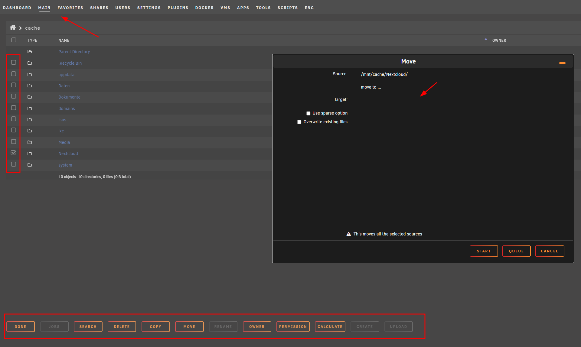

und in den neueren auch der Filemanager ... im webui integriert ...
auf "disk" Ebene rein, dann anhaken, dann gehen unten die Optionen auf ... dann target (kommt dropdown) ... fertig, führt per rsync aus.
