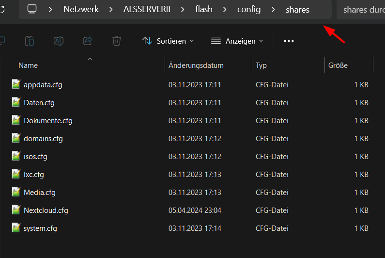

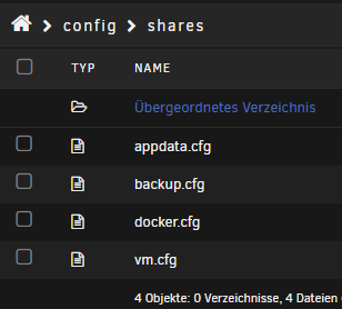

zusätzlich ggf. noch die Konfiguration entfernen, liegt auf dem Stick unter /Config/shares/ ... dort die user.cfg entfernen wenn vorhanden.
Es gibt halt noch das /mnt/user/ Verzeichnis. Das wurde bei der ersten Installation so angelegt.
Soll/kann ich das noch ändern?
Die user.cfg habe ich alle gelöscht. 🙂
