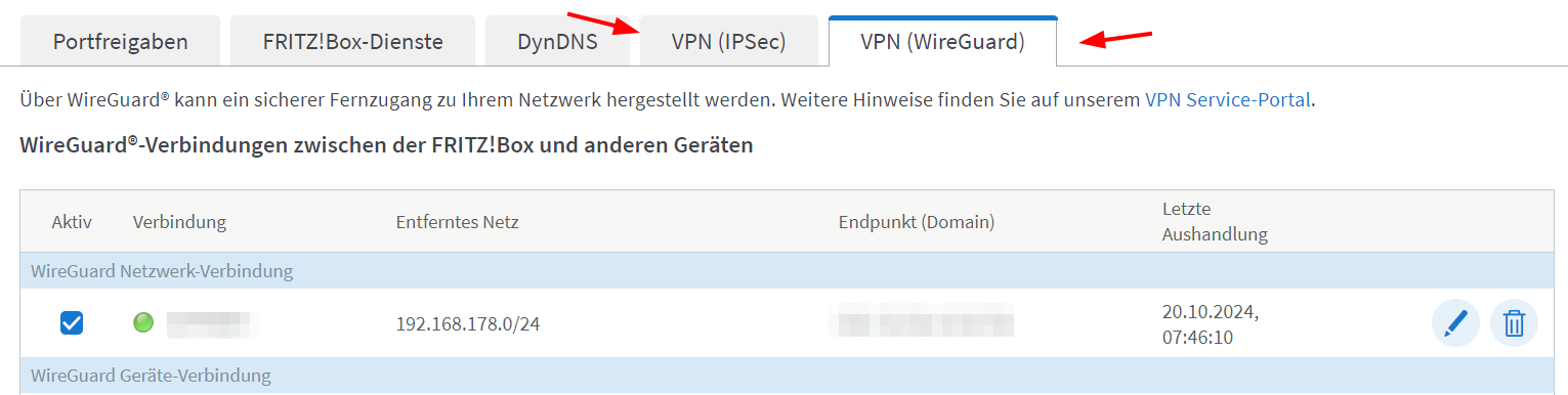

ich schätze mal du nutzt LAN <> LAN Kopplung, die WG Lösung oder noch die "alte" IPSec ?
wenn möglich, vielleicht einfach mal das andere Protokoll testen.
Netzwerk ... gibt es ja nicht viel zu beachten ... bei LAN Kopplung, außer das Sie unterschiedliche IP Bereiche nutzen müssen.
Ich nutze demnach das "alte" IPSec, da das über den Router so durchgeführt wurde, also mit einem Assistenten, glaube ich. Dann werde ich nachher mal mit WireGuard probieren. Danke für den Hinweis :-)
Mit der Zwangstrennung, ja, da mußte ich mich auch erst wieder dran gewöhnen, aber bei 1&1 Glasfaser ist das scheinbar noch so, man soll den Rechner ja nicht als Server nutzen können ;-).
NACHTRAG 12:00 Uhr: Ich konnte jetzt die VPN WireGuard Verbindung erstellen und habe Lucky Backup wieder gestartet, momentan ist die Geschwindigkeit höher wie vorher überhaupt, naja, "Geschwindigkeit", vorher war es meist bei ca. 2,5-3,2MB/s rumgedümpelt, jetzt liegt er momentan bei ca. 4,5-5MB/s. Mal gespannt ob das so bleibt. Klar, ist ja auch nur eine 50MBit Leitung am Empfangsort...
Edited by new_unraid_user
Kurzer Zwischenstand, Lucky Backup läuft noch immer seit gestern mittag ohne Fehlermeldung. Das VPN WireGuard war tatsächlich die Lösung 🙂
