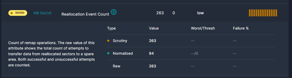

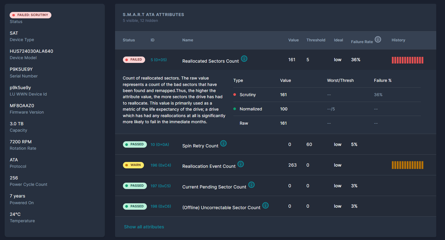

Es ist schon ein paar Wochen so und ich meine die Anzahl der fehlerhaften Sektoren ist nicht schnell steigend. Dennoch, die Fehler klingen eher ernst:
Ich denke die Fehler liegen einfach an der langen Laufdauer.
