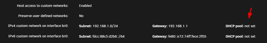

hast du evtl. einen dhcp pool in den Unraid Docker Settings gesetzt ?

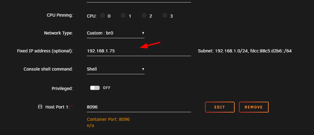

abgesehen davon, gib den Dockers in custom einfach ne fixe IP und gut ist, das Thema DHCP ... ist nicht so gesund ...

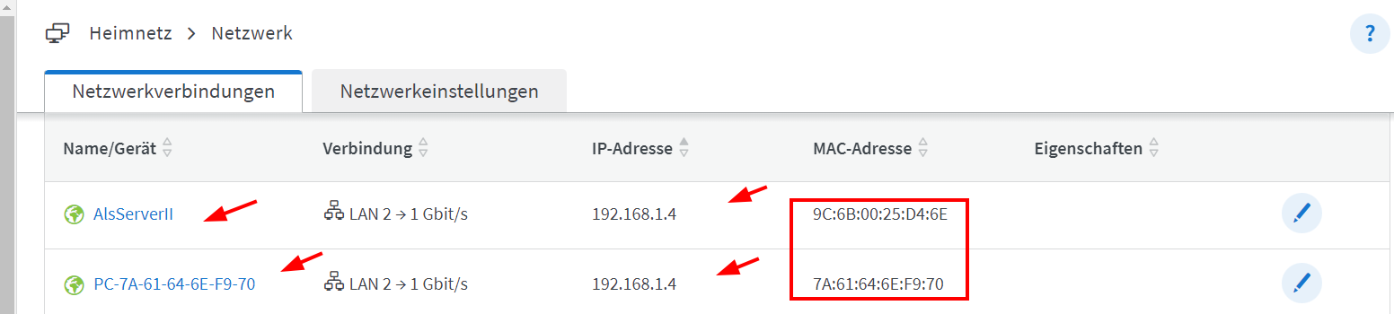

Dann gibt es ein Unbekanntes Gerät auf der Fritzbox was definitiv vom Unraid Server ausgeht die MAC Adresse konnte ich keinem Docker oder sonst was zuweisen mit docker inspect [DOCKERNAME] die MAC ist nicht zu finden !!! Hat auch keine zugewiesen IP.
wird wahrscheinlich die shim sein um den host access zu ermöglichen, dies ist ja kein "Standard" sondern mehr oder weniger eine Hintertür um das zu ermöglichen, per se sollten Dockers ja "isoliert" laufen ... so das Docker Komzept ;)
im br0 mode (seit .12) sieht das ja beispielsweise so aus, Server an sich und die shim-br0, auf der gleichen IP

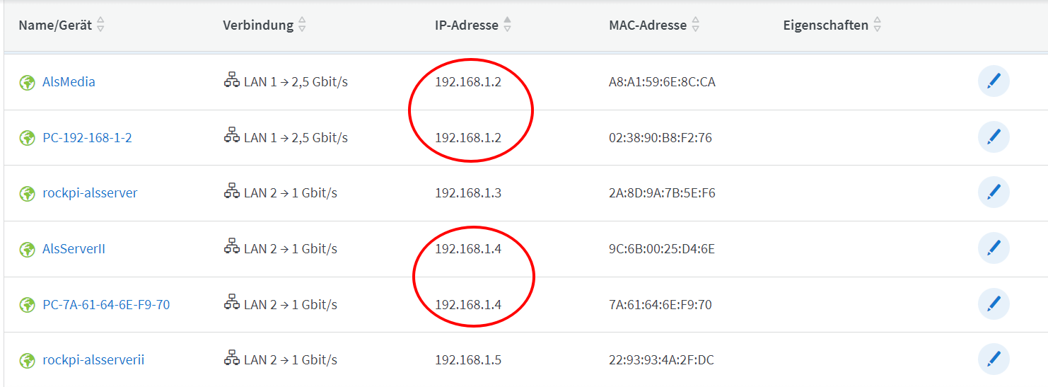

naja, die Fritz arbeitet nun mal mit der mac als führendes Element, und bei macvlan, dockers mit eigener IP, haben alle Geräte Ihre eigene IP und mac ... so wie es ist wenn du für jeden Docker ein separates Gerät hättest, passt doch auch.

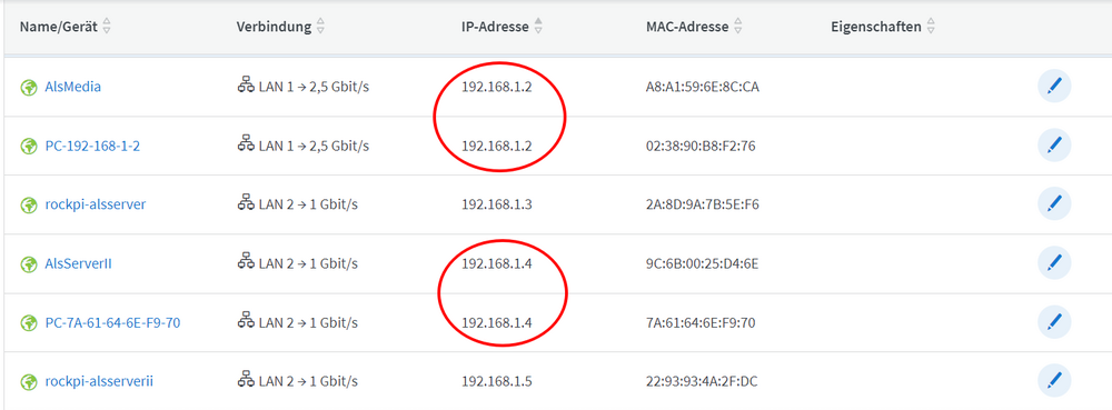

dein screen ist ja vom unteren Teil der Übersicht mit aktuell inaktiven Geräten, einzige wäre ... es werden ab und an Geräte als "inaktiv" gezeigt obwohl diese aktiv sind ...

macvlan und Dockers mit eigener IP (custom br0) und host access bedeuten
Unraid Server erscheint 2x in der Fritz, mit der gleichen IP und 2 mac Adressen
Dockers erscheinen jeweils 1x mit eigener mac und IP
VM's erscheinen jeweils 1x mit eigener mac und IP
