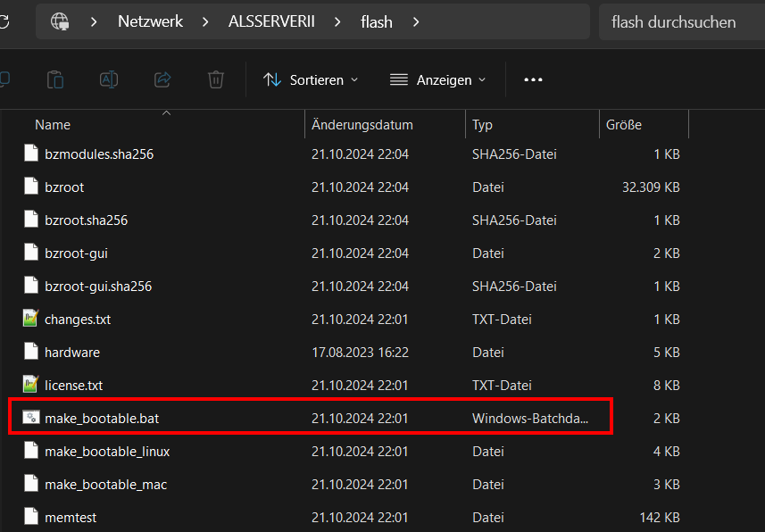

man kann in der Regel auch einfach den Stick
1 /Fat formatieren
2/ Backup drauf (wenn ich von 0 starten will, /config Ordner Inhalt außer .key entfernen)
3/ make bootable als admin ausführen
fertig ...
