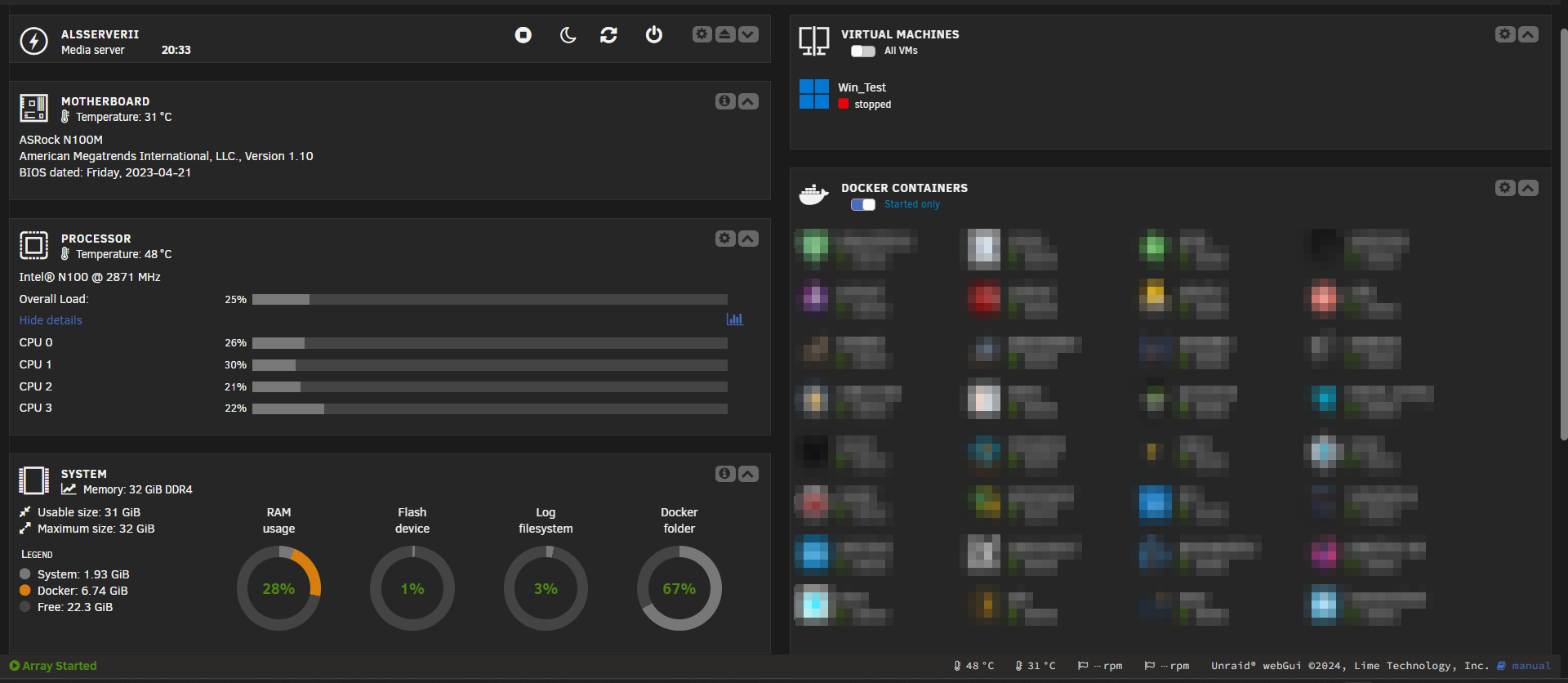

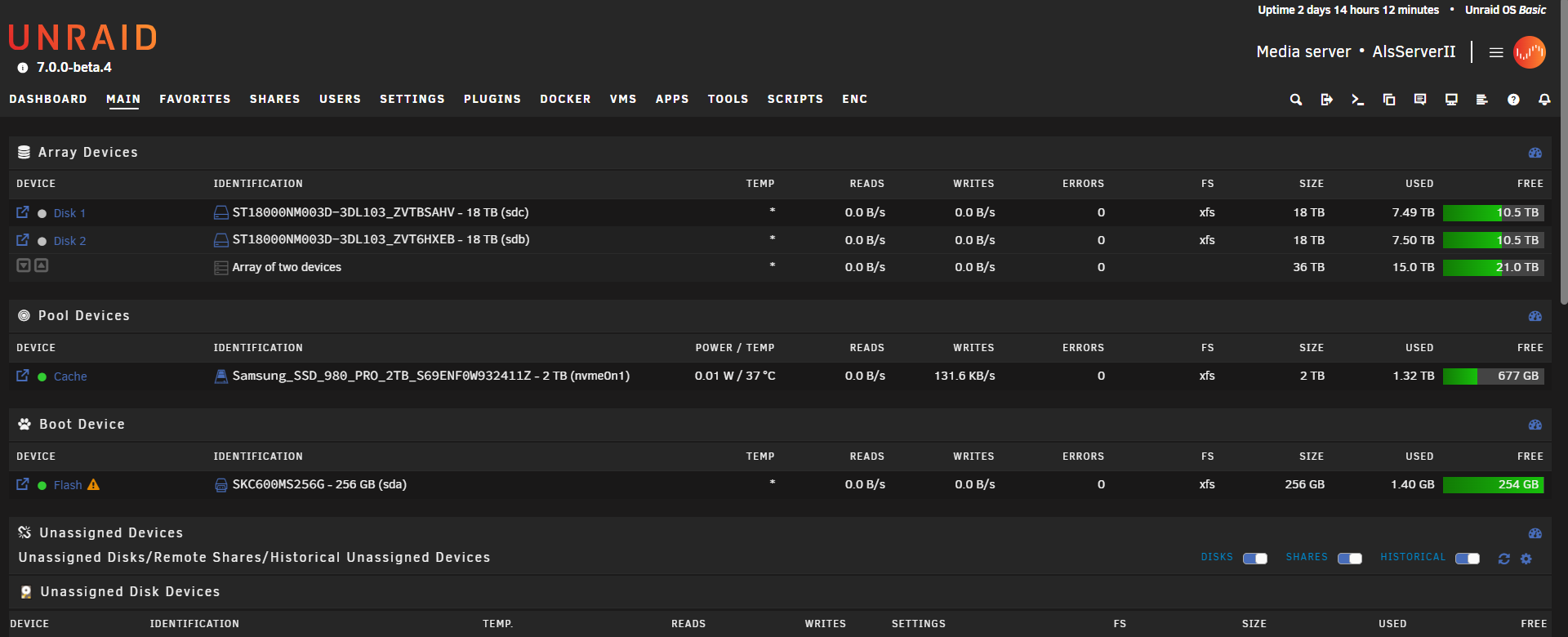

ich nutze für einen Unraid das asrock n100m, 32 GB Ram, 2 tb nvme (samsung), 2 x 18 tb HDD, hab 2 x pcie slots noch zur Erweiterung wenn Bedarf ...
Danke für die Bestätigung - das wollte ich hier damit nochmal abklären - wollte die Empfehlungen dort auch gar nicht in Frage stellen, eher nochmal "Bestätigung", da mich von woanders wie gesagt die i3-Empfehlung irgendwie verwirrt bzw. unsicher gemacht hat. :D
hier mal noch meine aktuelle Bestückung
und es laufen ein paar Dienste ...

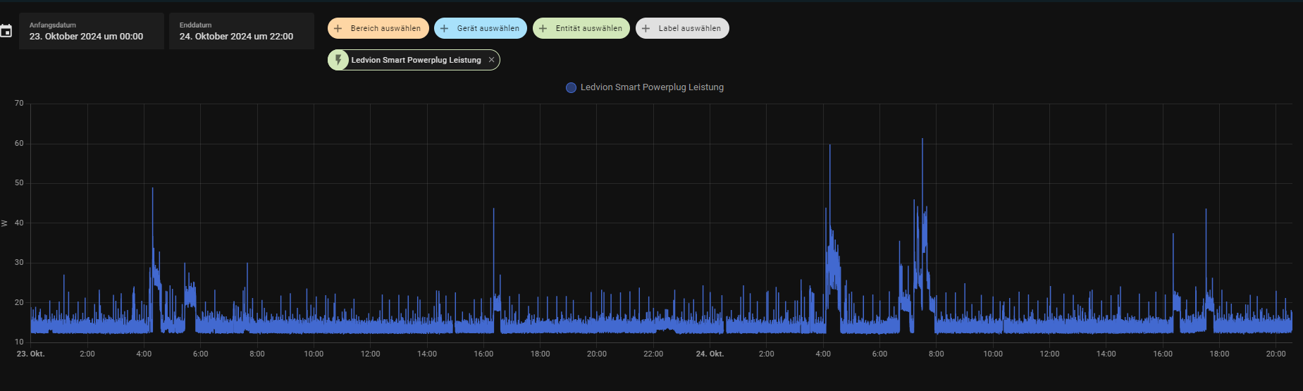

ich nutze es mittlerweile mit ner pico 160 er, war aber wegen zero fan, hat aber gut 3 W gespart ... und reicht bequem
inkl. encoding und HDD activity, idle pendelt hier bei 12 - 15 W, wird aber in deinem Fall deutlich darunter liegen

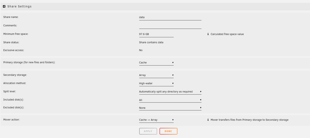

die (hoffentlich) nvme nutzt du besser als pool (cache), siehe beispielsweise meinen screen oben.

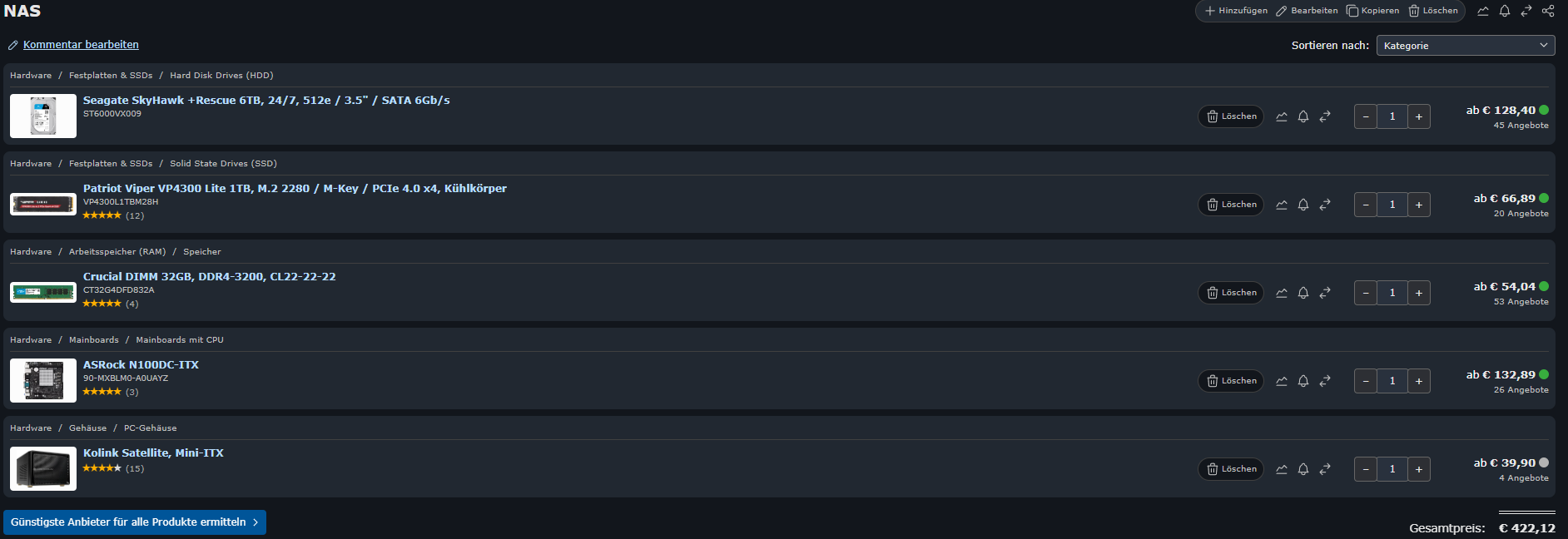

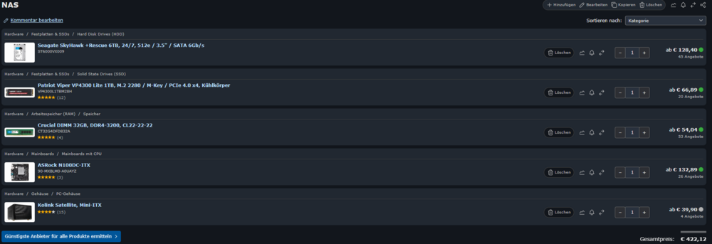

Ich hab hier im Forum und Co. nochmal ein wenig nachgelesen und meine Sachen verglichen und dabei festgestellt, dass der N100M gar nicht in das Gehäuse passt, was ich angedacht hatte - jetzt bin ich beim N100DC gelandet und dabei bei einem anderen Gehäuse - eigentlich genau wie gemacht für mich, weil ich ja eh nur zwei Platten nutzen will.
Spricht irgendwas gegen das DC gegenüber dem M? Muss ich was beachten? Welches Netzteil würde sich für den N100DC + der Cache NVME und den (erst eine, dann zwei) HDDs anbieten? Habe beim lesen das Leicke 90W 19V aufgeschnappt? Zu viel? Zu wenig? Gern (ich bin leider schwer von Begriff, wie ihr sicher festgestellt habt :'D) einen Link dafür.
Auf der Wishlist siehts gerade so aus: Wishlist
Die NVME hab ich in einem anderen Kommentar von @DataCollector aufgeschnappt - gibs hier gleich teure/günstigere Alternativen? Der Preis ist völlig okay, ich frag nur :)

Leicke 90W, aber nicht 19V sondern 12V, Das spart nochmal ein Watt im Idle.
Sonst noch etwas, was dagegen spricht/ich ändern sollte? 🙂
https://www.asrock.com/mb/compare.asp?Models=N100DC-ITX,N100M
im wesentlichen fehlt dem DC gegenüber dem M
1 x PCIe 3.0 x1 Slot (PCIE2) weniger
1 x DisplayPort weniger
1 x USB 3.2 Gen2 Type-C weniger
dafür brauchst du keine pico oder so sondern nur noch das Netzteil, Empfehlung siehe post darüber
für den bisher beschriebenen usecase reicht dir das DC bequem aus.
wenn es dieses wäre, doch
https://kolink.eu/german/geh%c3%a4use/mini-itx-1/satellite-2.html
achte nur auf die HDD Temps, gerade beim befüllen bzgl. Temps ... den installierten Lüfter ggf. nach HDD Temps ansteuern.
Super - danke!
Ich hab am Ende auch nur darüber nachgedacht, weil es eben nochmal kleiner ist als die mATX Variante und da Abstellkammer relativ überschaubar ist, würde das einen Vorteil bringen.
Wenn rein vom der Leistung her für das geplante alles gleich bleibt, dann würde ich mir den Warenkorb und dem 90W 12V gehen.
Danke auf für den Tipp mit dem Lüfter, hatte das auch in einem Beitrag gelesen 😊
Ein großes Dankeschön mal wieder!
Edit: Ach warte, falsch gelesen am Handy gerade - das Gehäuse schau ich mir nochmal an. Ich hatte vorher erst das Sharkoon QB im Auge, da ginge nur iTX.
