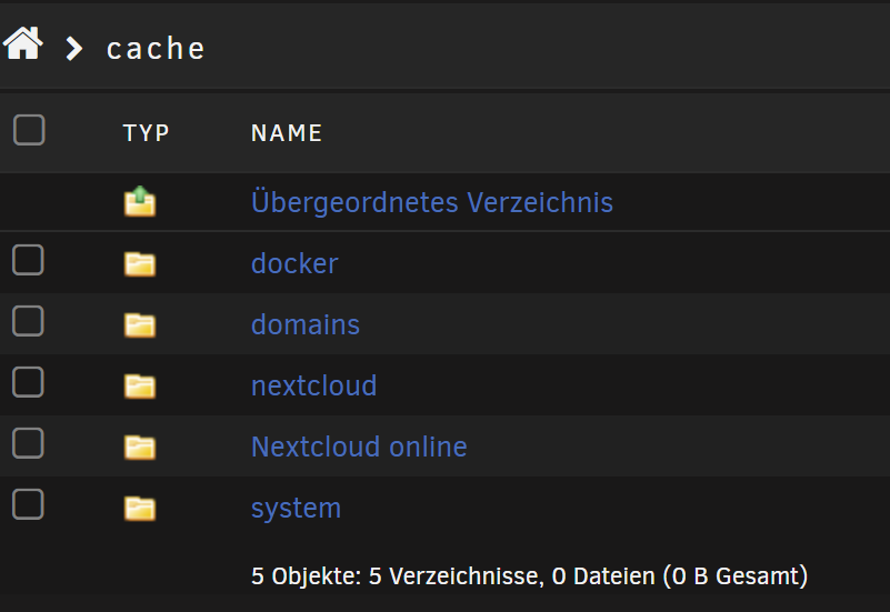

Also bin so vorgegangen wie in der verlinkten Anleitung oben und habe den Mover gestartet.
Auf dem Cache Laufwerk waren ca 250GB. Das war vor 6 Stunden und es passiert nix mehr, das Ziel im Array ist im sleep Modus.
Bei den Freigaben steht das sich nix mehr im Cache befindet, da sind aber noch ein paar Ordner. Bei dem freien Speicherplatz stimmt die Anzeige auch nicht.
Hab den Mover dann per Terminal gestoppt und die Protokolierung eingeschaltet und ihn wieder gestartet, da passiert auch nix mehr.
Ist das normal das die HDD im Array zwischendurch in sleep Modus geht?
ich schätze eher du hast nicht die Dienste (Docker, VM) beendet ... daher klemmt da was.
es reicht nicht die Dockers nur zu stoppen sondern unter Settings, Docker, Off ...
aber das ist nicht weiter tragisch, den Ordner /mnt/user/system/docker (wo die images normal liegen) kann man sich eh schenken, besonders wenn man anscheinend docker directory nutzt, dann dauert das auch ewig ... und du hast den Pfad "manuell" geändert ? /mnt/user/docker ?
Nein, ich habe einen docker Ordner in user/ und user/system/
über Nacht hat sich jetzt auch nix mehr getan, wie gehe ich jetzt vor?

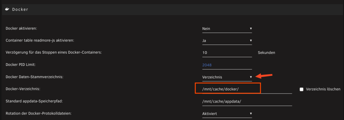

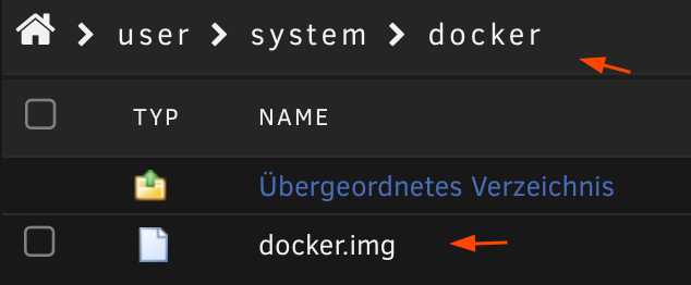

Möchte es aber nochmal probieren, du meinst wahrscheinlich mit "docker directory" die Einstellungen in dem Screenshot?
Das muss dann auf XFS?
9 hours ago, alturismo said:

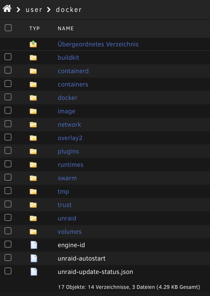

zeig mal sicherheitshalber die Inhalte, /mnt/user/docker ist ja kein Standard, sprich, den hast du angelegt für ?
sehe es gerade im screenshot, ist dein docker Verzeichnis, das liegt ja normal unter /mnt/user/system/docker
also, da da als directory irrsinnig viele kleine Dateien sind ist es schneller das nicht zu backuppen und dann die Docker einfach wieder aus previous apps oder wie ich es bevorzuge aus dem Docker Tab, unten add container, oben dropdown einen nach dem anderen wieder zu installieren, geht wesentlich schneller als Backup und Recovery und da sind keine persistent Daten drin ...
und du hast nicht gezeigt was da drin steckt, daher kann ich auch nichts weiter dazu sagen ...
ich weiß es grad echt nicht, möglicherweise habe ich da am Anfang rumgepfuscht.
ok werd ich dann so machen, wenn ich mehr Zeit habe

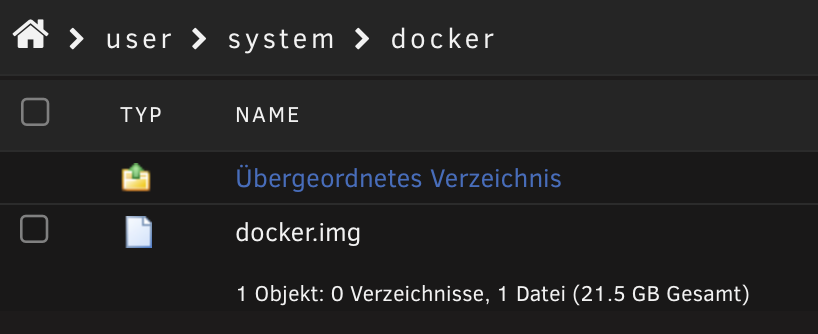

yep, du hast beides ... Docker Image und Docker directory ohne das vorherige vorher zu löschen ;)
nicht tragisch, wenn du umziehst braucht es beides nicht, nur nach dem Wechsel ... bitte einstellen, Docker starten, dann die Dockers einfach wieder installieren ...

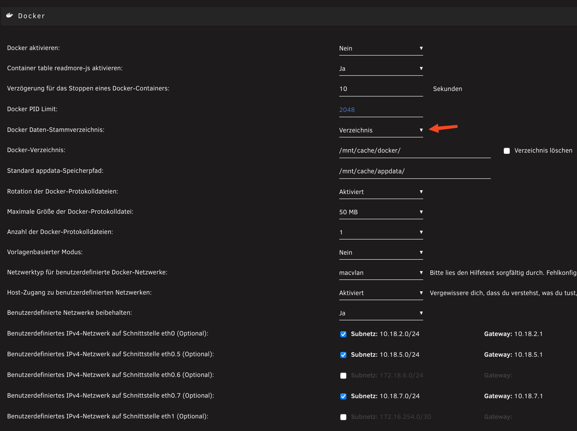

also user/system/docker und user/docker verschiebe ich einfach nicht mit dem Mover, was sollte ich nach dem Festplattenwechsel einstellen? Image oder Verzeichnis?
Und Image kann ich gar nicht finden, hab nur die Auswahl Verzeichnis/xfs-vDisk/btrfs-vDisk.
Und was mir noch nicht ganz klar ist, was ist mit meinem Homeassistant das in einer Virtuellen Maschiene läuft? Das sehe ich da gar nicht??
gemäß dem was man hier sieht kannst du dir das schenken und dauert nur ewig ...
da hast du mal selbst auf diesen Pfad gesetzt ... da liegen die Docker Systemdateien (welche bei Neuinstallation schnell und einfach wieder da sind)
das war Standard /mnt/user/system/docker/
wo jetzt noch (wahrscheinlich aus deinen Anfängen) dein Docker Image liegt
was ich beides (oben genannte) nicht brauch bei Recovery ...
wenn mal alles clean (weg) ist kannst du da auch wieder wählen ;) momentan hast du damals halt umgestellt OHNE zu löschen UND auf ein anderes Ziel ...
ganz nach deinem Geschmack ...
ich nehme directory, habe es aber auch im Blick ...
beim Image merkt man schneller wenn was schief läuft ;) muss aber ggf. erweitern, mal neu machen von Zeit zu Zeit, ...
für Dich, nimm das Image, setz es auf 30 GB ... leichter zu sichern und kannst max Docker Dienst abschmieren lassen und nicht den ganzen Server ...

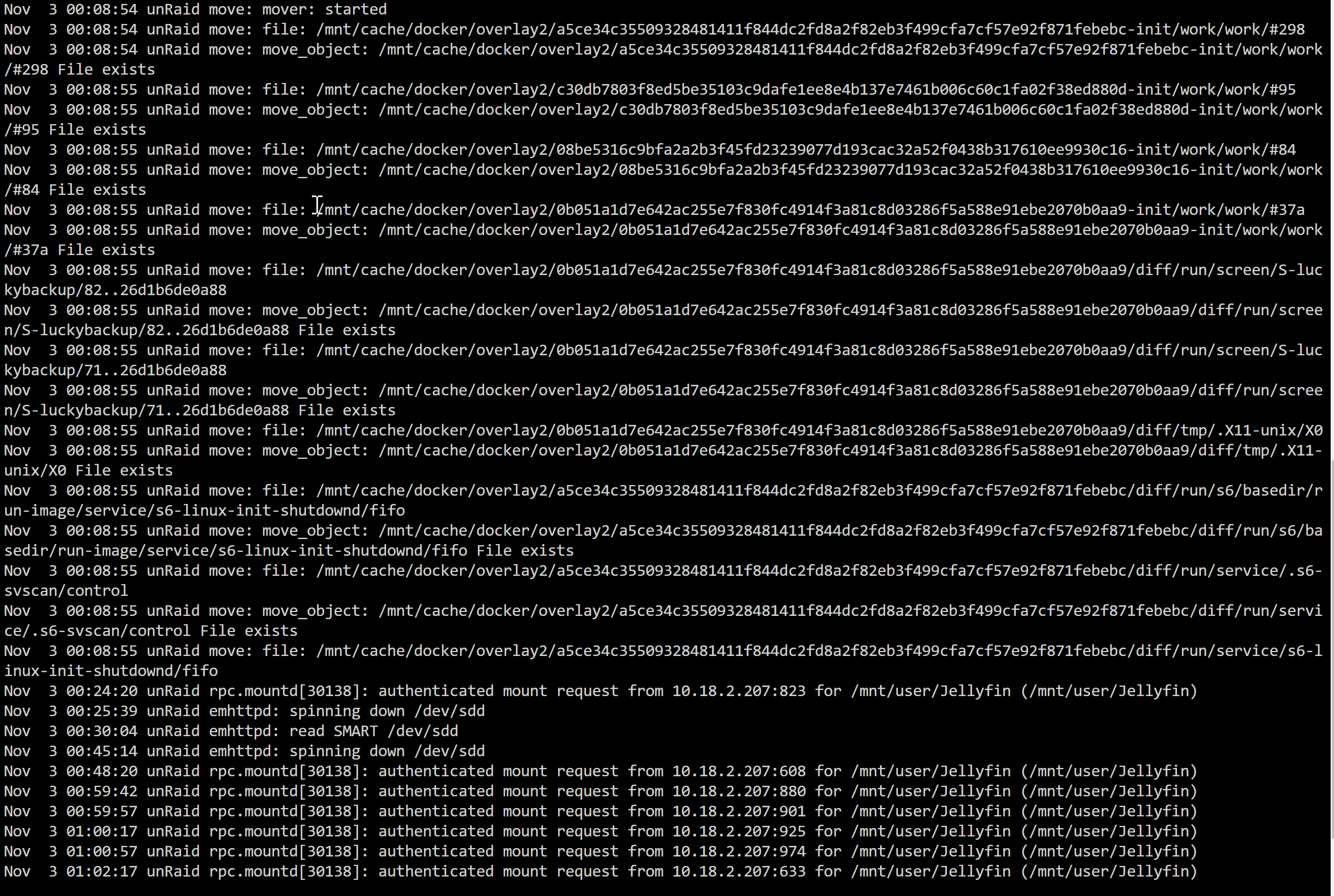

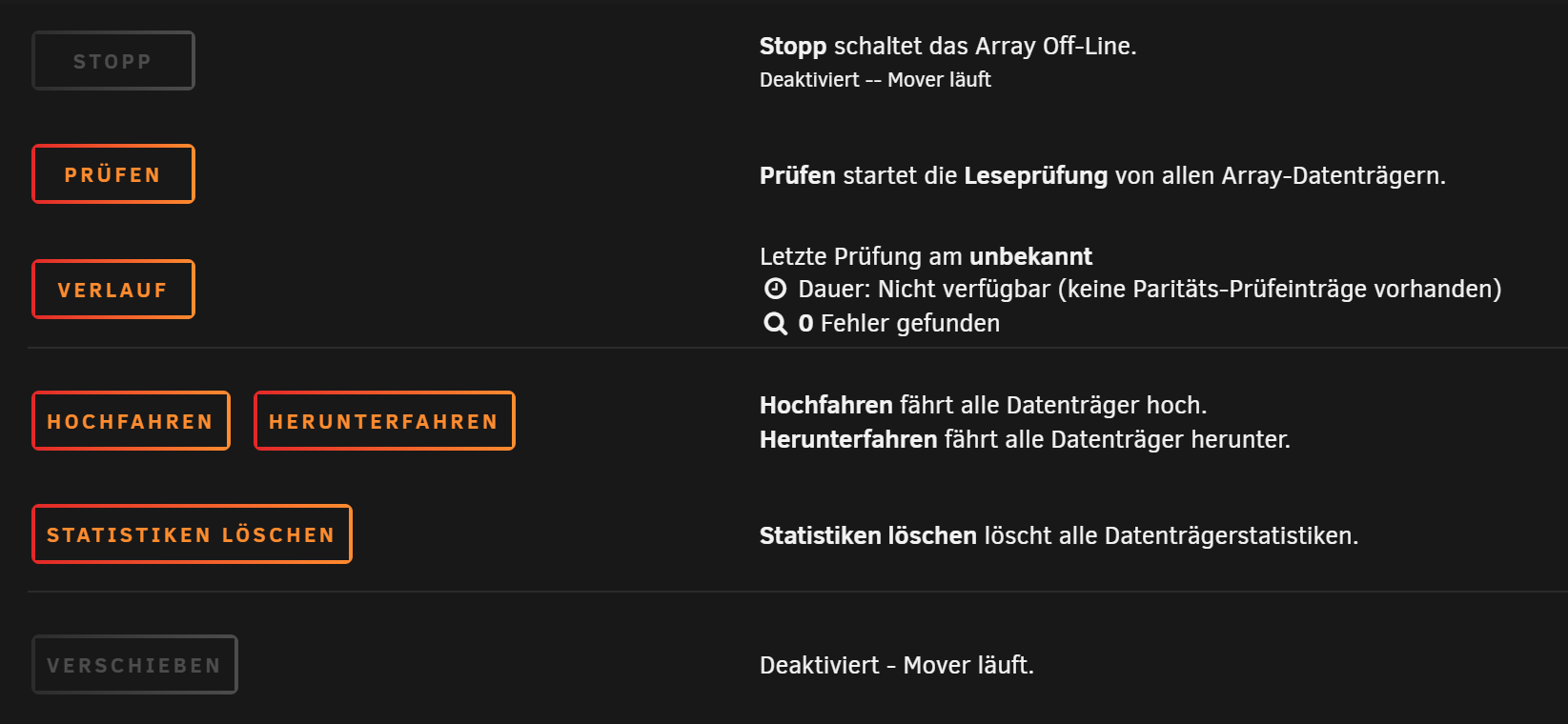

Hab hier ein ganz komisches Verhalten, wenn ich alle "Cache Only" Shares auf secondary "Array" stelle ( mover action: cache-->array ), Docker und VM in den Settings beende und dann den Mover ausführe passiert nix. Die Mover Schaltfläche wird kurz ausgeraut und ist dann wieder da, es wird nix verschoben. Ist das evlt ein Bug in der 7.0.0-rc.1?
nichts bekannt ,, was sagen die logs ?
und ... mover tuning plugin installiert ? passen die Regeln wenn ja.. ?
Ja, das war es! War zwar nicht aktiviert aber hat das moven anscheinend verhindert. Hab es deinstalliert nun läuft es.
