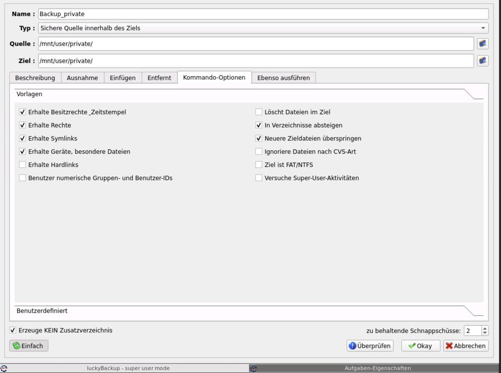

Ok System ist Unraid zu Unraid, dachte das wäre mit dem Video Link klar, sorry dafür.
Nachfolgend die Konfig innerhalb Lucky Backup:

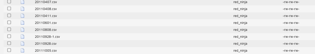

Und so sieht es auf der Source aus:

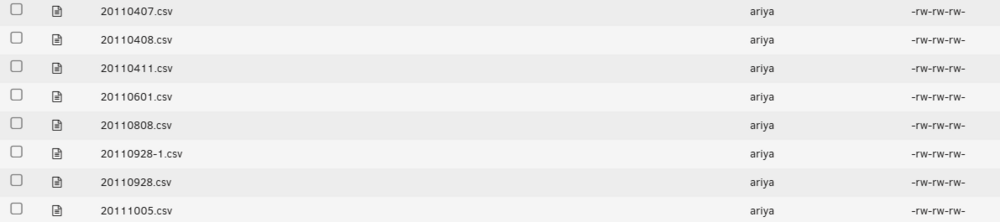

und so auf dem Backup:

Hast du es mal mit dem Haken „Benutzer numerische Gruppen- und Benutzer-IDs“ versucht?
Ich verwende LuckyBackup schon länger nicht mehr, aber du kannst dir doch irgendwo das rsync Kommando anzeigen lassen.
wie @cz13 anmerkte, den Haken setzen ... ansonsten, wenn diese Dateien auf dem Quellserver nicht root sind, dann geht die UID mit zum Target ... dort steckt hinter dieser UID jetzt jemand anderes, wenn du es aber retour spielst ... sollte es wieder passen, meist ist auf dem Target "unknown" da die UID meist nicht vergeben ist ;)

und vielleicht noch zum Abgleich ob die UID's passen und es nur zufällig an der Zuordnung hängt wie ich vermute
geh in einen Quellordner und Backupordner
ls -lan
das "n" zeigt UID anstelle Namen, dann kannst du vergleichen ...
