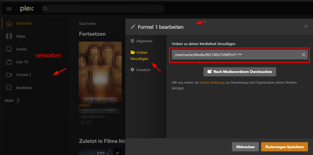

wie hast du in Plex die Mediatheken eingerichtet ... beispielsweise
/media/Media/Filme << so müsste es vorher gewesen sein
/media/Filme << so müsste es jetzt sein ...

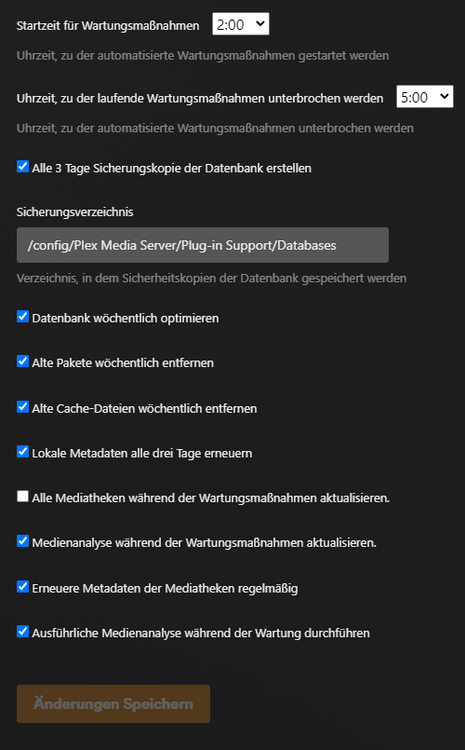

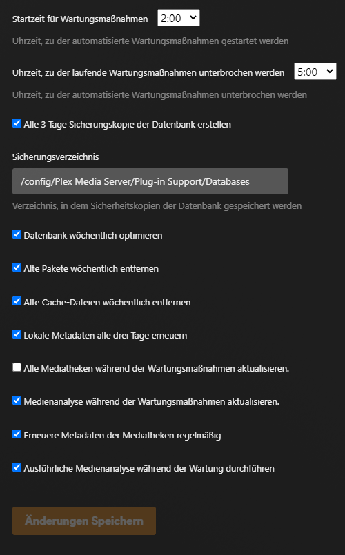

dann, Aufgabenplanung Plex, was ist da alles aktiviert ... kurz, bitte mal Punkt für Punkt durchgehen, ist reine Konfiguration ...

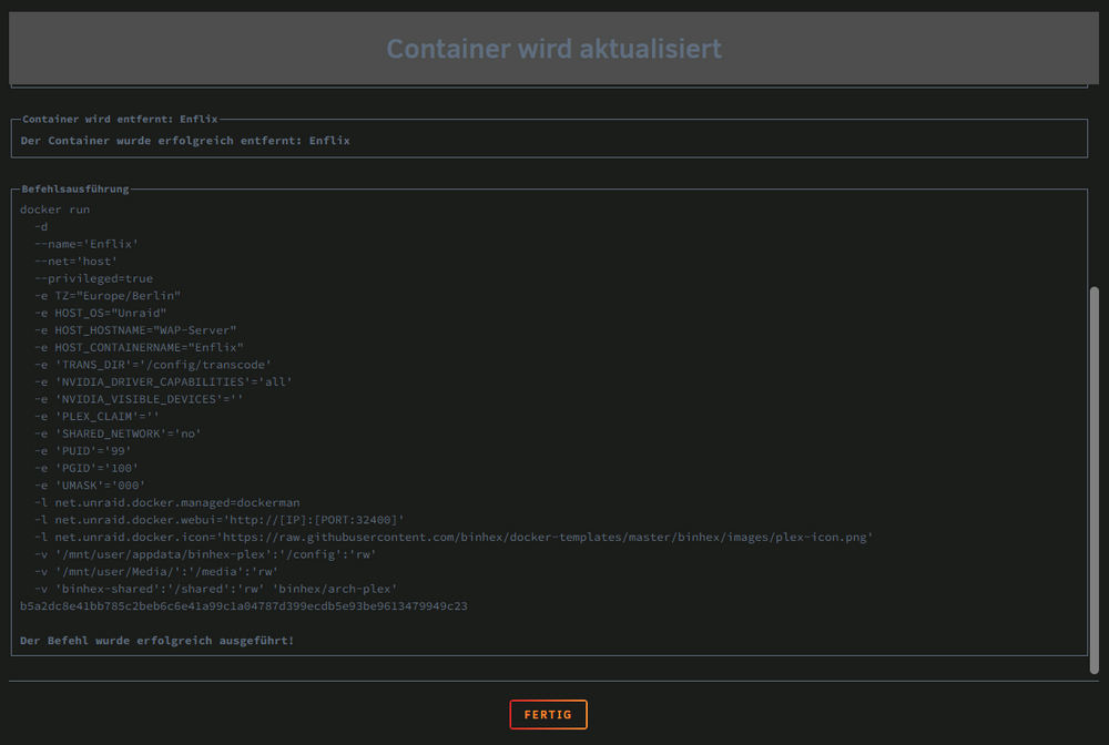

Hier einmal was das Update sagt.

Und das sind die geplanten Aufgaben.
sieht ok aus, bis auf einen Eintrag ...
/binhex-shared <> /shared ... das ist sicherlich nicht so gewollt, hat aber nichts mit der update Thematik am Hut

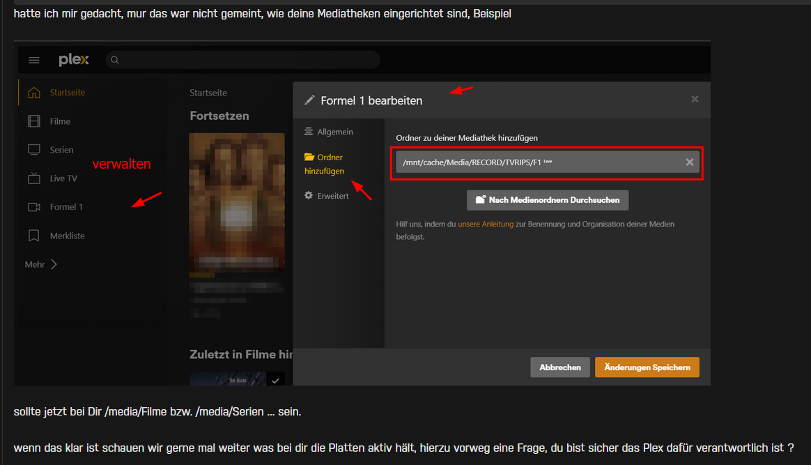

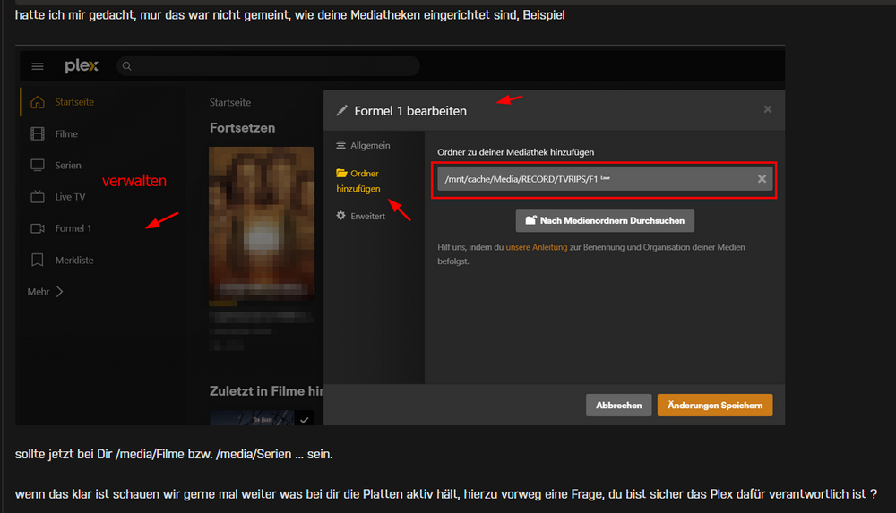

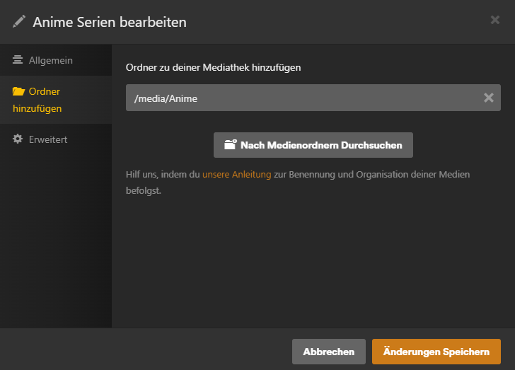

hatte ich mir gedacht, mur das war nicht gemeint, wie deine Mediatheken eingerichtet sind, Beispiel
sollte jetzt bei Dir /media/Filme bzw. /media/Serien ... sein.
wenn das klar ist schauen wir gerne mal weiter was bei dir die Platten aktiv hält, hierzu vorweg eine Frage, du bist sicher das Plex dafür verantwortlich ist ?

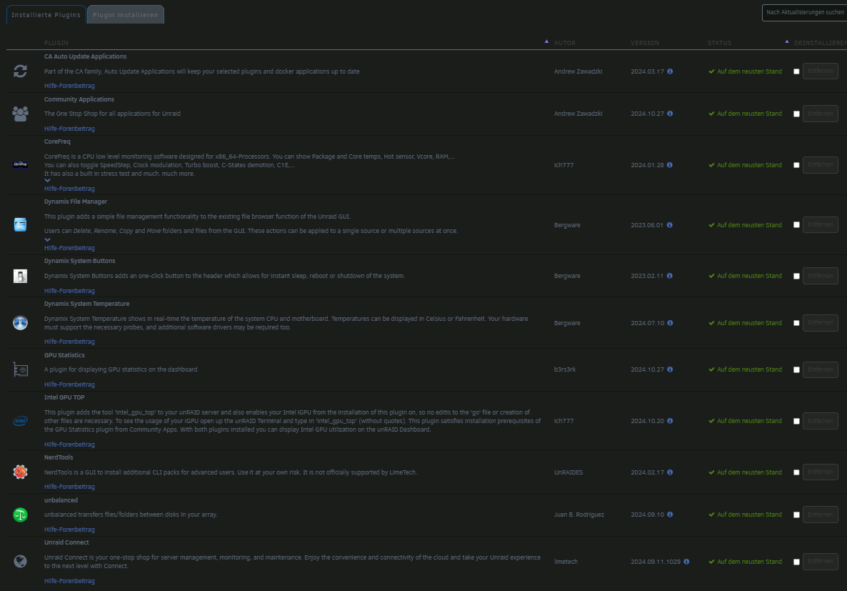

Von den Plugins habe ich folgende installiert.

und ggf. ne diagnostics <<click<< mit rein ...  nerd tools, was ist da alles so "angeklickt" ?

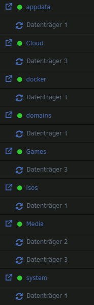

alles was wirklich da drauf ist, ja, prüf das aber mal ... gemäß deinem screen ja nicht wirklich ... und wenn ich jetzt mal hier schaue
appdata                           shareUseCache="no"      # Share exists on disk1
C---d                             shareUseCache="yes"     # Share exists on disk3
d----r                            shareUseCache="no"      # Share exists on disk1
domains                           shareUseCache="no"      # Share exists on disk1
G---s                             shareUseCache="yes"     # Share exists on disk3
isos                              shareUseCache="no"      # Share exists on disk1
M---a                             shareUseCache="yes"     # Share exists on disk2, disk3
system                            shareUseCache="no"      # Share exists on disk1
appdata nicht auf cache fixiert ?
domains (vm) auch nur array disks ?
system (dockers, vm base) auch nur HDD ...
kurz, mehr oder weniger alles falsch eingerichtet ... wenn es um das Thema spindown geht ...

wie du in Plex eingerichtet hast ... bereits oben mehrfach angesprochen (mit Bild und Pfeilen), aber keine Antwort ... egal jetzt, schau erstmal dass das Thema spindown geregelt ist bevor du hier weiter machst ... da fehlen wohl einige Basics ...
Also in Plex sind zur jeweiligen Mediatheke die jeweiligen Ordner zugewiesen wenn du das meinst.

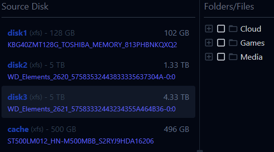

Das verstehe ich nicht ganz. Disk 1 ist die M2 und Disk 2 und 3 die HDD's. Media, Games und Cloud sind nur Ablageorte für Daten.

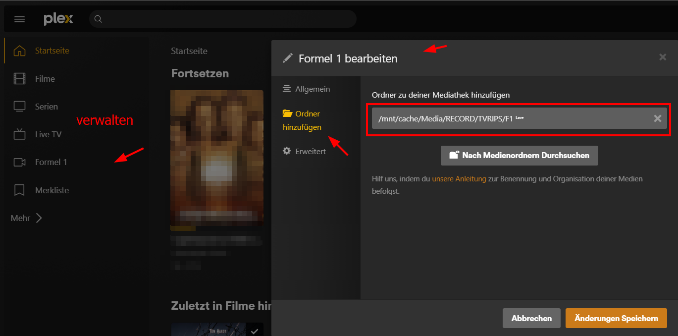

genau das meinte ich und so passt das jetzt auch mit dem letzt gezeigten mount im docker template
/media <> /mnt/user/Media
dann ist /media/Filme ... /media/Anime ... /media/Serien auch richtig in Plex

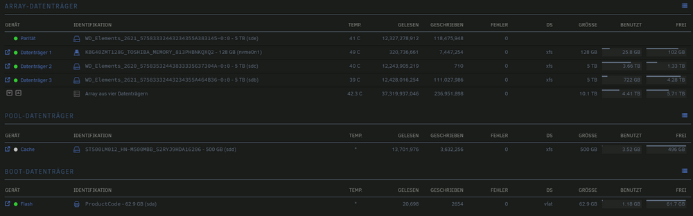

urgs ... du hast ne nvme im Array integriert ? als disk1 ? ok ... dann müsste ich mir die diags mal genauer anschauen ... macht man ja normal nicht weil sinnfrei.

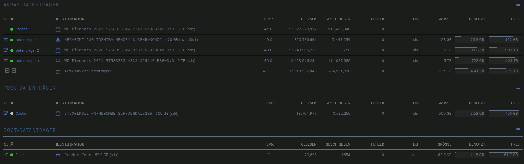

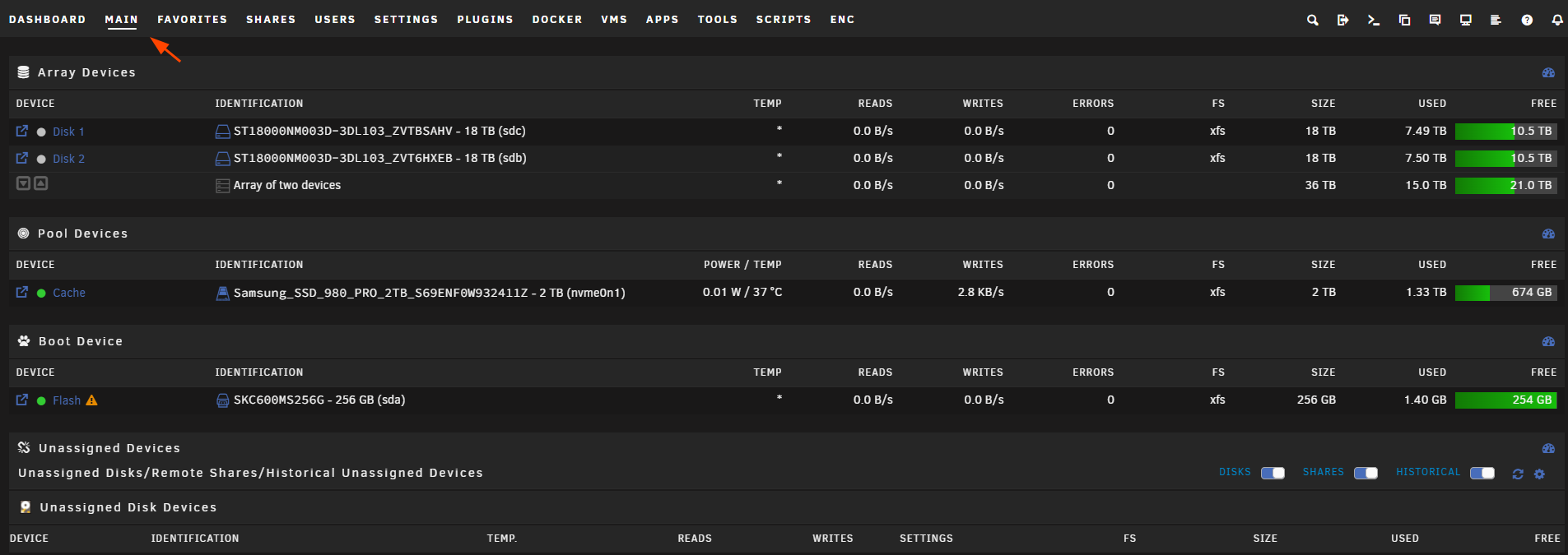

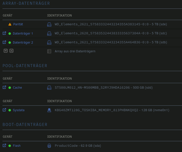

mach mal bitte einen screenshot von der Main Übersicht der Platten
also hier von ...
Wo sollte ich sie sonst hin tun? Irgendwo musste ich die Sachen ja installieren. Habe den Cache erst seit kurzem dazu gemacht.
als separaten pool ...
Du hast die im Array, alles was da schreibend passiert ... läuft immer die Parity mit ... kein Spindown möglich ... soweit verstanden ?
Okay das heißt ich muss zwei Pools machen, einen mit der M2 und den anderen mit den HDD's und der Parität?
Vorsicht, es gibt EIN (1) Array, da kommen normal die HDD's rein, mit oder ohne Parity ... in deinem Fall mit
dann gibt es pools, bestes Beispiel, deinen "cache" ...
da würde ich jetzt einen 2. erstellen mit der nvme, nenn Ihn cache2 oder sysdaten oder ... wie auch immer ...
einrichten aller Pfade, Shares, usw ... sauber anpassen ... nur so wird das nichts mit spindown solange Systemdaten im Array mit Parity laufen.

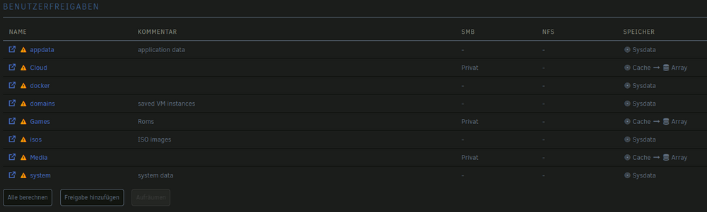

Okay, also schmeiße ich jetzt Disk 1 oben aus dem Array, mache dann einen zweiten Pool "Sysdaten", binde da die M2 ein und passe alle Pfade an.
Richtig?
Richtig?
ja, so würde ich das machen ... dazu unter tools "new config", preserve cache anklicken dass diese nicht zugewiesen werden muss ;)
vorher Docker / VM Dienst aus machen ...
Achtung, nicht wundern, danach muss die Parity neu erstellt werden (es fehlt ja eine disk in der Gleichung)
den 2. pool "Sysdaten" dann erstellen, am besten xfs wählen, dann die entsprechenden Shares zuweisen !!
Docker VM Dienst wieder starten

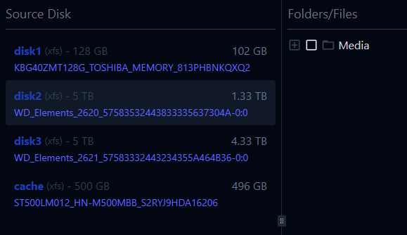

Muss ich die Sachen von der M2 vorher auf eine HDD verschieben damit sie nicht verloren gehen?

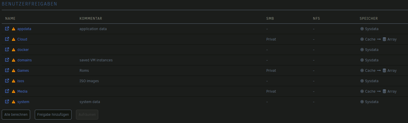

So hast du das gemeint oder?
so sieht das auf den ersten Blick gut aus ;)
