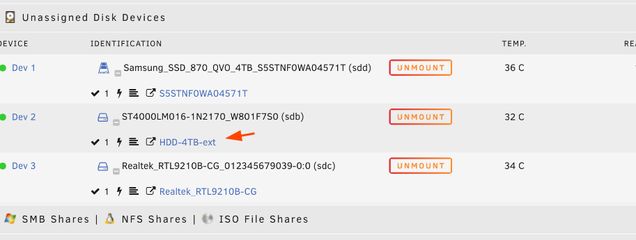

November 14, 20241 yr Author So, es hat im Grunde so funktioniert wie du es beschrieben hast. Vielen Dank. Nun habe ich jedoch das Problem dass die per USB angeschlossenen SSD's zwar unter Unassigned Devices gemountet werden können, jedoch kann ich nicht wie vorher darauf zugreifen da das kleine Icon ganz links fehlt mit dem ich auf das Dateisystem des Datenträgers komme. Bei meinen Recherchen habe ich nichts passendes gefunden. Was mache ich falsch oder habe übersehen?
November 14, 20241 yr Community Expert 27 minutes ago, BeUnRaider said: Was mache ich falsch oder habe übersehen? Klicke mal links neben der Partitionsbezeichnung (die blauen Texte) auf das Icon (Pfeil nach rechts oben)...
November 14, 20241 yr 34 minutes ago, BeUnRaider said: Bei meinen Recherchen habe ich nichts passendes gefunden. Was mache ich falsch oder habe übersehen? 5 minutes ago, saber1 said: Klicke mal links neben der Partitionsbezeichnung (die blauen Texte) auf das Icon (Pfeil nach rechts oben)... normal doch einfach auf die Partition

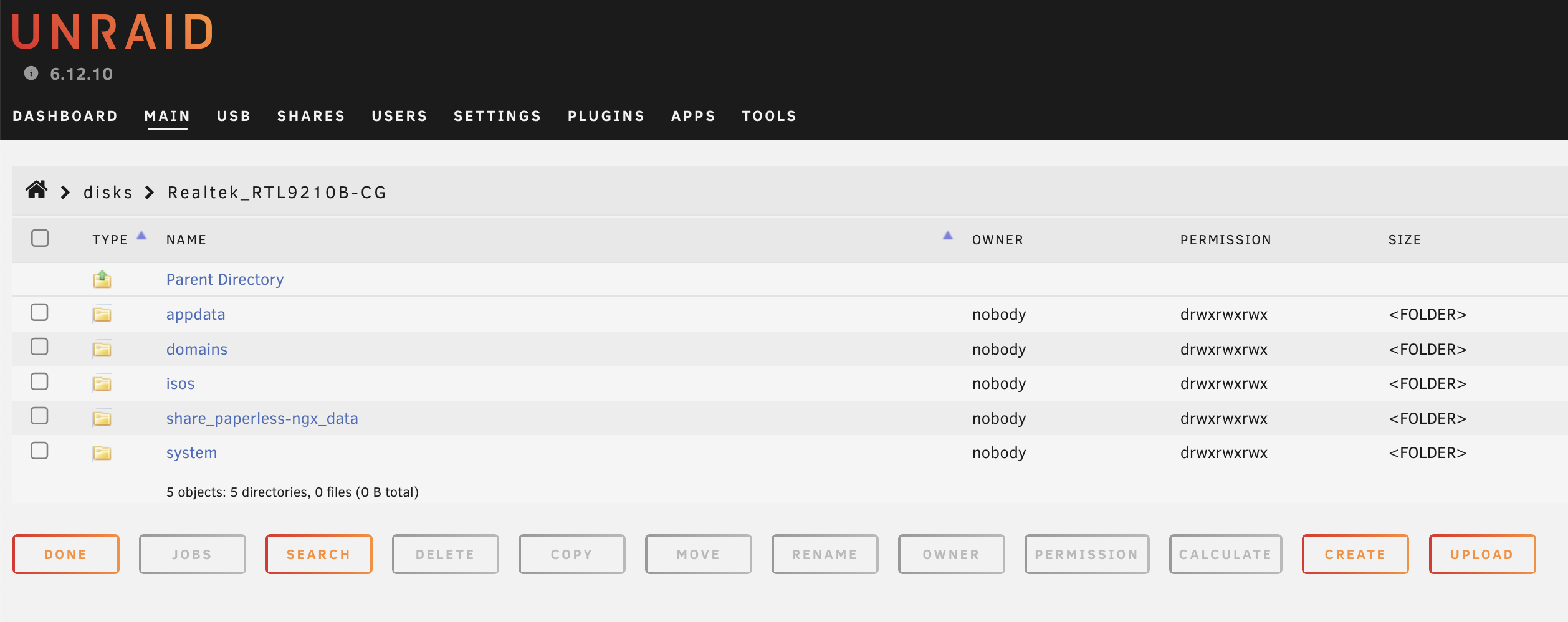

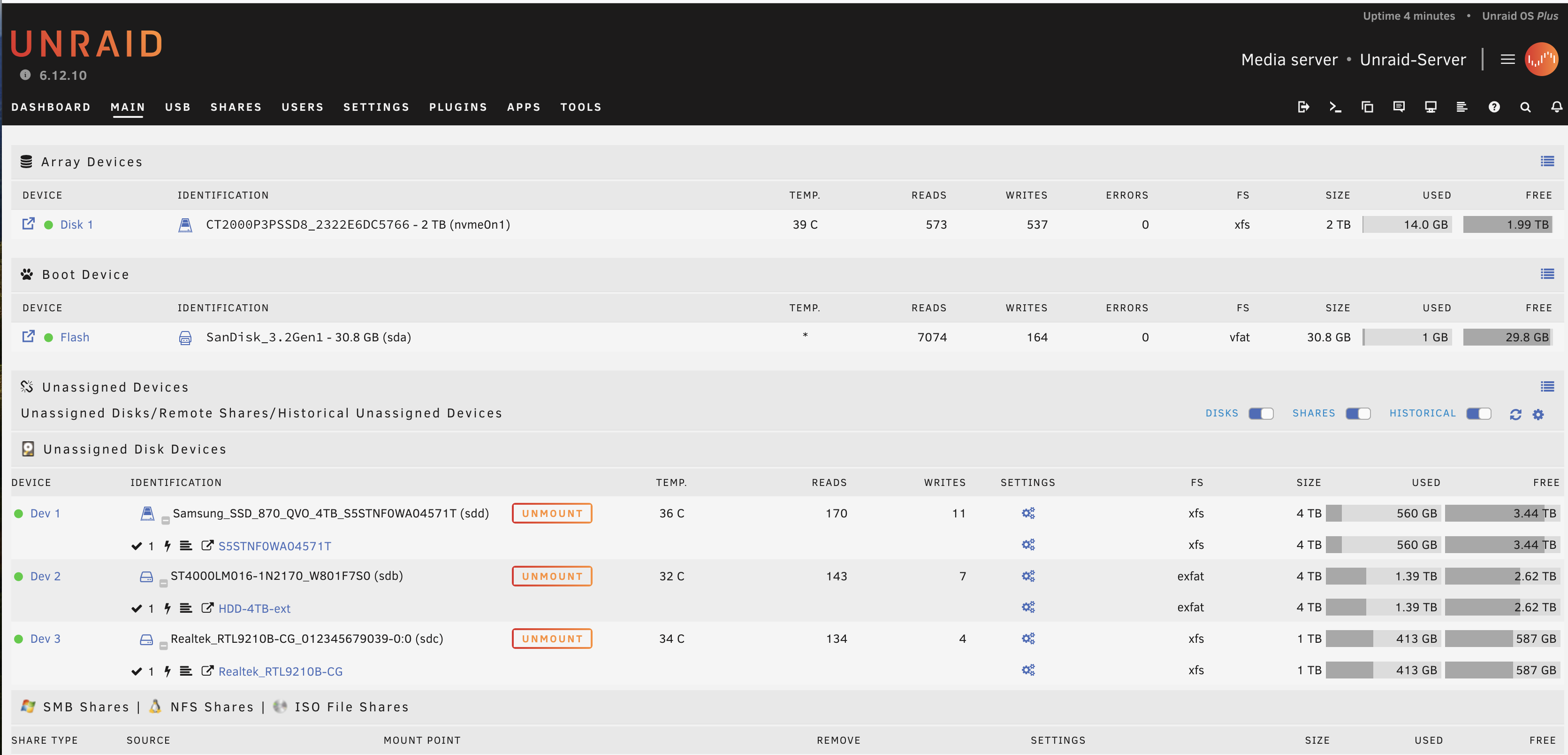

November 14, 20241 yr Author Ja, vielen Dank. Das habe ich übersehen. Doch jetzt sehe ich, dass es doch nicht wirklich so funktioniert hat wie in der Anleitung oben. Der Punkt "8/ alles von /mnt/disks/usbdisk.../ auf die neue /mnt/disk1/ kopieren" war so nicht möglich da es weder unter der neuen Disk den Pfad "/mnt/disk1/" gab oder sonst irgendwelche Pfade/Verzeichnisse, noch gibt es auf der "alten" Disk (jetzt hier Realtek_RTL9210B-CG_012345679039-0:0 (sdc) ) einen solchen Pfad. Ich bin mir aber fast sichr das es irgendwo einen Pfad mit /mnt gab. Ich habe mal ein Screenshot von der alten SSD (im Realtek USB Gehäuse) beigefügt. Den kompletten Inhalt habe ich auf die neue SSD kopiert. Eigenartiges Phänomen - Ich habe ca. 413 GB auf die Neue Kopiert und es war alles da. Jetzt sind auf der neuen nur noch 12,9 GB und kein Verzeichnis sondern nur "Invalid Path". Irgendwie hatte ich angenommen, dass durch eine neue Config und dem Hinzufügen der neuen SSD zu einem Array Slot (der erste) die entsprechenden Pfade automatisch angelegt werden. Nur weiß ich jetzt nicht gar genau wo der Pfad /mnt/.... genau gewesen war. Also habe ich wohl irgend etwas gewaltig missverstanden und falsch gemacht. Nur was und wie bekomme ich es wieder hin.
November 14, 20241 yr 20 minutes ago, BeUnRaider said: Irgendwie hatte ich angenommen, dass durch eine neue Config und dem Hinzufügen der neuen SSD zu einem Array Slot (der erste) die entsprechenden Pfade automatisch angelegt werden. Ist auch so Einfach kopieren ...
November 14, 20241 yr 23 minutes ago, BeUnRaider said: Nur was und wie bekomme ich es wieder hin. also etwas ausführlicher ... du kopierst jetzt einfach die Daten deiner USB disk /mnt/disks/Realtek.... auf die neue array disk /mnt/disk1 dazu entweder im Terminal (cp, rsync, mv, ... was auch immer, oder den Filemanager, oder unbalance plugin, oder ... Beispiel copy im Terminal zum Test cp -r /mnt/disks/Realtek_RTL9210B-CG/isos/ /mnt/disk1/
November 14, 20241 yr Author Jaaa, jetzt habe ich nochmals alles per Terminal rüberkopiert wie du es gezeigt hast und soweit ich es überblicken kann laufen alle VMs und bis auf Adguard Home auch alle Container. Wo genau jetzt mein Fehler war kann ich nur vermuten. Ich denke, es war das Kopieren per File Manager. Per Terminal hat es ja funktioniert. Vielen vielen Dank. Jetzt teste ich mal alles. Ist es richtig, dass ich den Pfad /mnt/... nur im Terminal nutzen kann jedoch nicht per File Manager? Im File Manager wird mir User und User0 mit dem gleichen Inhalt angezeigt. Ist dies so richtig?
