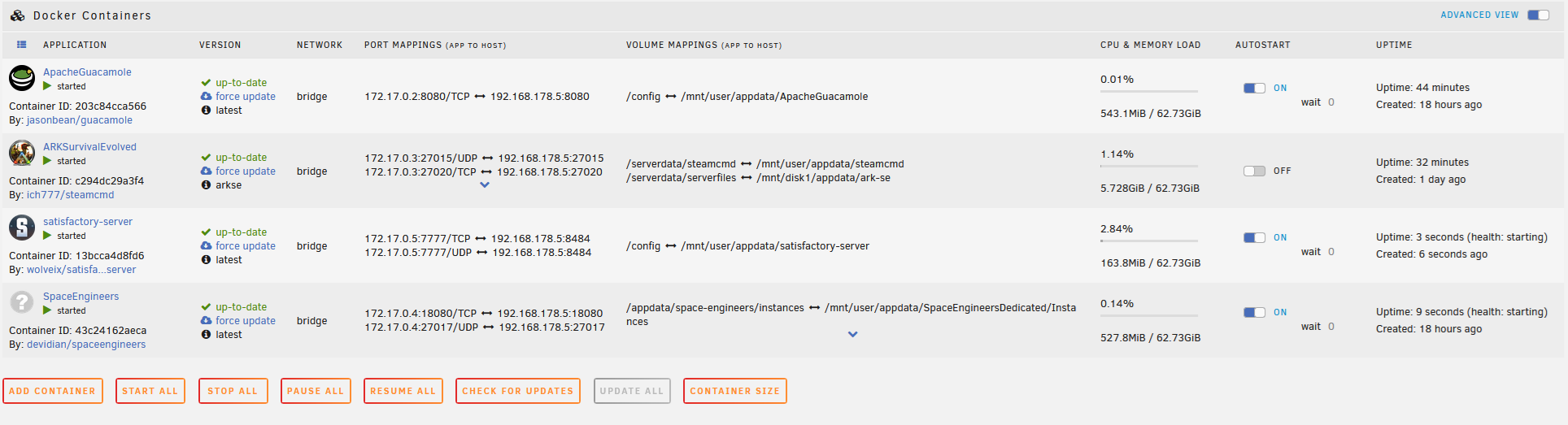

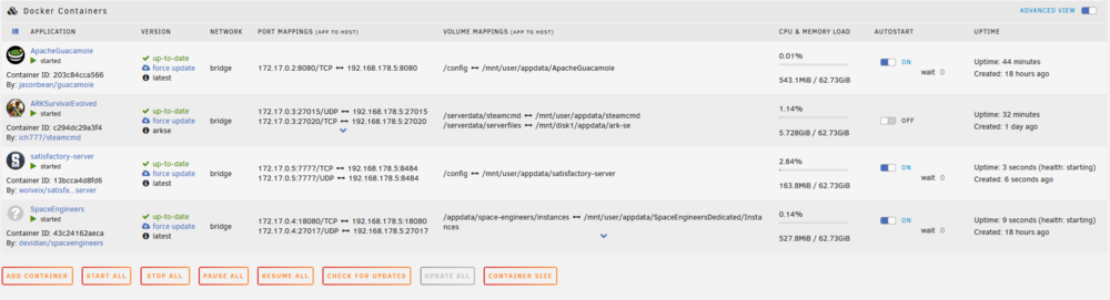

Aber was ich nun noch als Problem habe, ist das meine Docker nicht richtig laufen. Habe vor 4 Gameserver zu betreiben. Einmal ARK Survival Evolved, Minicraft, Space Engineers und einen Satisfactory.
Diese einzurichten und alles hat soweit auch geklappt.
Nur ist jetzt das Problem, das ich immer nur einen starten kann. Wen ich einen weiteren starte gibt er mir immer “Execution error“ aus.
Dachte erst es liegt an der VM, aber auch das Ausschalten, bringt nichts. Habe gerade noch mal geguckt. Ich hatte bis vor einem Jahr einen AMD A4 Series A4-7300 (2x 3.80GHz und auch nur 2 Threads) und 16GB Ram, in meinem OMV-NAS. Auf diesem lief dann ein ARK- und ein Satisfactory-Server. Beide auch in einem Docker.
Und das extrem stabil. Es konnten auch auf beiden Server locker 4 User sein ohne das es Performance Probleme gab!
Nun habe ich ja eigentlich einen Leistungsstärkeren Prozessor aber bekomme die nicht mal gestartet.😕
Wodran könnte das liegen? Hat das auch wieder mit AMD zu tun? Oder bin ich da wieder nur zu blöd was einzustellen. Denn mit 64GB Ram, ohne laufende VM, sollte es eigentlich ja auch genug sein. Wenn die VM eingeschaltet ist, gebe ich dieser 32GB Ram, selbst damit sollte es aber ja mehr als ausreichend sein.
nee, das liegt sicher nicht an AMD ;) und ... ist sicherlich ein Setting was sich beißt ... ich nutze keine Gameserver, aber daran wird es sicherlich nicht liegen.
ich tippe mal die laufen alle für sich ? wenn ja, dann poste mal von 2 den docker run <<click<< um zu schauen ob da was klemmt ...
19 hours ago, alturismo said:
klar, nutze guacamole, kann wunderbar RDP auch im Browser (extern) und hast halbwegs vernünftige Performance ;)
Ok, werde ich mal versuchen.
Ist das ApacheGuacamole, das was Du meinst? (Sieh unten!)
Wenn ich das richtig interpretiere, würde ich sagen, Ja die laufen alle für sich.
Aber habe gerade, beim neu aufsetzen, gesehen, wo der Fehler lag. (Es war ein Port fehler, der mir vorhher nicht aufgefallen ist!)
Jetzt laufen alle Docker! Danke noch mal für die Hilfe.
Hier dann mal ein Bild, wegen Guacamole und das nun alle laufen…
genau
