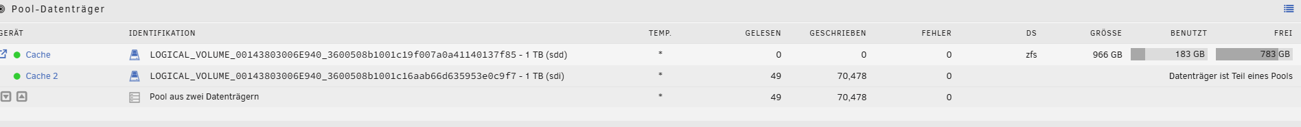

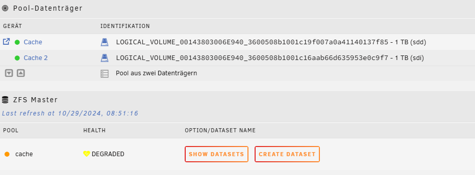

ich habe habe das Phänomen, dass in meinem ZFS Pool (2 Samsung Evo 870 1TB SSDs) nur von einer Disk gelesen und geschrieben wird. Zudem wird in ZFS Master der "Health" Zustand angemarkert. Ich habe mir schon eine neue SSD besorgt aber welche von den beiden muss ich austauschen? Kann mir da jemand weiterhelfen?

Da ich das Tool nicht nutze, Du aber schreibst, daß nur von einem der beiden Datenträger gelesen und geschrieben wird (falls das irklich wder Fall ist) vermute ich mal ins Blaue:
Der Datenträger, der benutzt wird ist der noch funktionstüchtige. Der Andere ist möglicherweise (durch das Tool oder zfs selber) als problematisch ausgewiesen worden.

Nachfrage: was sind das eigentlich für komische Datenträger? ("LOGICAL_VOLUME...."). So sehen meine Samsungs im zfs Pool bei mir nicht aus.
Mir sieht das aus, als wenn Du da keine echten Datneträger nackt durchgereicht hast, sondern da irgendeine Zwischenebene werkelt. Hast Du da eine echten Raidkontroller drin (bzw. eine Raidfunktion im BIOS/UEFI des Mainboards eingeschaltet oder so), der keine Datenträger HBA/IT Mode durchrreichen kann?

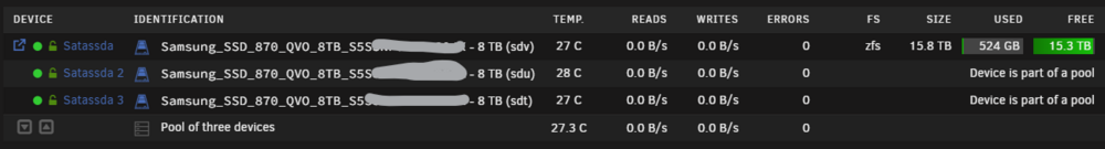

Wie gesagt nutze ich keinen ZFS Master, aber mein ZFS Pool (unter unraid 6.12.x) zeigt mir meine echten Datenträger an.
Siehe Screenshot.
