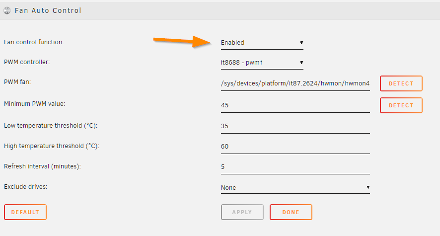

Und was hast du bei Dynamix Auto Fan Control eingestellt? Ich habe auch die Plugins installiert, aber bis auf dass ich die PWM Werte selbst getestet und eingestellt habe, habe ich nichts gemacht. Also auch keine Kommandos im Terminal ausgeführt oder so.

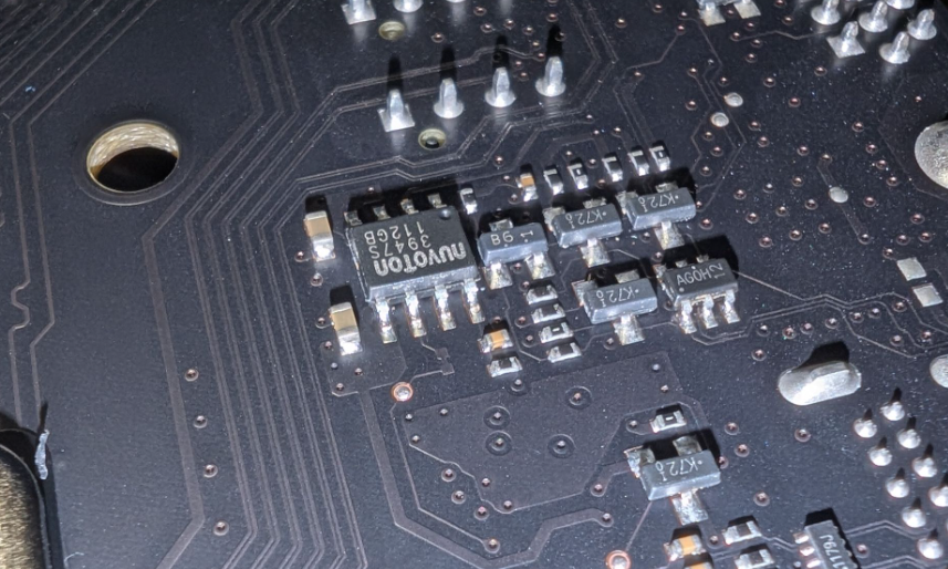

Ich verwende ein Gigabyte C246N-WU2, welches mehrere Nuvoton 3947S (NCT3947S) verbaut hat:

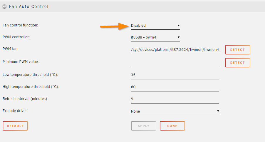

Das Auto Fan Control hat ja eine Erkennung für die Mindestdrehzahl, aber nach meiner Erfahrung taugt die überhaupt nichts. Daher habe ich zB 45 als Mindestwert ermittelt (42/43 war der Schwellwert nach meinen Tests) und es hat auch eine Weile gedauert bis ich verstanden habe, dass man jeden PWM einzeln "aktivieren" muss:
Hier zB PWM4 deaktiviert:

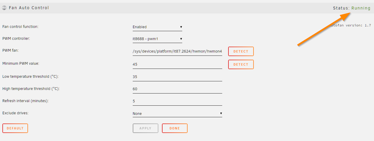

Eingestellt habe ich sie im Endeffekt wie du. Die automatische Erkennung funktioniert scheinbar bei "verketteten" Lüftern nicht ordnungsgemäß, oder grundsätzlich nicht sehr gut. Aufgrund dessen habe ich versucht mittels Terminal die Erkennung zu verbessern, was aber nicht funktioniert hat.
Zudem kommt noch, dass das Plugin nach einem Reboot nicht mehr richtig läuft, da helfen dann auch Befehle/Scripts mit "/usr/local/emhttp/plugins/dynamix.system.autofan/scripts/rc.autofan start" nicht :( Aktuell sieht es aus wie bei dir, geregelt wird da aber leider gar nichts. Es hilft eben auch nicht wenn ich das Plugin stoppe und neu starte. Auch ein Neustart oder Neuinstallieren bringt keine Abhilfe. Hatte schon überlegt ein andere Board zu kaufen, aber ich finde nichts adäquates.
