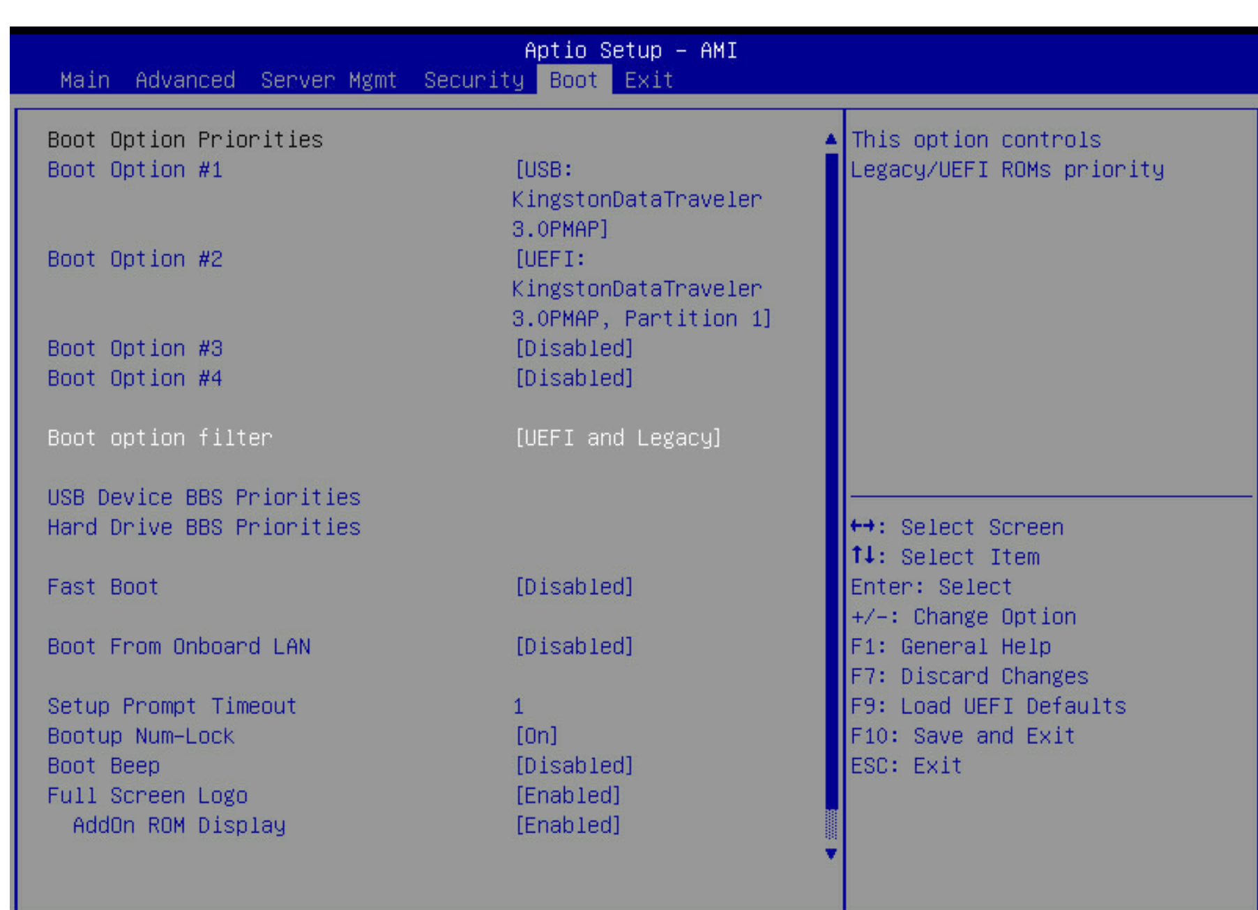

Servus,
Ich habe durch blödheit das Passwort im Webinterface zu oft falsch eingegeben. Naja die Sperre kann man ja wieder aufheben, indem man da 2 Daten löscht. USB Stick im ausgeschalteten Betrieb abgezogen und die 2 Dateien laut Anleitung gelöscht und wieder eingesteckt. Naja seit dem kommt der Fehler, das der USB Stick nicht bootbar ist. Im Bios habe ich nichts verstellt. Das sollte so passen. Kann es sein das da Windows irgendwas angestellt hat?
Danke schon mal im voraus
mfg Franz Josef
1. Welche Dateien hast Du gelöscht?
2. Hast Du ein Backup des USB Sticks?
Hier mein Vorschlag (vielleicht wissen mehr versierte User dazu noch mehr oder gar etwas besseres):
a) Zuerst alle Daten des USB Stick irgendwohin sichern/kopieren (am wichtigsten erscheint mir der Key). Das nenne ich mal "SIK"
b) Dann würde ich den USB Stick löschen und einfach das unraid neu auf den Stick installieren.
c) In Folge den Key und alle anderen Dateien Deiner "SIK" an die selben Stellen wie vorher auf dem USB stick kopieren: Ausnahme die Sachen im Root/Hauptverzeichnis, denn dort ist das unraid OS.
d) Dann ausprobieren ob er unraid startet. Sollte er danach noch nicht starten, prüfe ob Du auf dem USB Stick bei dem EFI Verzeichnis den führenden Strich entfernen musst (oder wenn er weg ist das "EFI" Verzeichnis mal in "-EFI" umbenennen und den Strich somit hinzufügen).
