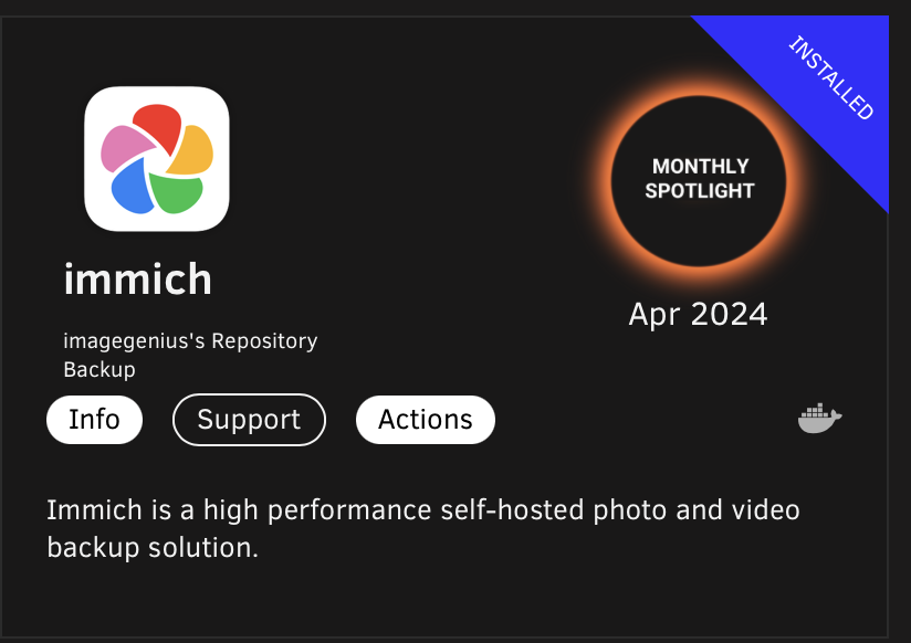

Kann es sein das ich Immich nicht auf der o.g. Version zum laufen bekomme.
Ich habe 2 Videos dazu geschaut einmal das von Spaceinvader One und das selbe in Deutsch weiß jetzt nicht mehr den Namen.
Ich habe alle Eintragungen 1 zu 1 übernommen auch die Datenbank ahbe ich natürlich mit installiert.
Wenn ich jetzt Immich öffnen möchte kommt aber nichts als Seite nicht erreichbar...! Deshalb mein Frage ob es auf der Version evtl. nicht funktioniert.
Habe beide Container wieder gelöscht und werde es morgen nochmal probieren.

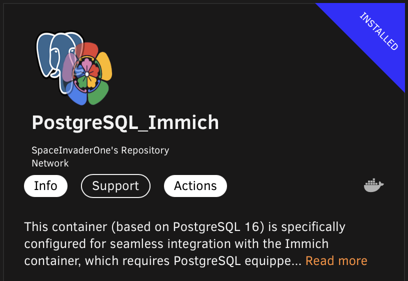

Installation hat alles funktioniert, aber es macht sich nicht die Immich Oberfläche auf
Zum Fehler muss ich sagen ich habe die Einstellung auf 0.2.0 weil es in der yaml Datei auf Github so drin steht.
Ich bekomme im Protokoll folgenden Error angezeigt:
Error: The database currently has pgvecto.rs 0.2.1 activated, but the Postgres instance only has 0.2.0 available.
    This most likely means the extension was downgraded.
    If pgvecto.rs 0.2.1 is compatible with Immich, please ensure the Postgres instance has this available.
    at /app/immich/server/dist/services/database.service.js:90:23
    at process.processTicksAndRejections (node:internal/process/task_queues:95:5)
    at async /app/immich/server/dist/repositories/database.repository.js:197:23
api worker exited with code 1
Ich habe jetzt auf 0.2.1 geändert, da ging es immer noch nicht.
Aber nach einem Neustart von Unraid komme ich nun auf die Oberfläche von Immich und kann es einrichten....
Edited by moonsorrox
Für alle anderen.. hier der Repoeintrag..
tensorchord/pgvecto-rs:pg16-v0.2.1
