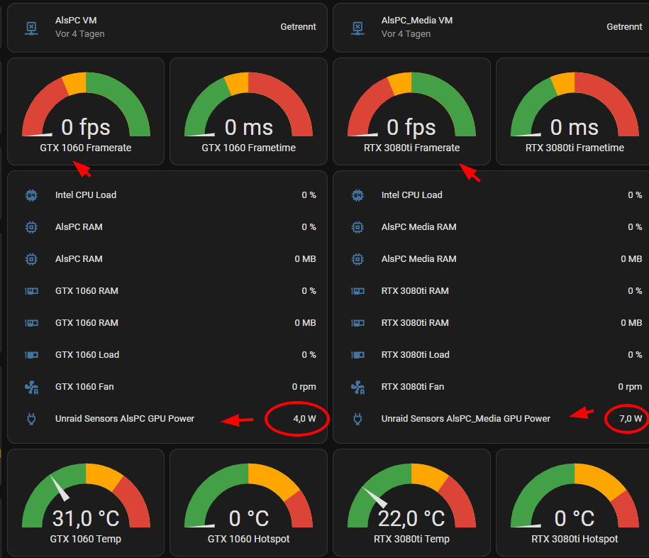

Offtopic oder Just for Info: Ob die VM an ist oder nicht, verbrauche ich circa 55 Watt und damit 20 Wattt mehr als vorher
ja, das liegt an 2 Dingen
1/ PCIe Belegung an sich kostet meist ne Menge ... ist auch hier so wenn ich die Karten abstecke ...
2/ AMD und Schlafmode ... dazu gehört aber auch etwas mehr, bei Nvidia nennt sich das perstence mode unter Linux
AMD hängt da (leider) meist etwas hinterher ... wobei ich den aktuellen Stand nicht kenne, dann wäre das Setup aber ohne vfio bind (müsste man testen ob das mit der Karte geht) und dann mit dem entsprechenden Treiber tool die Karte in den "sleep" schicken, spart immerhin etwas ...
hier wenn Nvidias "schlafen"
Danke deines Hinweises bekomme ich mittels der AMD Adrenalin Software (in der VM) den Lüfter runter auf 1650 U/min (tiefer geht nicht), was schonmal besser ist! Aber fürs Wohnzimmer ist es immernoch zu laut. aber da google ich mal weiter.
Edit: nach ner Weile geht die wieder hoch mit den U/min...
Das mit dem Strom schrieb ich nur als Info. Laut AMD nimmt die Karte 4 Watt. Was ich recht gut finde! Ich vergaß nämlich zu schreiben, dass ich auch den RAM von 16 auf 32 erhöht habe! Somit habe ich mit VM, +16GB RAM, +AMD 6600 XT (Swift 210) und größeren Netzteil nur 20 Watt mehr.
