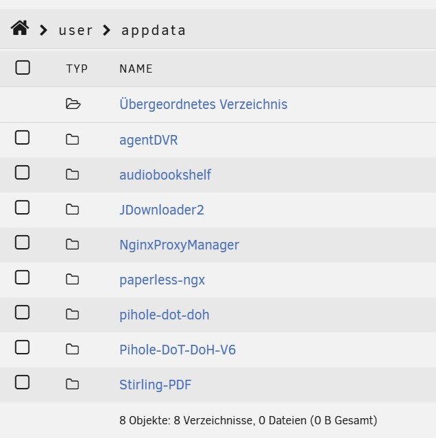

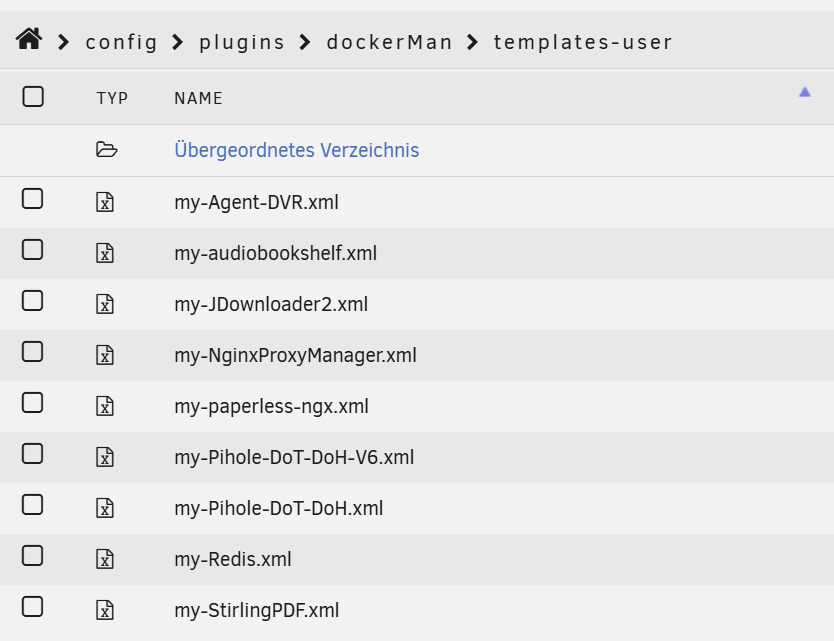

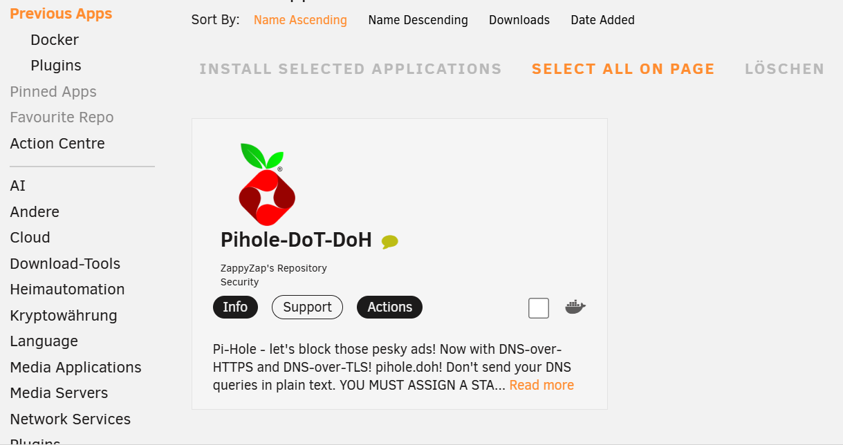

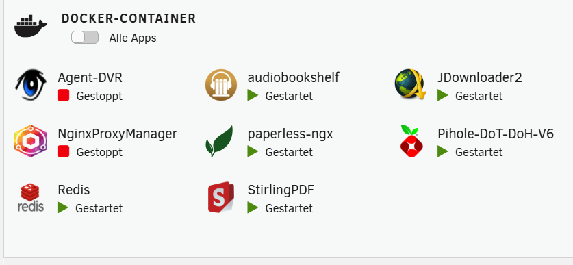

Hallo. Ich hab das gleiche Problem. Ich hab mich irgendwie bei der Nextcloud installation verzettelt. Jetzt würde ich gerne alles neu installieren.
Ich habe alles wie hier beschrieben gelöscht. /Freigaben der Nextcloud Ordner ist gelöscht. /App/Previous Apps/Docker alles gelöscht
/Start/Flash/config/plugins/dockerMan/templates-user/ die XMLdatei kontrolliert das da alles gelöscht ist
Bei Unraid Connect bei Server Details unter Docker Apps geschaut ob alles weg ist.
Den rechner auf dem Unraid Läuft neu gestartet.
Ich weiß nicht was ich noch machen soll. Auch mal ein Tag gewartet dann nochmal alles gemacht.
Vielleicht hat noch jemand von euch eine Idee
Edited by paracamper
/appdata/next...
auch entfernt ?
Ich hab mal ein paar Screenshots gemacht.

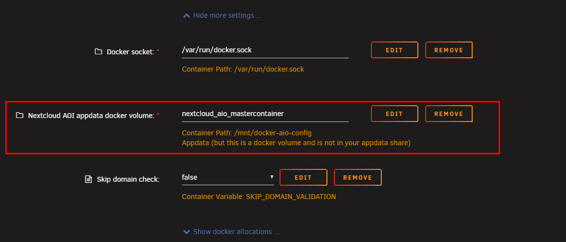

also, ich nutze so einen Kram nicht, aver ich schätze mal ...
... Appdata (but this is a docker volume and is not in your appdata share)
kurz, butte im passenden support Thread anfragen oder einlesen zu dem Thema wie man ein eigenständiges volume löscht ...
wenn ich das sehe, ein Grund mehr sowas nicht z unutzen, sorry ...
wenn du es dir jetzt einfach machen willst, stoppe Docker Dienst, lösch das Image, starte Dienst, installier die paar Docker wieder neu und setz dich dann nochmals an den aio ...
Hallo, willkommen im Club, ich hatte vor einiger Zeit das selbe Problem, Lösung:
  1. Alle AIO Container stoppen und entfernen
  2. Das DATA_DIR von Nextcloud löschen
  3. Der wichtigste Schritt: Nextcloud AIO legt für die Container Konfigurationsdaten in /var/lib/docker/volumes an.
  4. In diesem Verzeichnis alles löschen was mit Nextcloud-AIO zu tun hat
  5. Evt. Docker neu starten
Also auf der Unraid Konsole für jedes Verzeichnis:
cd /var/lib/docker/volumes
rm -r Nextcloud-AIO-......
Oder evt, der sichere Weg (Da kann man nicht irrtümlich einem laufenden Container das Volume löschen)
Auflisten der Volumes mit docker volume ls
Löschen der Volumes mit docker volume rm nextcloud-aio.....
Viel Erfolg

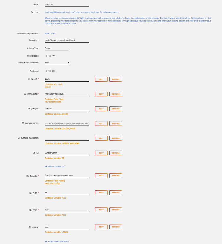

Es steht sogar in den Docker config.. "appdata" und NIEMALS woanders hin. Lesen, aufnehmen und umsetzen, appdata gehört am besten auf den Cache. Dann ist es schnell und kann mit dem Plugin AppdataBackup lässig gesichert werden. Wenn man dann einen Docker löscht (endgültig) reicht es den config Ordner in appdata auch zu löschen. Alles dann weg. Config des Docker auf appdata und Userdata auf das Array oder ZFS Pool. Saubere Trennung 😁 (ok bei MariaDB ect.. macht es Sinn die Datenbanken auch in das appdate auf den Cache zu legen). Ich nutze Nextcloud von linuxserver.io und kann alles was ich wirklich brauche easy nachrüsten.Den Rest in der config.php (appdata/nextcloud/www/config) eintragen (also redis, mariadb (mysql), ect..) und dann läuft es
