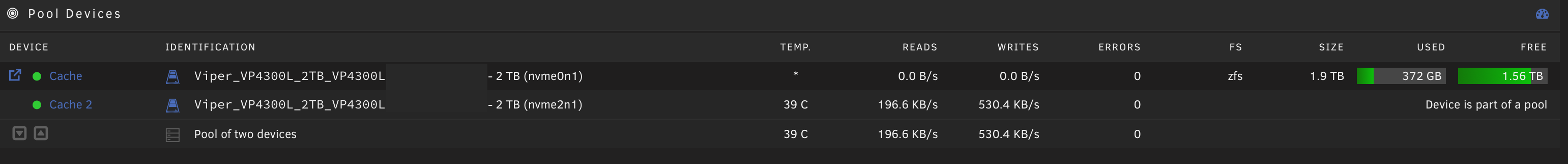

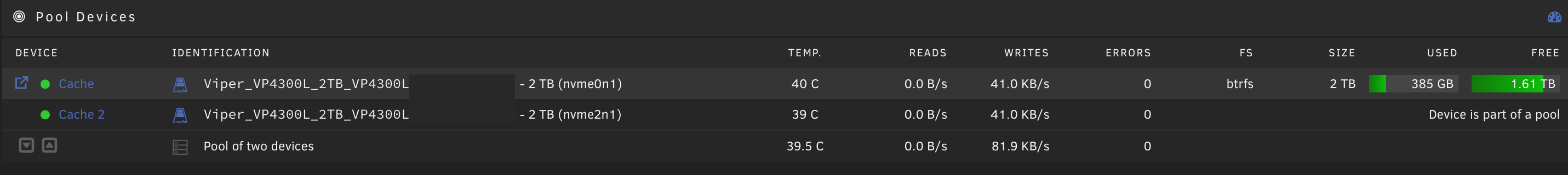

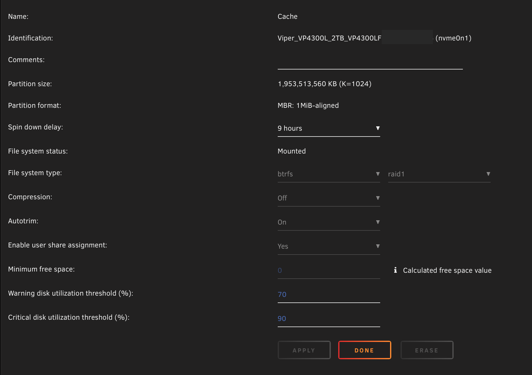

Anbei ein paar Bilder von meiner Raid Konfiguration. Sollte ich hier Fehler gemacht habe, bin ich über Hinweise dankbar.
Bildschirmfoto2024-11-09um17_17_41.thumb.png.9ae6eac687288df83359c4d191cbdfaf.pngBildschirmfoto2024-11-09um17_18_17.thumb.png.a329f4582d74ecb0f77283e03c4ca6c5.png

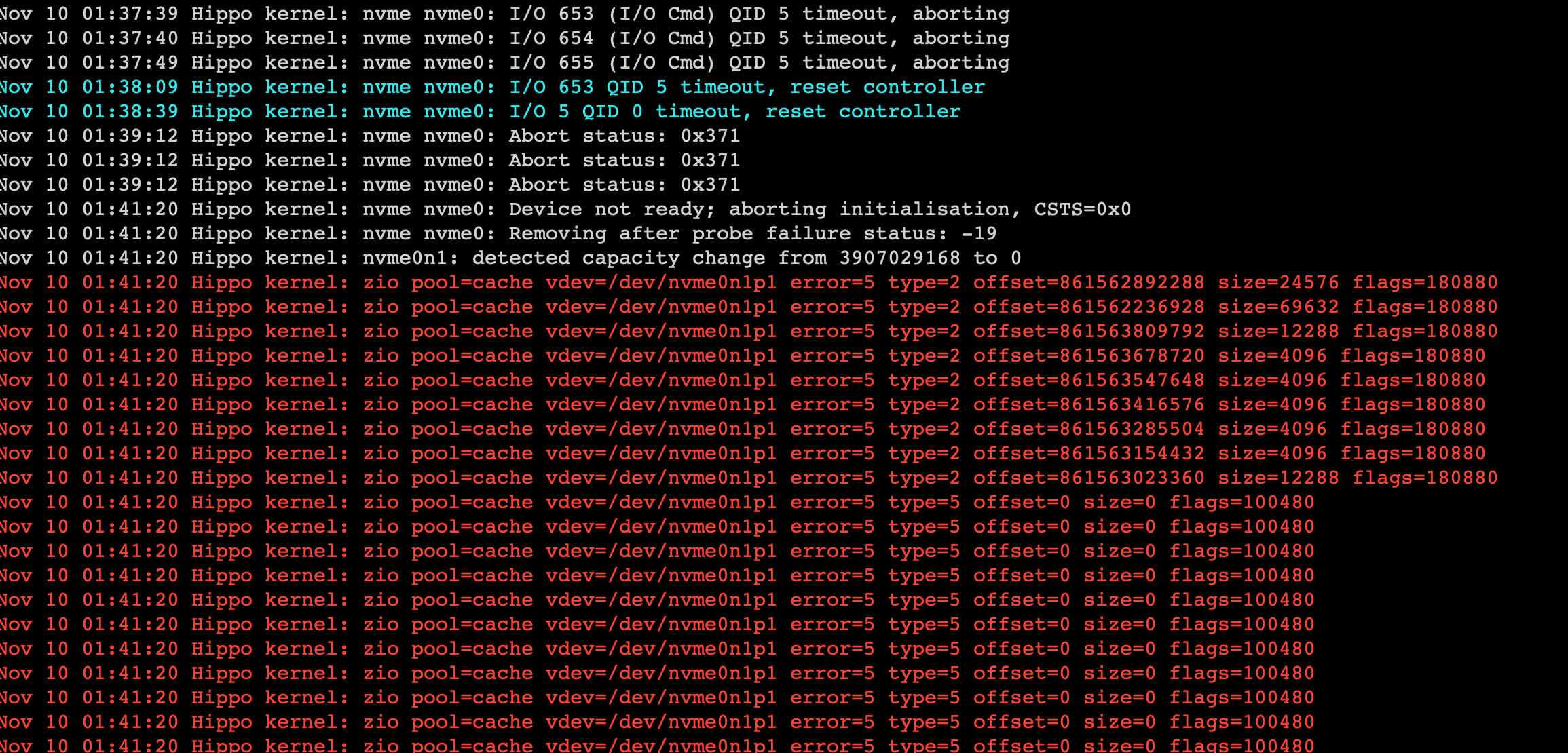

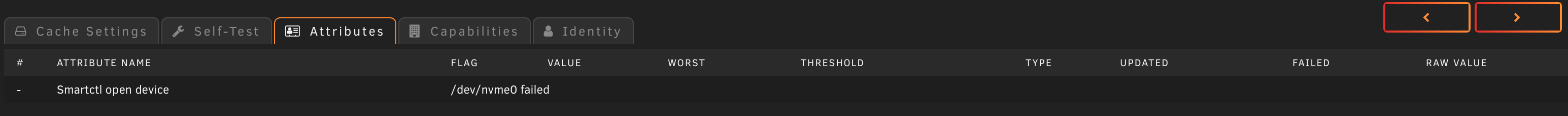

Heute Nacht war es dann wieder so weit: Eine der beiden Pool NVME war plötzlich weg.
Der Pool-Cache ist mittlerweile auf ZFS umgestellt und der Spindown steht auf "never".
Powertop tunes standen/stehen noch auf "Auto". --> Also liegt es schonmal nicht am Dateisystem BTRFS oder ZFS.
Als nächstes werde ich den PCI Part in Powertop mal weg lassen.
Es gab keine Fehlermeldung: Lediglich an der fehlenden Temperatur und dem nicht-schreiben merkt man es.
Anbei ein paar Screenshots.
