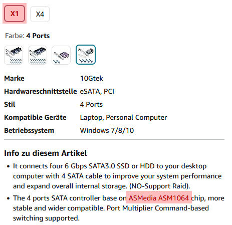

Die verlinkte x1 SATA PCIe Karte ist keine ASM1164 sondern eine ASM1064, die x4 ist aber eine 1164. Die 1064 hat Probleme mit ASPM. Ob es da auch ein Firmware Update gibt das Sie wirklich ASPM fähig macht weiss ich nicht.
Danke nochmal für das darauf hinweisen @saber1
Insofern ist der Vorschlag von @DataCollector besser.
Halt ASM1166 im M.2 Slot und eine weitere im  PCIe x4 Slot und im x1 Slot eine NVME via Adapter oder die 2,5GBit NIC, wenn es die so zu kaufen gibt.

Laut Amazon:
14 minutes ago, saber1 said:
Laut Amazon: ...
Danke! Ich habe es mehrfach gelesen und immer übersehen.
Da ich die Bestellung anscheinend nicht mehr stornieren kann, wird es eben ein Widerruf.
Edited by DataCollector
