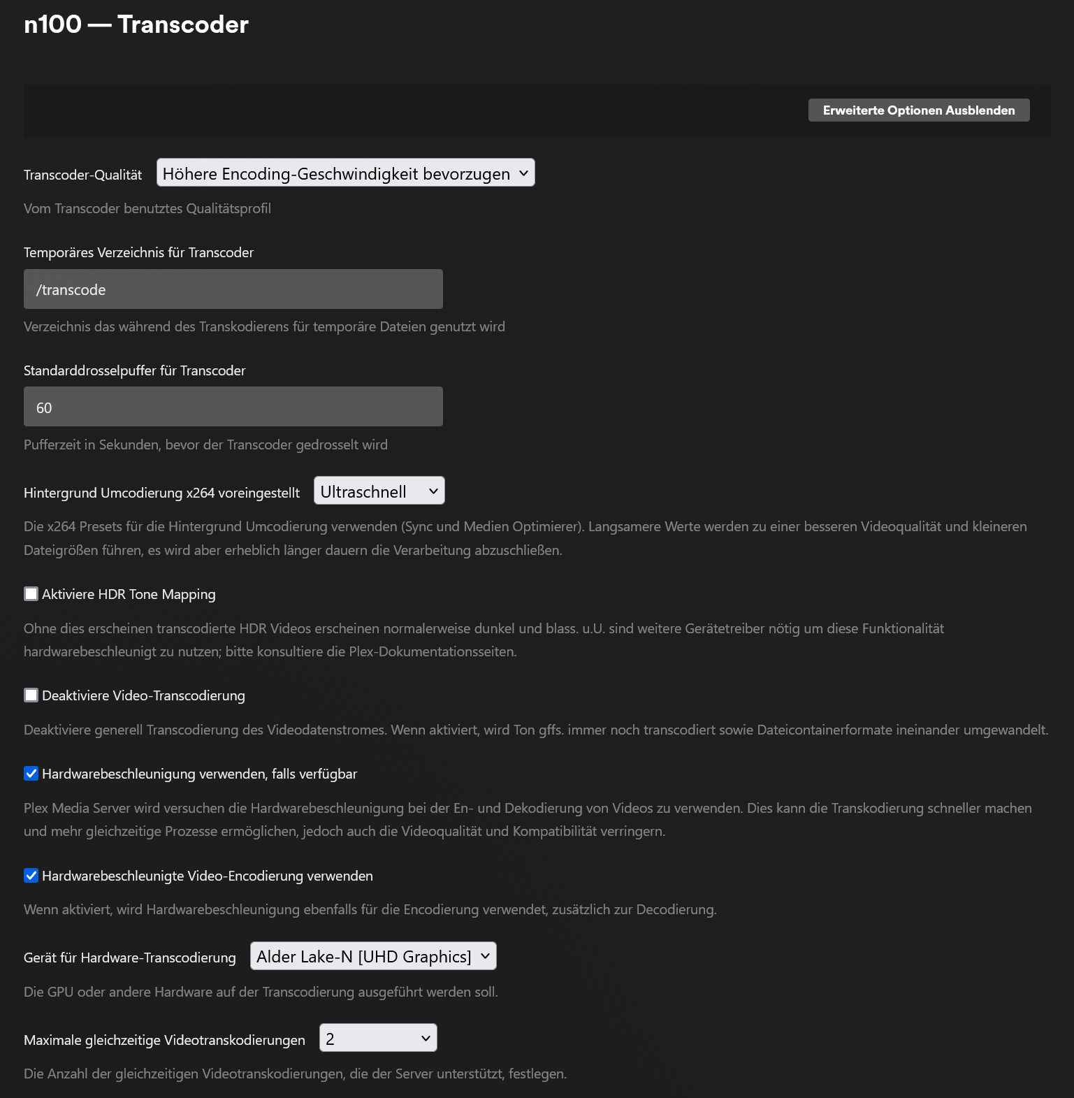

Das Problem hab ich nur mit 4K Inhalten, Plex sagt mir im Dashboard Transcoding (hw).
So wie ich es verstandne habe heißt das ja dass es funktioniert.
CPU Auslastung ist bei 30-40% wärend dem transcodieren.

Die Wiedergabe stottert alle paar Sekunden, das Video buffert und läuft wieder an.
Ich teste momentan mit einer Video Datei mit 100Mbps Bitrate.

Nach längeren Tests läuft das Hardwaretranscoding jetzt doch. Danke schonmal für eure Hilfe.
Ich weiß nicht wirklich woran es lag, das einzige was ich gemacht habe, war diesen Guide nochmal durch zu gehen:
Ganz am Ende hatte ich nicht die Zugriffsrechte in die bootconfig geschrieben, aber ob es das war? keine Ahnung.
