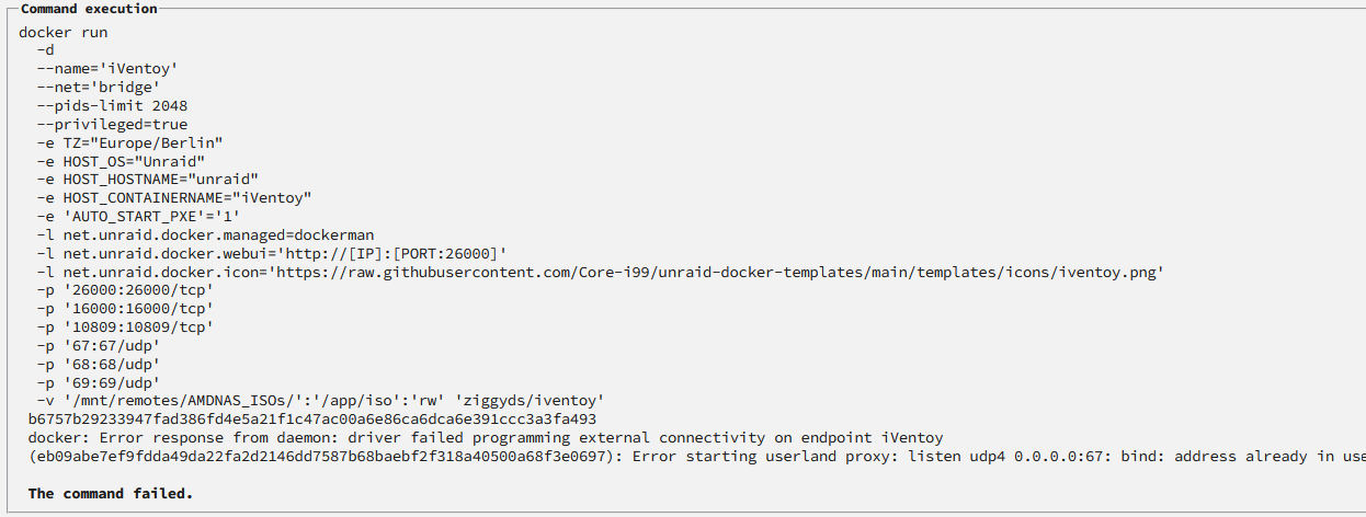

hmm habe gerade nochmal die Version von Core-i99 versucht, da kommt plötzlich beim installieren :
address already in use ????
durch wen oder was ? ich habe alle VMs und Container einmal gestoppt, aber der Fehler bleibt... hmmmm 😤
Wie kann ich herausbekommen wer da was belegt ?

im Unraid Terminal mal ausführen und da sieht man dass der Port bereits vom System belegt ist ...
root@AlsServerII:~# netstat -tulpn | grep -i 67
udp        0      0 0.0.0.0:67              0.0.0.0:*                           15287/dnsmasq
root@AlsServerII:~#
ich kenn jetzt weder den Docker noch den Dienst und weiß nicht ob Port 67 "elementar" ist ... route den mal um auf beispielsweise 1067
ja, wenn ich port 67 auf 1067 umlenke startet iventoy !
Port 67 ist aktuell mit folgendem belegt
root@unraid:~# netstat -tulpn | grep -i :67
udp        0      0 0.0.0.0:67              0.0.0.0:*                           14645/dnsmasq
sowie ich den Port wieder zurück auf 67 stelle starte iventoy wieder nicht...

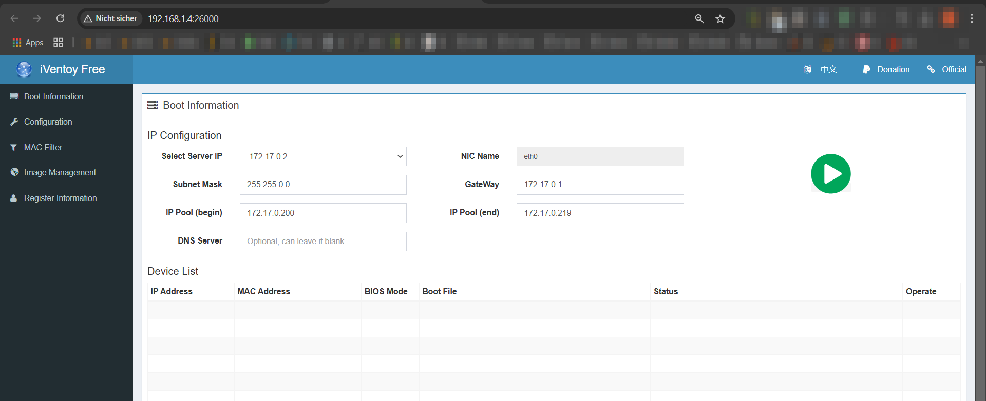

also, zum Spaß schnell mal installiert, ohne Anpassungen ...
ich würde mal sagen ... dein Problem liegt woanders bei dir ;) was kann ich jetzt nicht sagen ... aber geht einwandfrei.
