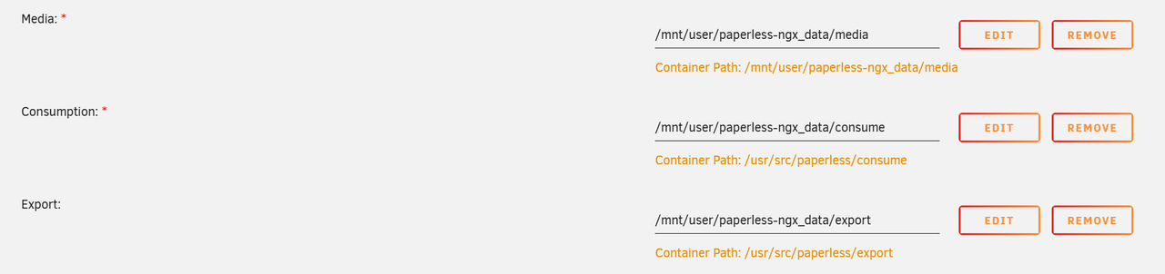

ich habe vor 2 Wochen Unraid installiert, seitdem viel gelernt und scheitere gerade an paperless-ngx. Ich habe die Installationsanleitung unter https://flemmingss.com/how-to-set-up-paperless-ngx-on-unraid/ befolgt. So sehen meine Ordner aus:

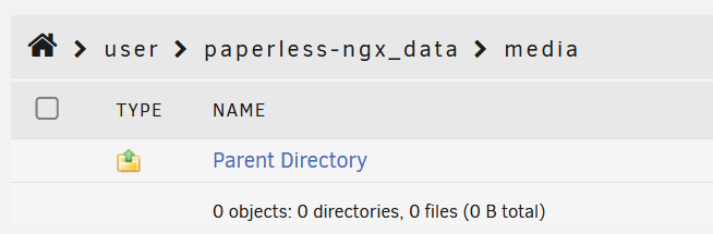

Die consume und export-Ordner funktionieren. Der media-Ordner ist aber leer.
Wo sind meine Dokumente? Sie müssen irgendwo sein, da ich sie exportieren kann. Bei der Docker-Übersicht ist mir aufgefallen, dass dort für media nicht /usr/src/paperless/media steht, sondern 2x /mnt/user/paperless-ngx_data/media. Kann das der Grund sein? Und falls ja, wie kann ich das verändern?
du hast den Fehler gefunden ;)
und ja, deine Dokumente liegen jetzt innerhalb des Dockers und werden bei einer Änderung, Update, ... weg sein weil dann das Docker Image neu erstellt wird.
Änderung, naja, im Template, edit ... Pfad richtig eingeben und gut ist ;)
Vorweg, brauchst du diesen Inhlat nochmals ? wenn ja, müssten wir die vorher raus kopieren ... dazu in die Docker Shell
cp -r /usr/src/paperless/media/* /mnt/user/paperless-ngx_data/media/
und erst danach das Docker Template editieren ...

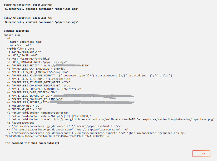

Ich habe den Pfad jetzt aktualisiert. Danach musste ich einen neuen superuser erstellen. Mein bisheriger Login funktionierte nicht mehr. Ich habe dann noch eine weitere Variable erstellt. Auch danach war der superuser weg. Mache ich noch etwas falsch? Es wäre toll, wenn Du mir noch einmal helfen könntest. Vielen Dank!

dazu mal die docker logs von paperless sichten, gäbe jetzt keinen Grund warum dies so sein sollte wegen dem media share ...
zeig dazu mal den kompletten docker run <<click<< command
die Datenbank liegt ja normal in appdata wo auch die Zugangsdaten wahrscheinlich gespeichert sind
Vielen Dank für Deine schnelle Antwort!
docker run:
Und hier ist das log der Applikation (die redis-Adresse habe ich ausgeixxxt):
