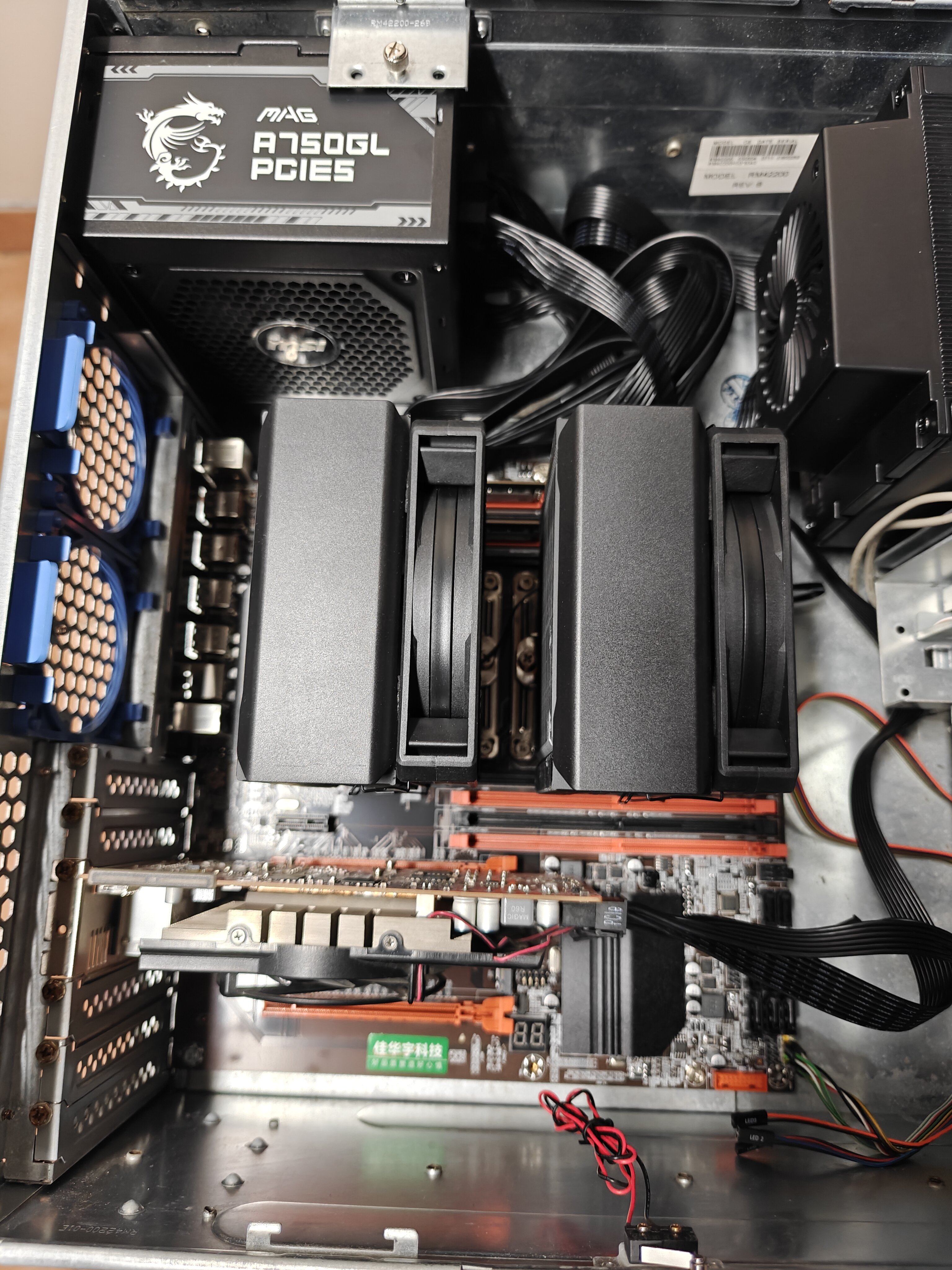

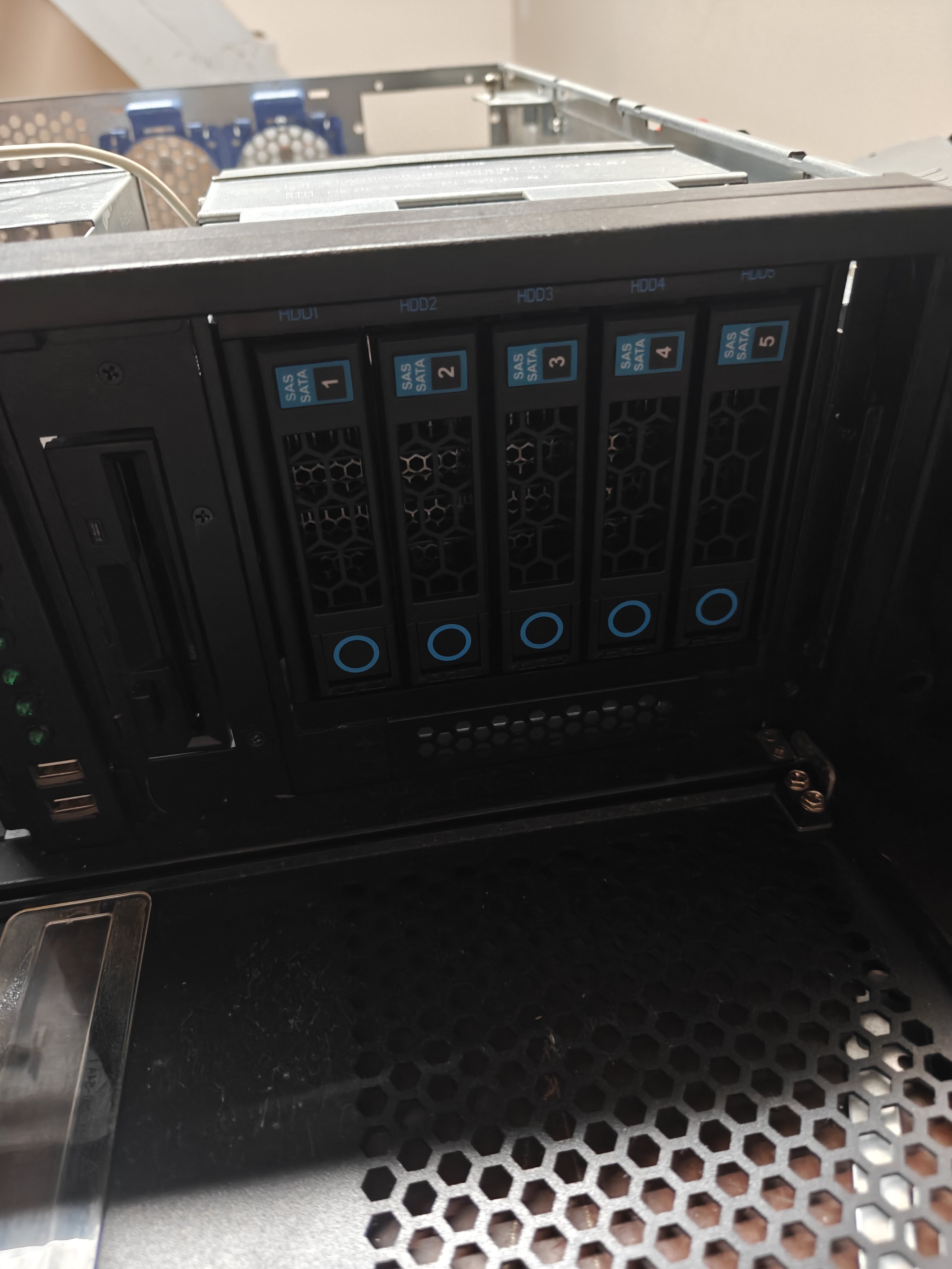

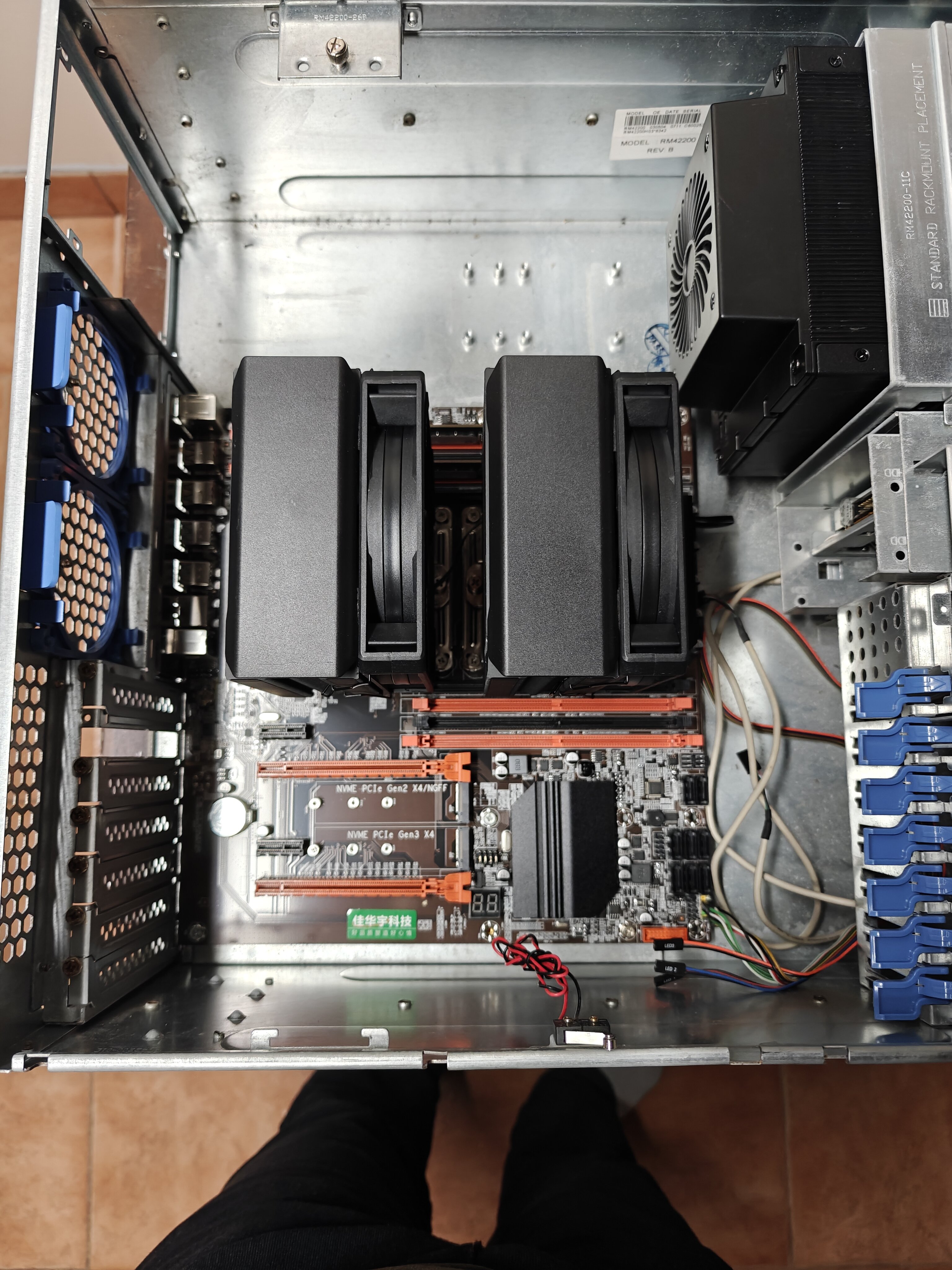

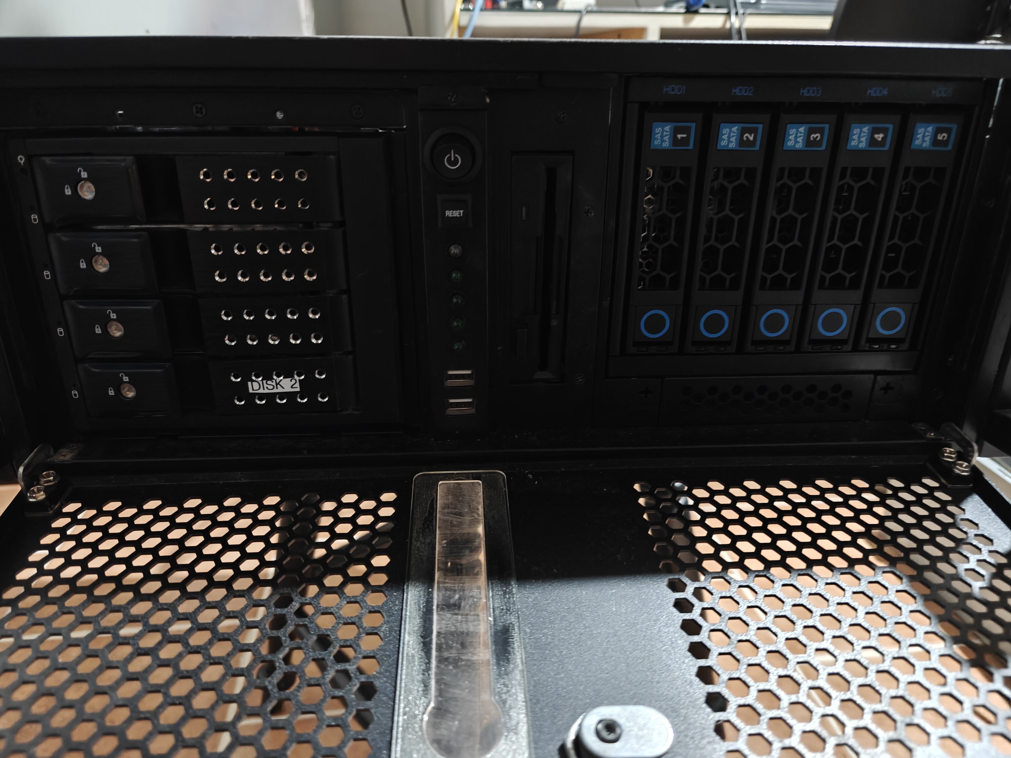

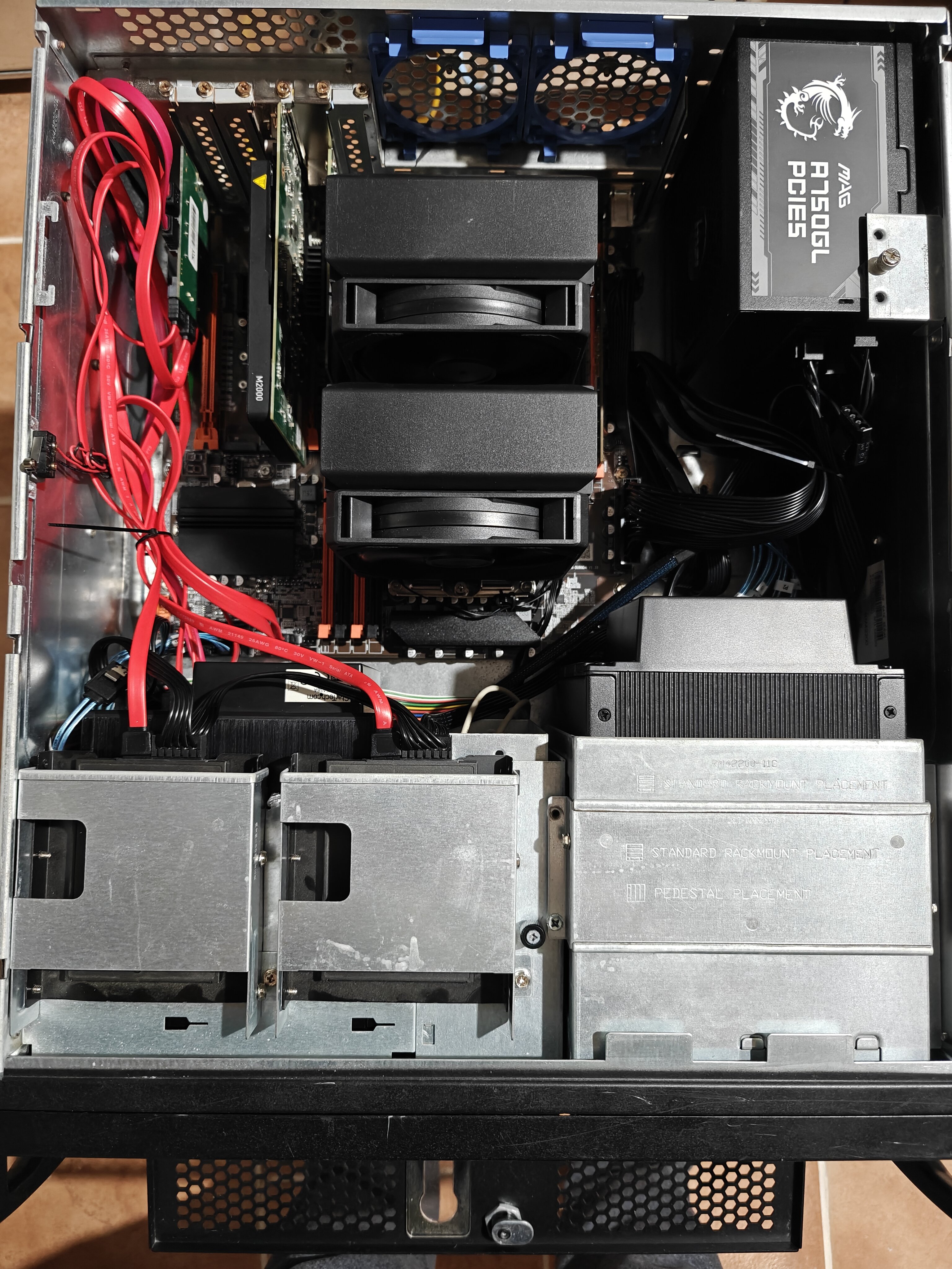

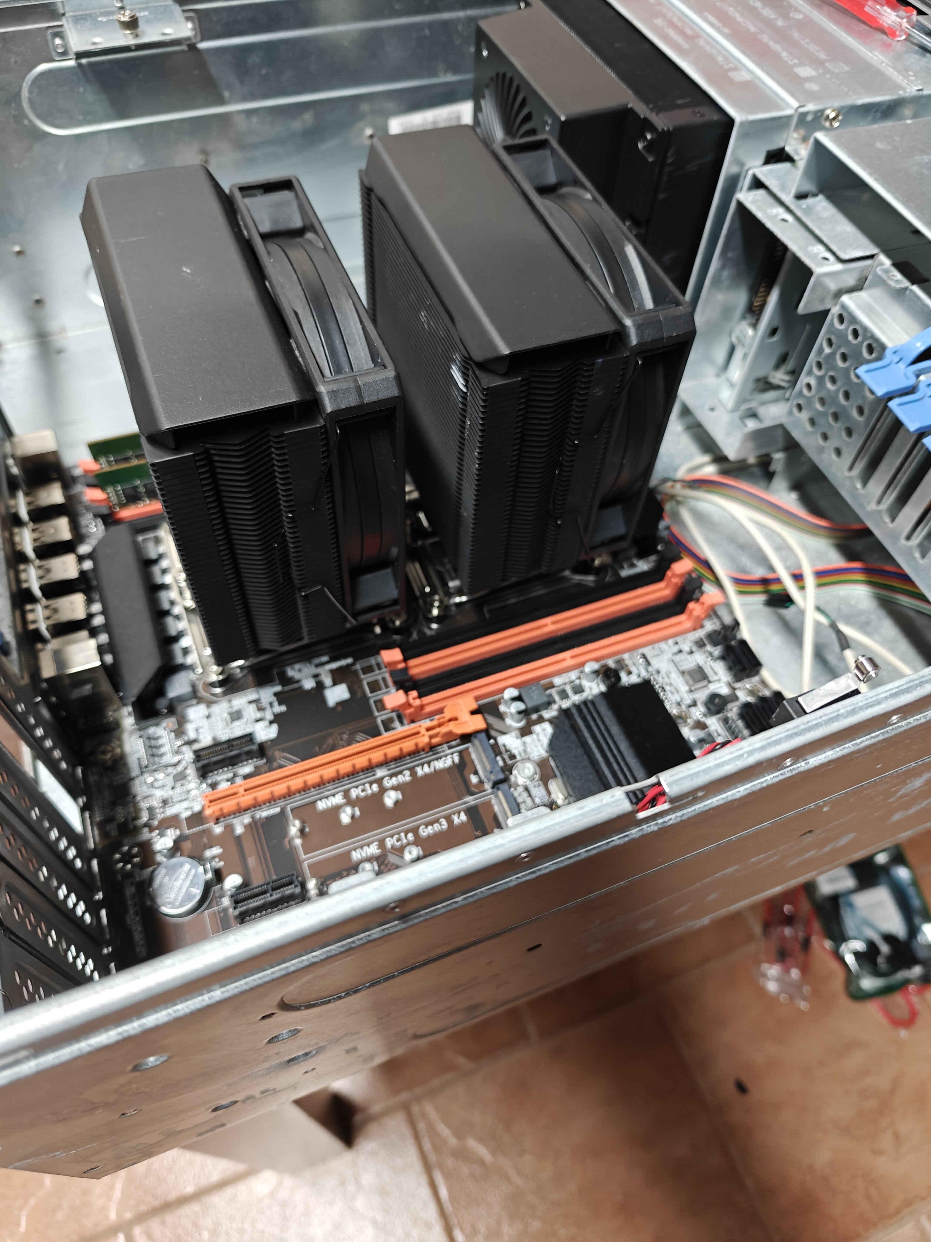

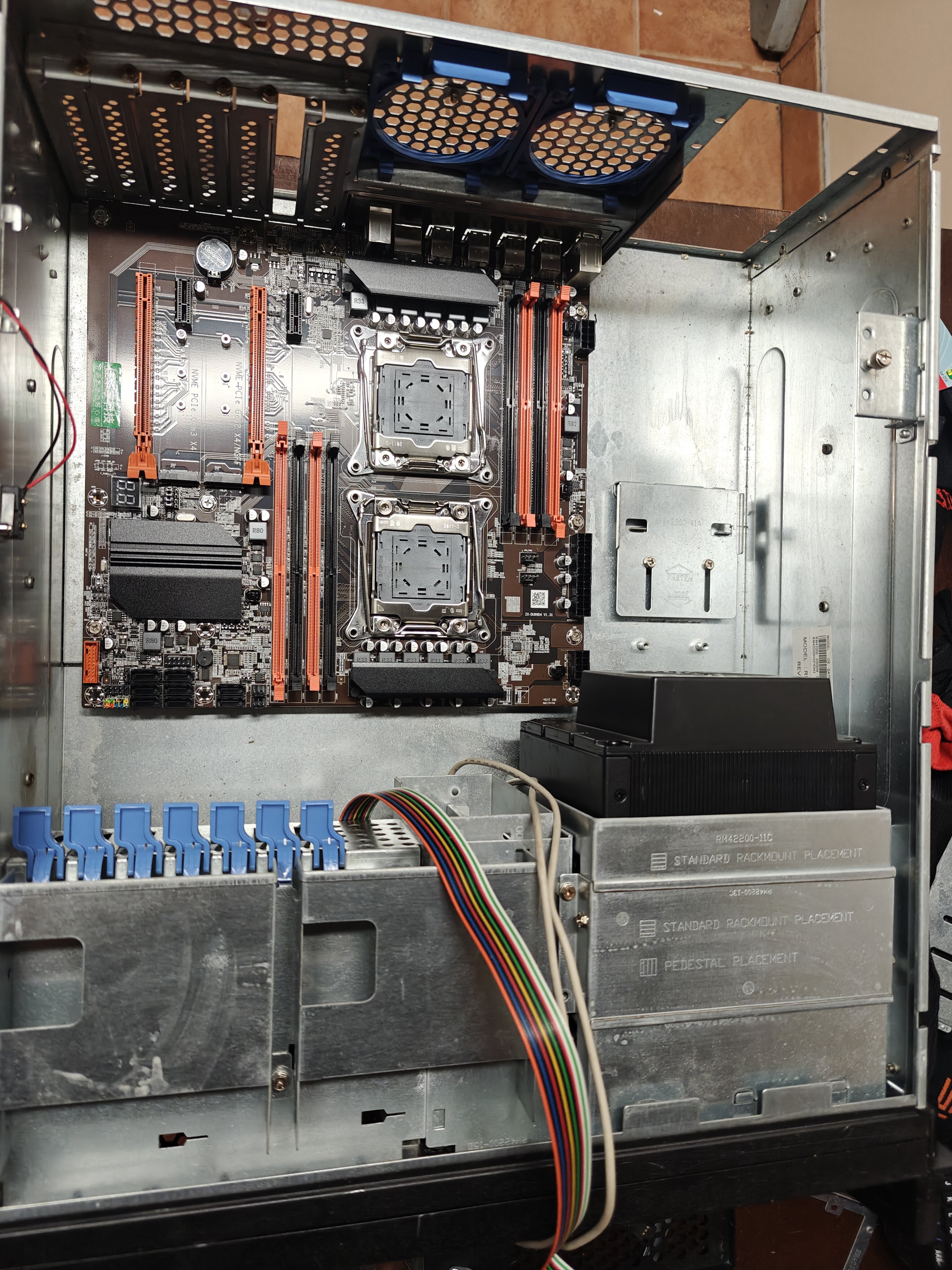

Mon board chinois avec deux cpu Xeon 16 coeurs roulent #1 depuis une semaine :)
