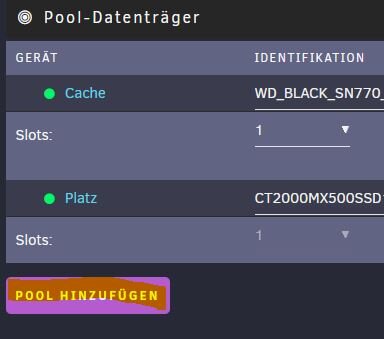

ich habe vor kurzem mein erstes Unraid-System aufgesetzt. Soweit lief alles ohne Probleme. Seit ein paar Tagen versuche ich jedoch, eine zusätzliche HDD einzubauen, um diese als Cache Drive zu nutzen. Die Platte wird vom BIOS erkannt, jedoch nicht in Unraid angezeigt.

Die 500GB HDD habe ich intern an den SATA-Port angeschlossen.
  • Die Festplatte wird im BIOS erkannt und ein Selbsttest verlief ohne Probleme.
  • Im BIOS habe ich die SATA0-Schnittstelle aktiviert.
  • Trotzdem wird die Festplatte in Unraid unter "Main" nicht angezeigt.
Sceenshots und einen Diagnose-Verzeichnis habe ich angehangen.
Ich bin für jeden Hinweis dankbar!

Moin, das Array hast Du gestoppt und unter Pool hinzufügen findest du die neue HDD nicht?
Genau! Ich habe mein System gerade nochmal neu gestartet und die HDD ist nirgends zu sehen.
