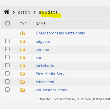

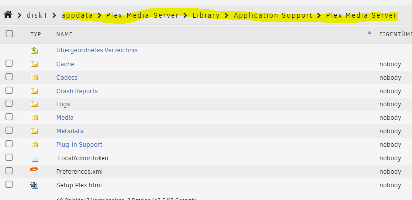

dies sind die dortigen Ordner
kann ich die einfach wegsichern (auf die nvME oder einen USB Stick) und nach Tausch der SSD zurückkopieren?
Was ist mit dem System-Ordner?

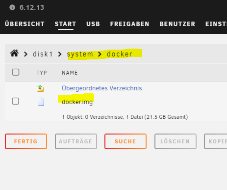

falls docker directory (Verzeichnis) genutzt wird und kein Image ... dann würde ich das Sichern sparen und die Docker einfach neu installieren, alle relevanten Daten sind eh unter appdata bzw. die Startparameter auf dem Stick.
mein Verzeichnis System/docker hat nur eine einzige Datei ....
die docker-Apps selbst sind unter appdata
meine recht umfangreiche PLEX Bibliothek wird hier dann sicher auch zu finden sein ....

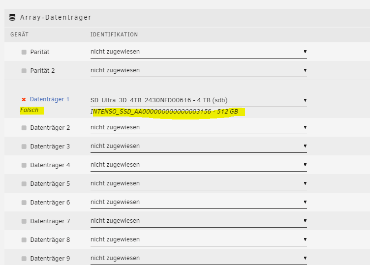

bin heute erst dazu gekommen, also so trivial ist es auch nicht. ich habe
1. unraid heruntergefahren
2. SIM Riegel ausgetauscht und von 16 auf 32GB erweitert
3. alte 512mb SSD durch neue 4TB ersetzt.
4. neu gebootet

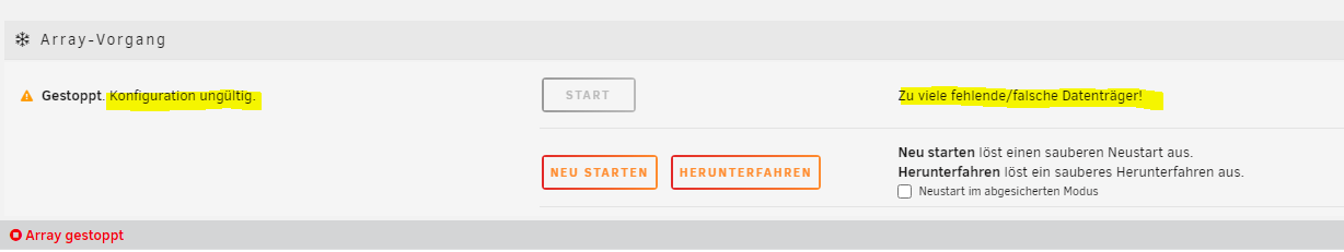

Er will die neue SSD aber nicht starten, siehe Fehler
und im START sieht es so aus ...
da hängt noch die alte SSD irgendwie mit drin ....
hätte ich die vorher vom System abmelden müssen?
4. neu gebootet

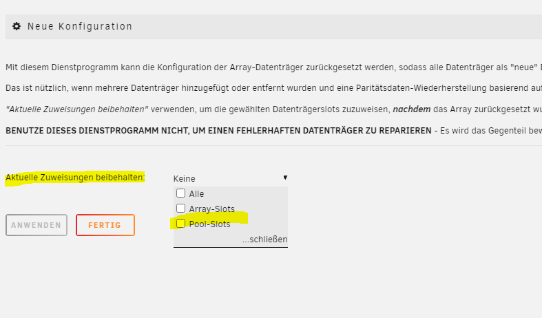

Da Du ja sowieso mit der Entfernung des einzigen Datenträgers im Array alle Daten verlierst: nutze mal Tool/ "new config".
Das stellt alle Konfigurationen der Datenträger zurück )somit ist das rray wieder leer und Du kannst die neue SSD wie gewünscht zufügen.,
Falls Du zusätzlich einen/mehrere Pool/s verwendest, solltest Du in "new config" anwählen, das er die Pools beibehalten soll.
Beachte, daß er damit auch einige Einstellungen in Settings /Disk Setting zurückstellt.

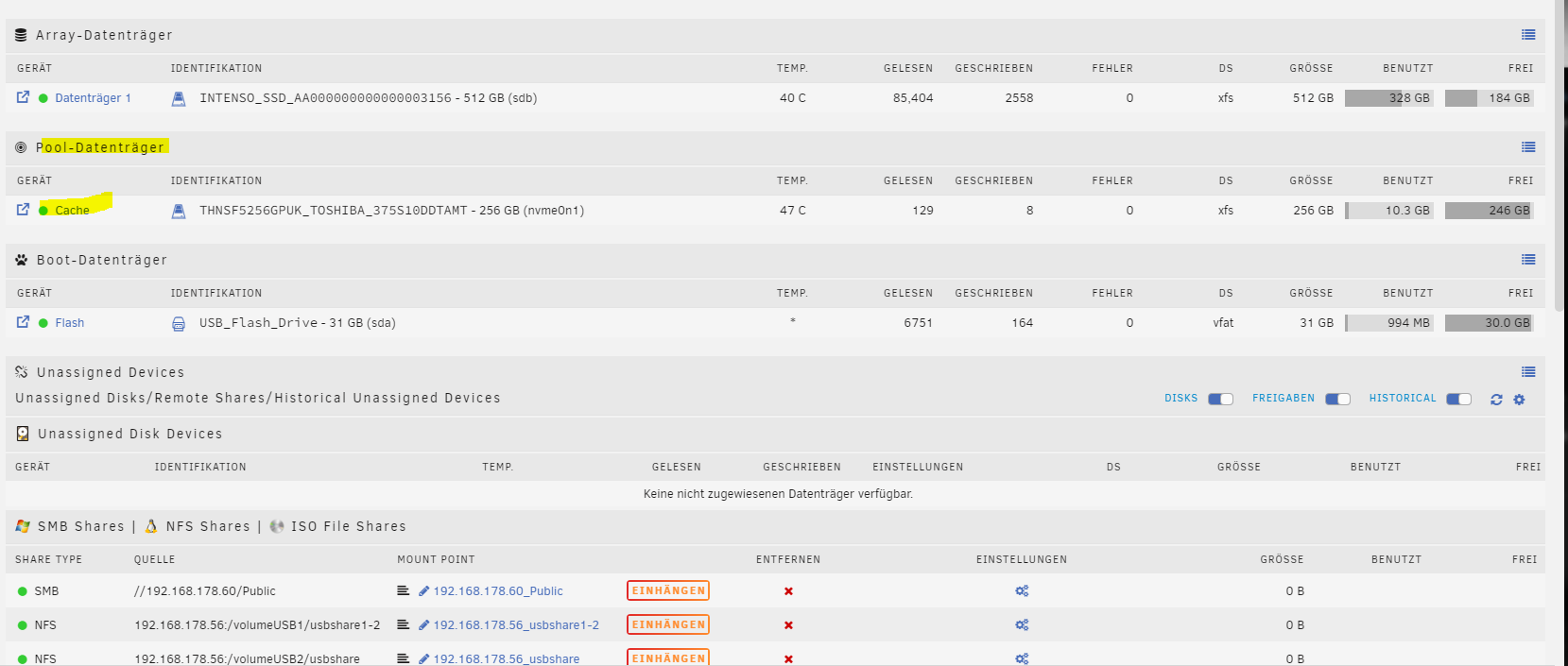

die Daten habe ich vorher gesichert, sowohl auf ein NAS als auch ein ext. USB Laufwerk.
als Pool habe ich offensichtlich eine 256gb NVMe, als cache
so sieht es mit der alten SSD aktuell aus...
und bei Neukonfiguration dann so?
Die Disksettings können ja sicher nicht so wichtig sein. Wo könnte ich mir die vorher nochmal anschauen?

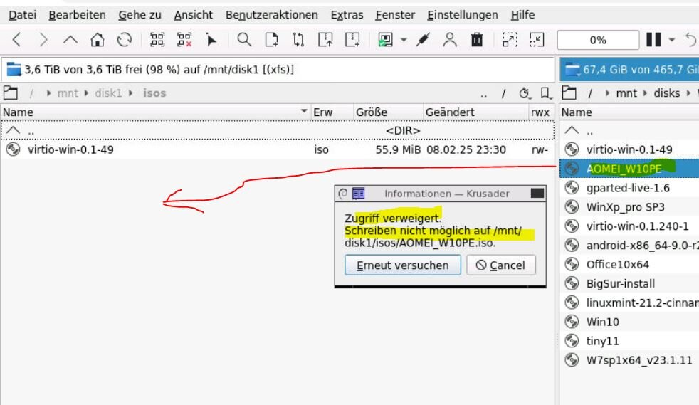

ok, gesagt getan und jetzt möchte ich die gesicherten Dateien mit krusader wieder zurück kopieren.
Aber der verweigert den Dienst ....
was habe ich übersehen?
Du könntest die shares erst einmal manuell anlegen und die Berechtigungen korrekt setzen.
Dann sollte man da rein schreiben können

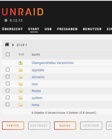

der Pfad lautet
disk1/isos bzw.
user/isos
und wurde beim Anlagen des Arrays automatisch erzeugt.
EDIT: hab's schon gefunden, ich muß den unteren Pfad nehmen also user/isos

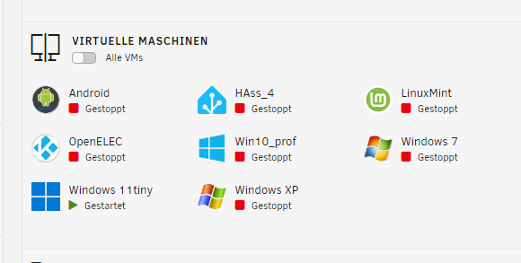

nächster Schritt ist jetzt die Rekonstruktion meiner VMs
würde es so versuchen:
1. VM neu anlagen mit den zuvor im screenshot gesicherten Einstellungen
2. vdisk.img zurückkopieren in user/domains
3. VM starten und hoffen, daß alles so ist wie zuvor...
ja, das sollte gehen
hast du nicht die libvirt von /system gesichert und retour gespielt ?
gesichert ja aber nichts damit gemacht, was hätte das für einen Vorteil?
Das alle VMs auf einen Schlag wieder vorhanden sind?
ich habe bisher nur 1 von 8 manuell neu erstellt, würde sich also noch lohnen, es jetzt noch zu machen...
Ja ... Da sind die Vorgaben der VMs drin, natürlich müssen die Images auch vorhanden sein ...

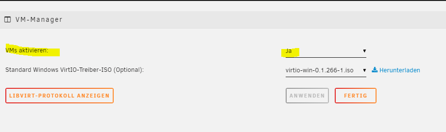

VM Service Stop, alles passend Retour spielen, VM Service Start, fertig
danke vielmals, ist ein guter Tipp und dann habe ich alle VMs auf einaml wieder verfügbar.
VM Service Stopp vermutlich hier ....

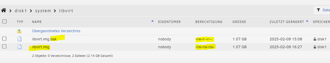

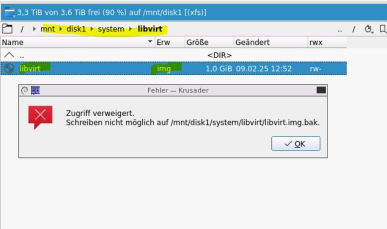

die Datei libvirt.img lässt sich nicht umbenennen oder durch das backup überschreiben jedenfalls nicht im krusader
auch nicht wenn ich den Pfad mnt/user/system/libvirt verwende ....

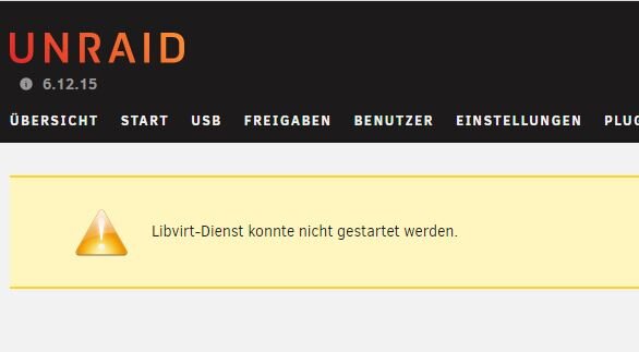

und jetzt will der Dienst gar nicht mehr starten ...
Edited by Cpt.Hardy
also, mit dem krusader kommt man hier nicht weiter, man muß das direkt in unraid unter disk1/system/libvirt machen.
dort konnte ich dann die neue datei umbenennen in xxx.bak und die gesicherte hochladen.
aber die Berechtigungen sind nicht identisch, ist das ein Problem oder könnte es zu einem werden?
nach einem Neustart habe ich alle meine VMs jetzt auf einen Rutsch wieder zurück ...
wenn alle auch noch problemlos starten, bin ich glücklich ....
vielleicht schaust du dir das Terminal oder zumindest den File Manager  (Unraid GUI) mal an für die Zulkunft.
Ich nutze krusader nicht, daher kann ich dazu auch nicht wirklich was sagen.

so, alle VMs laufen wieder, wir sind hier glaube ich fertig.

Man kann einerseits die Dockercontainer in dem Image laufen lassen, das man vorher in der Größe eben einstellen kann.
Oder man stellt um, so daß die Dockercontainer nicht in einem Image, sondern in einem Verzeichnis laufen. Hier ist die Größe dann nur durch die Größe des Verzeichnisses beschränkt (also im Prinzip die gesamte Größe eines Datenträgers.... sofern das betreffende Verzeichnis nicht sogar auf einem Pool oder Array liegt, welcher mehrere Datenträger umfasst).
Image-Lösung hat den Vorteil, daß man schnell eine große Imagedatei backuppen kann.
Bei der Verzeichnislösung sind in dem Verzeichnis viele (zehn-/hundert-)tausende Dateien verstreut, was ein Backup/kopie erheblich langsamer macht.
Andererseites kann man ja entscheiden ob man überhaupt den Bereich backuppen will.
Und zu Deinem Problem: Wenn also wirklich irgendein Docker so falsch konfiguriert ist, daß er Dein Dockerimage so lange voll müllt, daß es dann zu voll für Updates ist, ist das unschön und entweder das vergrößern des Images oder das Umtellen auf ein Verzeichnis (welches noch viel groesser ist) mag da temporär helfen, aber im Endeffekt heilt das ja nicht die Ursache und die falsch konfigurieret Anwendung müllt dann ja immer weiter, bis die Maximalgrenze wieder irgendwann erreicht ist. Willst Du wirklich ein ca. 4TB großes Docker Verzeichnis haben?
Ein Vorteil bei Dockerverzeichnis (auch, wenn man später wieder zu Image zurückkehrt):
es ist einfacher zu sehen/ermitteln welches Verzeichnis da immer größer wird und dann vielleicht auch einfacher die betreffenden Dateien erkennen/sehen um dann abzuschätzen. welcher Docker falsch konfiguriert ist und welche Option es sein könnte um das dann abzustellen.
Falls man dann das Problem gelöst hat, kann man sich ja überlegen ob man bei Verzeichnis bleibt oder zurück zu Image wechselt.

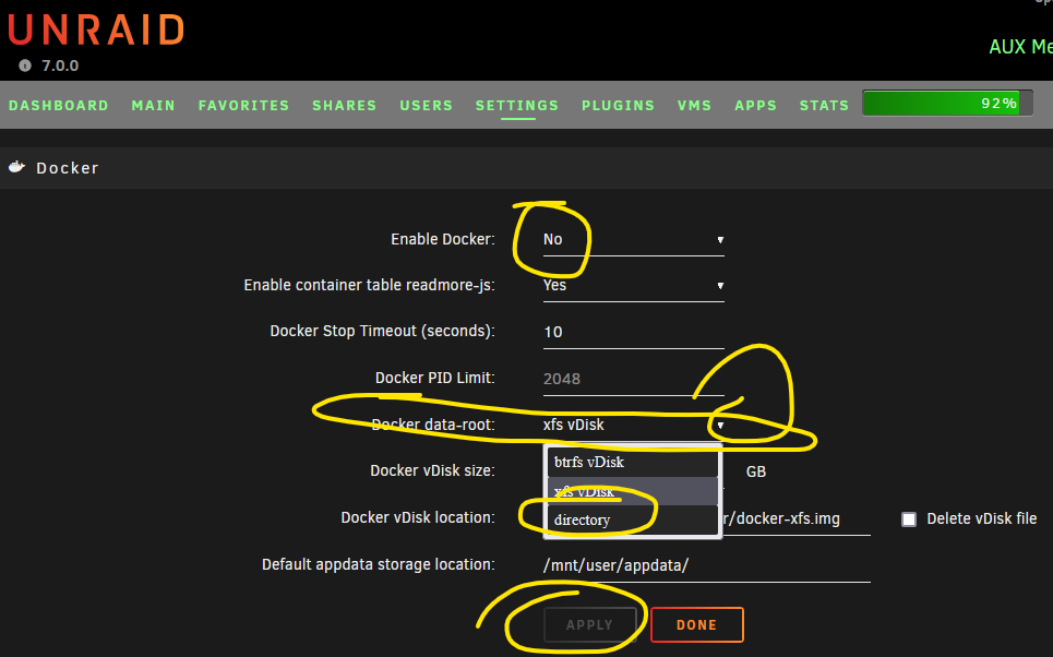

super erklärt, danke. Aber wie stelle ich denn einen Docker auf Verzeichnis um?
ich meine wir hatten öfters bereits das Thema Doku ...
aber egal, da wo du die Größe eingestellt hast ... stellt man auch auf Image oder Verzeichnis ...
so ein wenig mal schauen hilft ab und an ;)
Siehe Screenshot
Alle Docker Container stoppen,
Settings Docker
Docker disbalen
dann einstellen und konfigurireen
Apply
Dann Docker wieder enablen
Und dann die Dockercontainer per Add Container wieder neu installieren.
