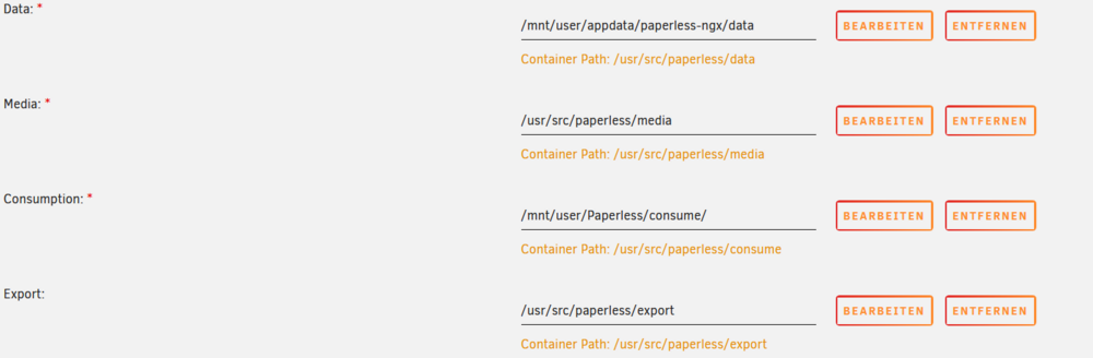

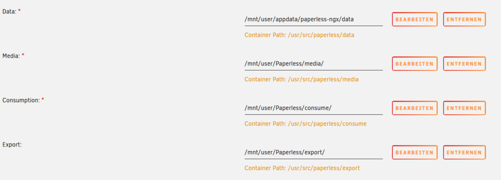

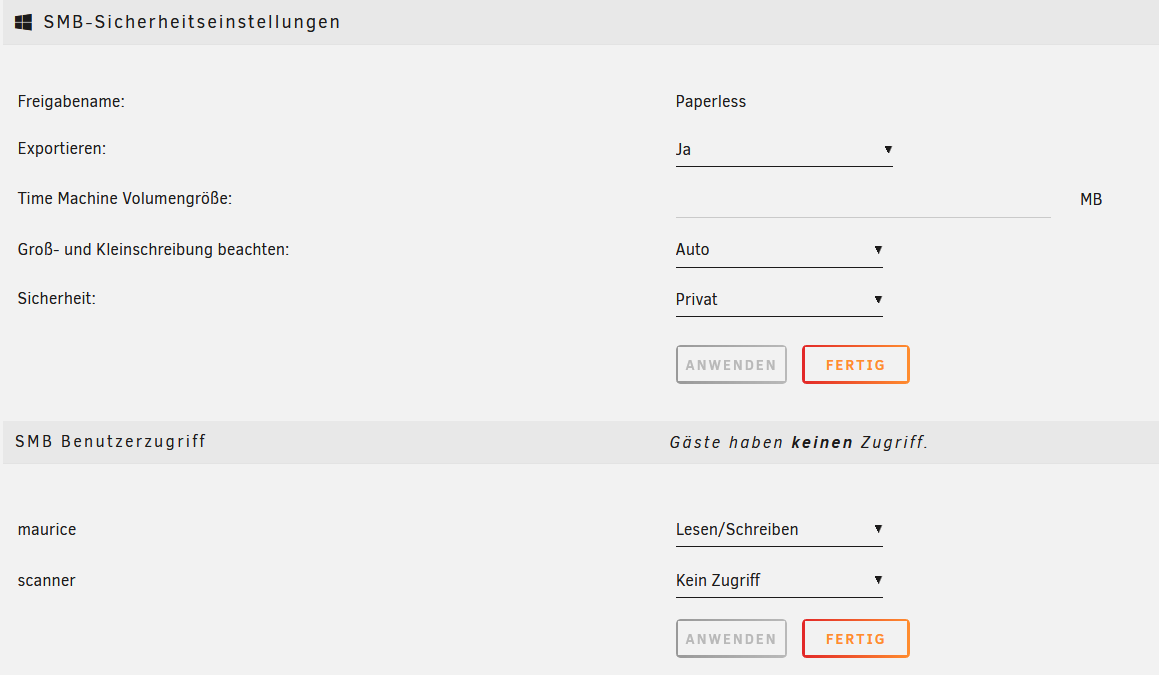

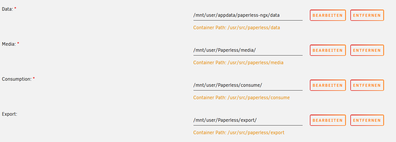

Poste doch mal bitte die Einstellungen des Docker Containers und der Shares, die Du beschreiben willst.
Das sollte nur den Consumption-Ordner (Container-path /usr/src/paperless/consume) betreffen, oder?
An den Festplatten wird es nicht liegen, sondern an falschen Einstellungen des Docker Containers oder des Shares...
Gibt es einen Grund, wieso du ganz /mnt/user/Paperless (inkl. media und export) freigibst und nicht nur den Consumption-Ordner?
Ich weiß nicht, wie der Docker Container diese anlegt....
Ich habe nur den consumption als Share angelegt und seine Rechte sind 777.
die anderen beiden export und media liegen bei mir mit 755 unter appdata.

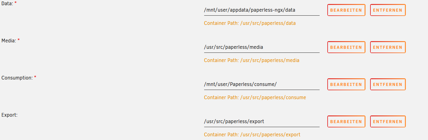

Danke für die ganze Hilfe hier im Forum. Ich habe jetzt den Docker nochmal neu Installiert und nur das Consume Verzeichnis auf ein SMB Share gelegt, damit ich da meine Datein hochladen kann. Leider habe ich auch da keine berechtigung für.
Allerdings wenn ich ein Dokument über die WebUi hochalde funktioniert alles.
Edited by Moritzee
Und die paperless docs hast du dir mal angeschaut ?
Bsp. https://docs.paperless-ngx.com/configuration/
suche nach UID ...
zur Korrektur der vorhandenen Ordner
chown -R 99:100 /mnt/user/Dokumente
oder leg den consume Ordner mal testweise auf ein Share was anders heißt, ich denke Dein /mnt/user/Paperless ist halt durch den Container "verstellt".
Vergleich die Rechte dann mal....
