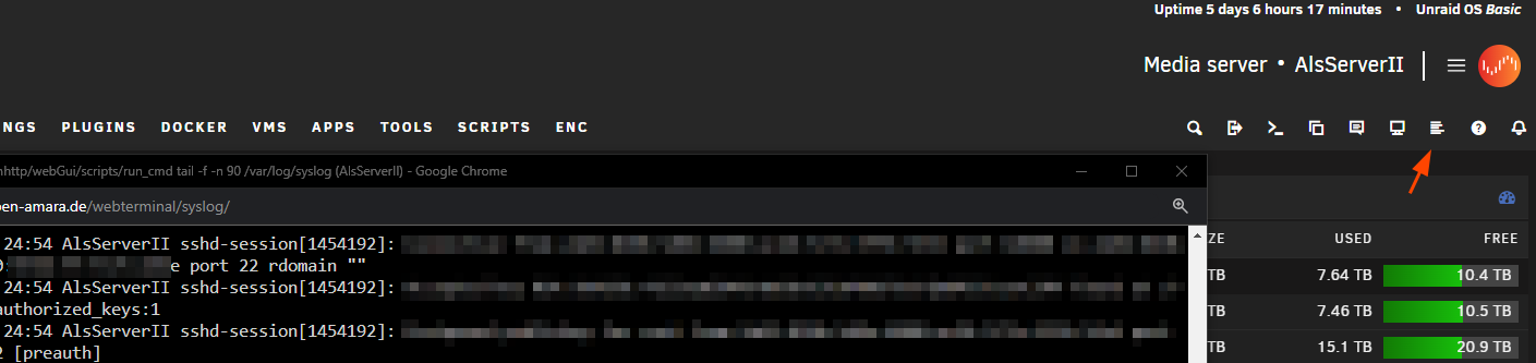

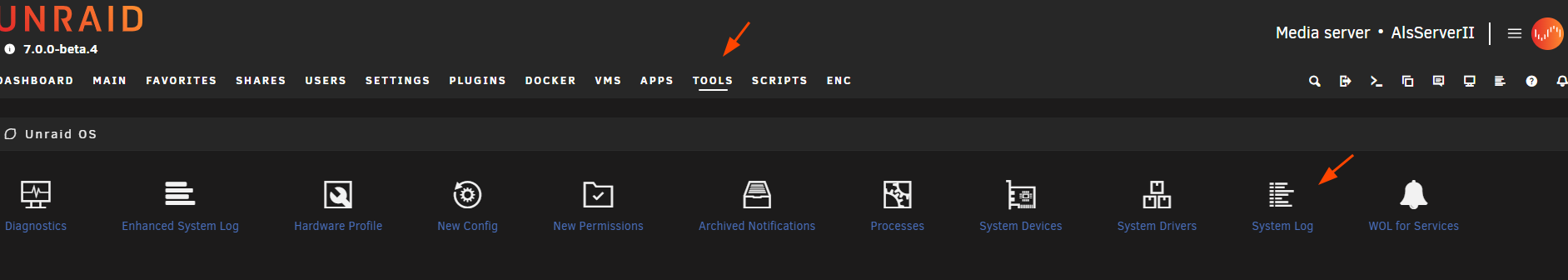

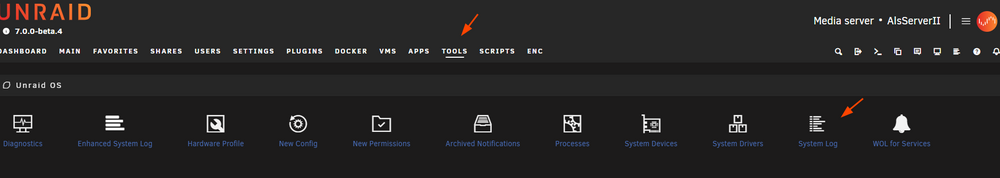

Beispiel, webui ...
oder
oder ... ;) häng vielleicht einfach ne diagnostics <<click<< hier an ... dann kann jemand drauf schauen.
