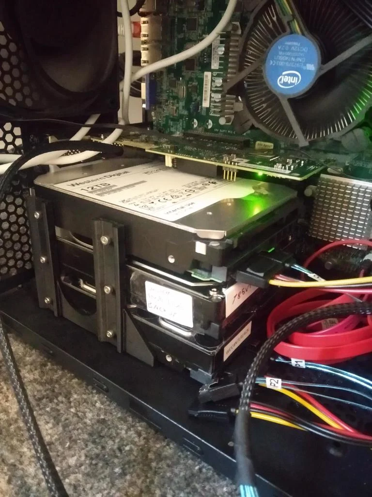

Dazu eine Frage: wo hast Du die 3 zusätzlichen Festplatten unter gebracht?
Ich überlege das 804 zu kaufen und dann dieses mit N100M + BN341 und 12 x 3,5 inch Festplatten zu bestücken.
Deshalb würde mich Deine Lösung interessieren (da ich vermute, da eben noch 1 mehr rein quetschen zu können).
4 minutes ago, DataCollector said:
Du meinst vermutlich das Fractal Design 804
Ja natürlich.
sehe: Klick
Das Bild habe ich oben aus dem Link von Thingiverse. Das ist ein 3D Druckobjekt. ich habe es aus PETG oder ABS gedruckt (jedenfalls nicht PLA wegen zu geringer Temperaturbeständigkeit).
Die Platten müssen in diesen Käfig eingebaut werden und erst dann von unten befestigt. Aber, es ist bei mir haarscharf bzgl. des SATA Controllers. So ähnlich wie auf dem Bild hier und der unterste PCIe Port ist nicht mehr verfügbar.

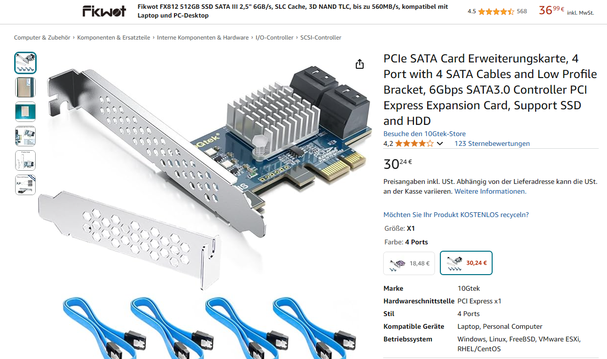

Bei der Beschreibung hat Reichelt irgendwie falsch vom ASM1166 abgekupfert: "ASM1164 bietet 6 Anschlusse mit 6Gbit/s SATA Leistung."   😄

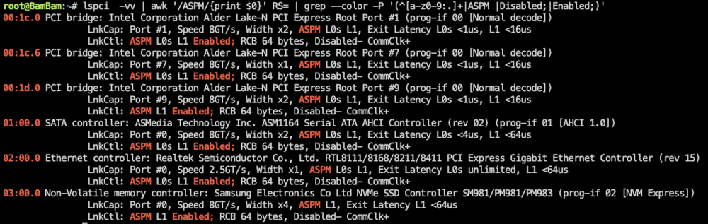

Ich traue irgendwie dem ASM1164 von Reichelt nicht. Sieht mir nach ASM 1064 aus. Ich hoffe das ist nicht falsch gelabelt, vor allem bei dem unchristlichen Preis.
Da würde ich fast versuchen bei Aliexpress zu bestellen. Da kostet das Teil die hälfte und die liefern sicher auch in die Schweiz? Die sind mittlerweile bei vielen Dingen auch sau schnell geworden. So 1,5 Wochen bei vielen Artikeln mit "Expressliferung" oder wie auch immer das da heisst.
PS: Ich nutze den 1164er hier von AMAZON (Achtung da kann man 2 wählen und das eine ist ein 1064er). Klick
Den 1064er vermeiden. Der ist ungeeignet für tiefere C-States.
Den ASM1064 auf eine PCIe x2 Steckkarte zu bauen wäre irgendwie sinnlos.
Stellt sich nur die Frage ob das Bild falsch ist oder die Beschreibung.
Zitat aus Angebot:
"PCIe SATA Controller Karte - 4 Port
SATA III (6Gbit/s) | PCI Express 3.0 | PCIe x2 Slot | 4x SATA Anschlüsse"
Aber auch das wird er nach dem Kauf ja feststellen und hoffentlich mitteilen.
Ich vermute einfach mal, daß die Bilder falsch sind, da die ja ausdrücklich den ASM1164 beschreiben/bewerben. Sonst wäre es ein Sachmangel und die müssen auf Ihre Kosten nachbessern/tauschen/Geld zurück.
Zu dem Preis: ja, ich hätte da auch eher eine ASM1166 verwendet und dann eben nur 4 Ports genutzt.
Na ja, ich nutze in meinem N100DC-ITX auch den ASM1164. Scheint mir so als ob der etwas weniger Leistung verbraucht und er ist wegen der geringeren grösse in kritischen Gehäusen mitunter besser zu verbauen. Aber ich hab auch 35 Euro dafür bezahlt. Dafür hatte der auch eine Firmware die problemlos in tiefe C-Pkg States ging.

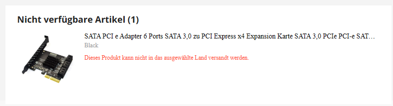

Danke für die rasche Antwort. Leider ist der aktuell nicht lieferbar (erst wieder im Januar).
Daher habe ich mich nun für folgendes Produkt aus China entschieden:
MZHOU PCI-E x4 zu 6 Port SATA Karte (https://www.amazon.de/gp/product/B08F56WKW7) Das wird in die Schweiz geliefert und hat gute Bewertungen.
Die ASM1166er von Aliexpress (https://de.aliexpress.com/item/1005005225588036.html) kann ich auch nicht in die Schweiz bestellen - wir sind halt schon bei vielen Lieferanten geblockt ;)

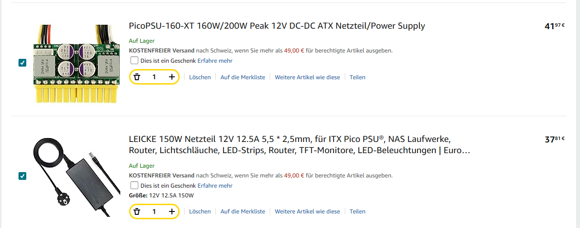

Zudem nehme ich jetzt die PicoPSU von amazon und das 150w Netzteil von Leicke (das wird lustigerweise geliefert)
PicoPSU-160-XT 160W/200W Peak 12V DC-DC ATX Netzteil/Power Supply: https://www.amazon.de/gp/product/B005TWE6B8
LEICKE 150W Netzteil 12V 12.5A: https://www.amazon.de/gp/product/B00YXXAG7C

Ihr armen Schweizer. Warum will keiner zu euch liefern? Hab ich da was verpasst?
3 minutes ago, MPC561 said:
SIlverstone Firmware umflashen
Das passt, kann ich ja gut machen, sofern es nicht läuft mit tiefen C-Pkg States. Muss mich da sowieso nochmals durch den Asrock N100DC - Test/Messungen Thread lesen und alles so ausführen 🙈 Habe das bereits einmal überflogen aber ohne Hardware kann ich mir da nichts merken und prüfen.
Keine Ahnung. Wohl einfach wegen regulatorischen Gegebenheiten. Oft rentiert der Aufwand wohl nicht, um alles regulatorische nochmals für ein kleines Land zu prüfen.
Nach DE schicken lassen und kurz rüberfahren?
kennst doch bestimmt jemanden der nahe der Grenze wohnt.
Wir haben etwas Familie in der Schweiz, da nimmt öfter jemand was mit. Ist also machbar.
