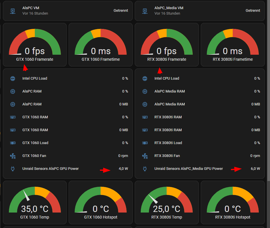

Was bedeutet eine dGPU für den Stromverbrauch? Kann man den Server trotzdem stromsparend betreiben? (Die dGPU nur bei bedarf verwenden, einfachere Aufgaben wie Transcoding über die iGPU laufen lassen). Stromverbrauch ist mir schon wichtig, falls der durch die Grafikkarte deutlich ansteigt, würde ich mir überlegen,
wenn du wie oben erwähnt hast "einige Zeit mitgelesen hast" ... solltest du die Antwort kennen ;)
kurz, alleine der Einbau der dGPU und die entsprechende PCIe Belegung kostet bereits ein paar Watt, dazu der idle Verbrauch der dGPU bei Nichtnutzung, macht hier ca. 15 - 20 W aus, kurz, überleg es dir ob es dir das wert ist ;)
Das ist tatsächlich recht viel. Da würde es sich ja schon fast lohnen, ein separates System für das LLM aufzusetzen. Der Youtuber FutureProofHomes verwendet in einem seiner Videos ein Nvidia Jetson Nano Dev Kit, das verbraucht im Idle ~5W. Allerdings hat die RTX3060 auch wesentlich mehr TOPS.

der idle Verbrauch der GPU an sich ist meist nicht das Thema ...
das Board zieht einiges mehr sowie ne dGPU verbaut ist ... da liegt der Verbrauch ... wenn es nur der dGPU idle wäre ... wär das nice ;)
