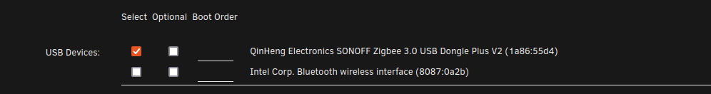

ich nutze Home Assistant in einer VM auf Unraid. Dort habe ich den USB Port für den Zigbee Stick für Home Assistant freigegeben.
Dies hat auch lange Zeit funktioniert. Seit ein paar Monaten erkennt mein Home Assistant jedoch den Zigbee Stick nicht mehr.
Einstellungen > System > Hardware: Dort finde ich den Stick jedenfalls nicht mehr.
Die Auswirkungen sind natürlich, dass ich alle Lampen nicht mehr steuern kann. Wenn ich den Stick abziehe, dann ändert sich der Eintrag im Unraid auf USB device is missing (ist ja auch korrekt).

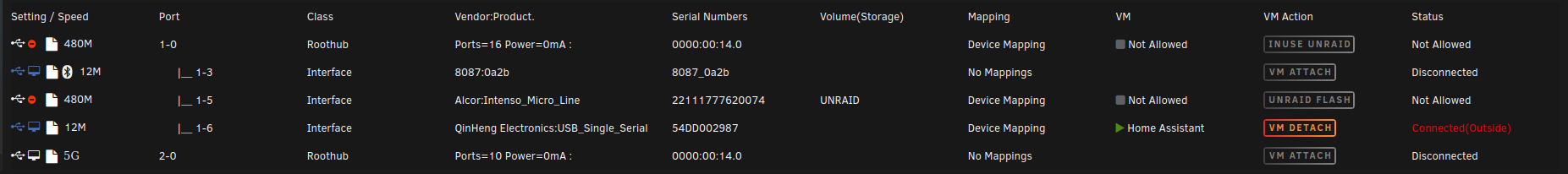

Den USB Manager habe ich installiert. Das Ergebnis sieht so aus:

@SimonF may a hint what "connected(outside)" means ? a zigbee stick which doesnt function in HA VM
@Island_Keeper du hast den Haken bei der VM aber auch entfernt sodass USB Manager das übernimmt ?
2 hours ago, alturismo said:
connected(outside)
Means it is connected outside of the plugin, i.e. in the VM template
