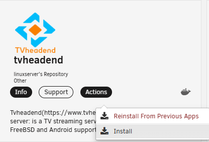

Jetzt möchte ich konkret auf die Lösung umsteigen und habe über die 'Previous Apps' ein 'Reinstall' durchgeführt.

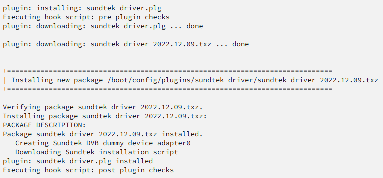

Zuvor habe ich noch ein Update des Sundtek Driver-Plugins durchgeführt.

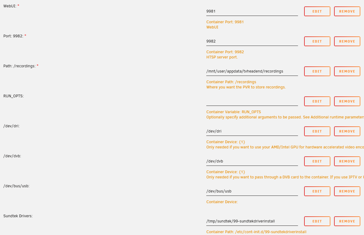

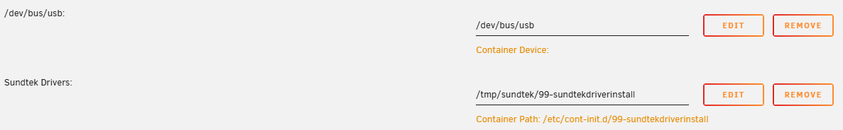

- in der Container-Konfiguration die folgenden Einträge vorhanden und korrekt sind (wie vom Plugin gefordert):

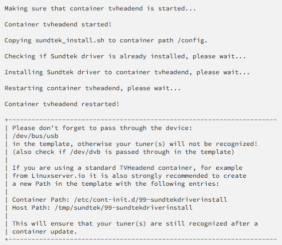

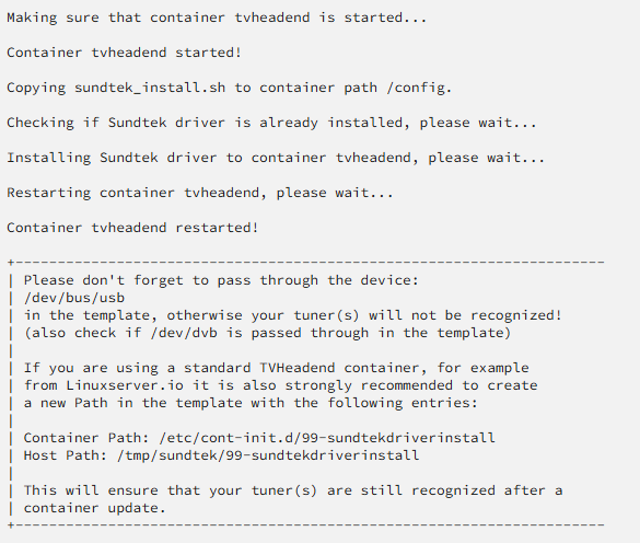

- Nach der Erstellung des Containers die "Installation" mittels Plugin durchgeführt wurde (zusätzlich habe ich noch ein 'Force Update' des Containers gemacht.
Leider ohne Erfolg.
Im Log ist mir dann folgendes aufgefallen, was mich vermuten lässt, dass das sundtek_install.sh Skript nicht fehlerfrei durchgelaufen ist:
Kann dies die Ursache sein?
Führe ich die Installation erneut mittels des Sundtek Driver-Plugins durch, wird ausgegeben, dass der Treiber installiert ist.

und /dev/dvb mal als device mitgegeben ?

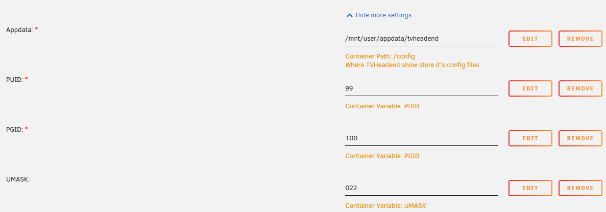

Das ist meine vollständige Konfiguration, die vor ca. 1 Jahr funktioniert hat:
chmod: cannot access '/config/opt/bin/mediasrv': No such file or directory
/config/sundtek_install.sh: line 1801: /config/opt/bin/mediasrv: not found
Ist das auch sicher der linuxserver.io container?

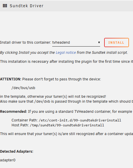

@Basquiat also hier überhaupt kein Problem, hab die installation step für step durchgeführt und läuft:
Wird auch hier auf der Plugin Seite korrekt erkannt:
Probier evtl nochmal alles von vorne, deinstallier das plugin, nim mal die sachen raus aus dem template, reboote und dann probier nochmal step by step.

2. Sundtek Driver-Plugin installiert

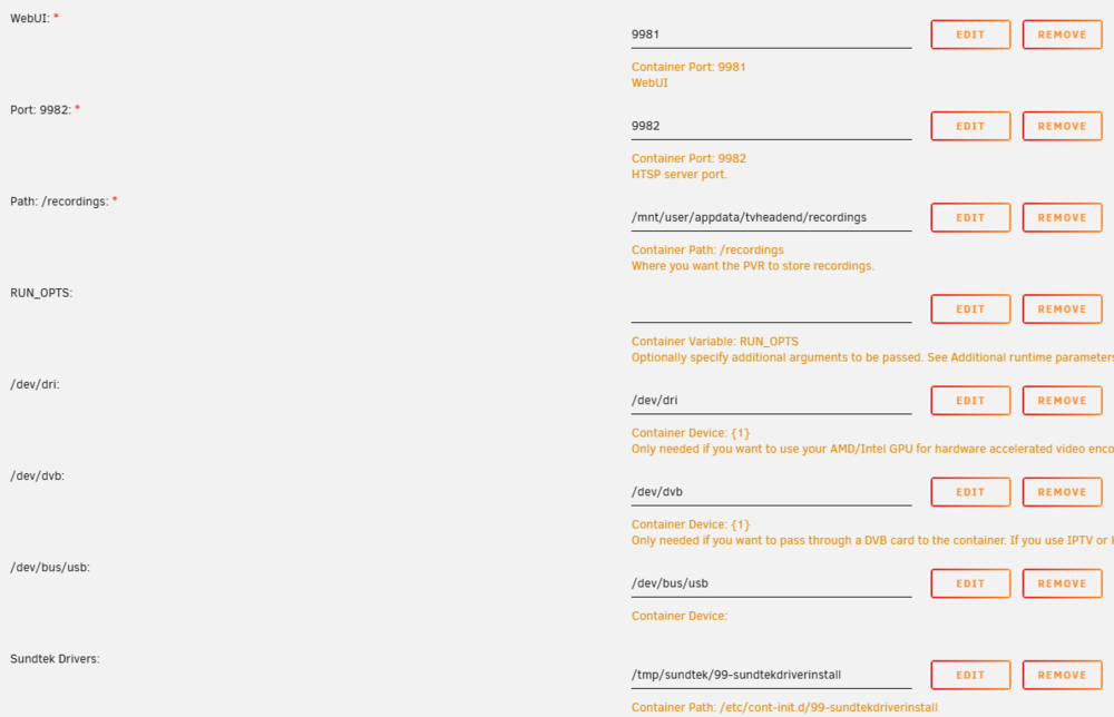

3. Installation TVHeadend Container (nur Werte für die Pfade gesetzt; config & recordings)
4. Installation mittels Sundtek Driver-Plugin
5. /dev/bus/usb als Device & und den Pfad zum Treiber hinzugefügt und Container neu gestartet

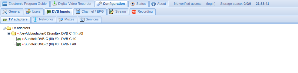

Tja, was soll ich sagen, jetzt hat es funktioniert:
Der Fehler im Log taucht jetzt auch nicht mehr auf, das Verzeichnis ist vorhanden.
Mit einem 'Reinstall from previous Apps' geht es auch.
Mir ist nicht ganz klar, wo jetzt das Problem lag.
Immerhin gibt es ein paar mehr Daten und Screenshots die anderen hoffentlich weiter helfen.
Es funktioniert, vielen Dank!
da reicht ein (nicht sichtbares) Leerzeichen hinter einem device Eintrag oder oder oder ...
