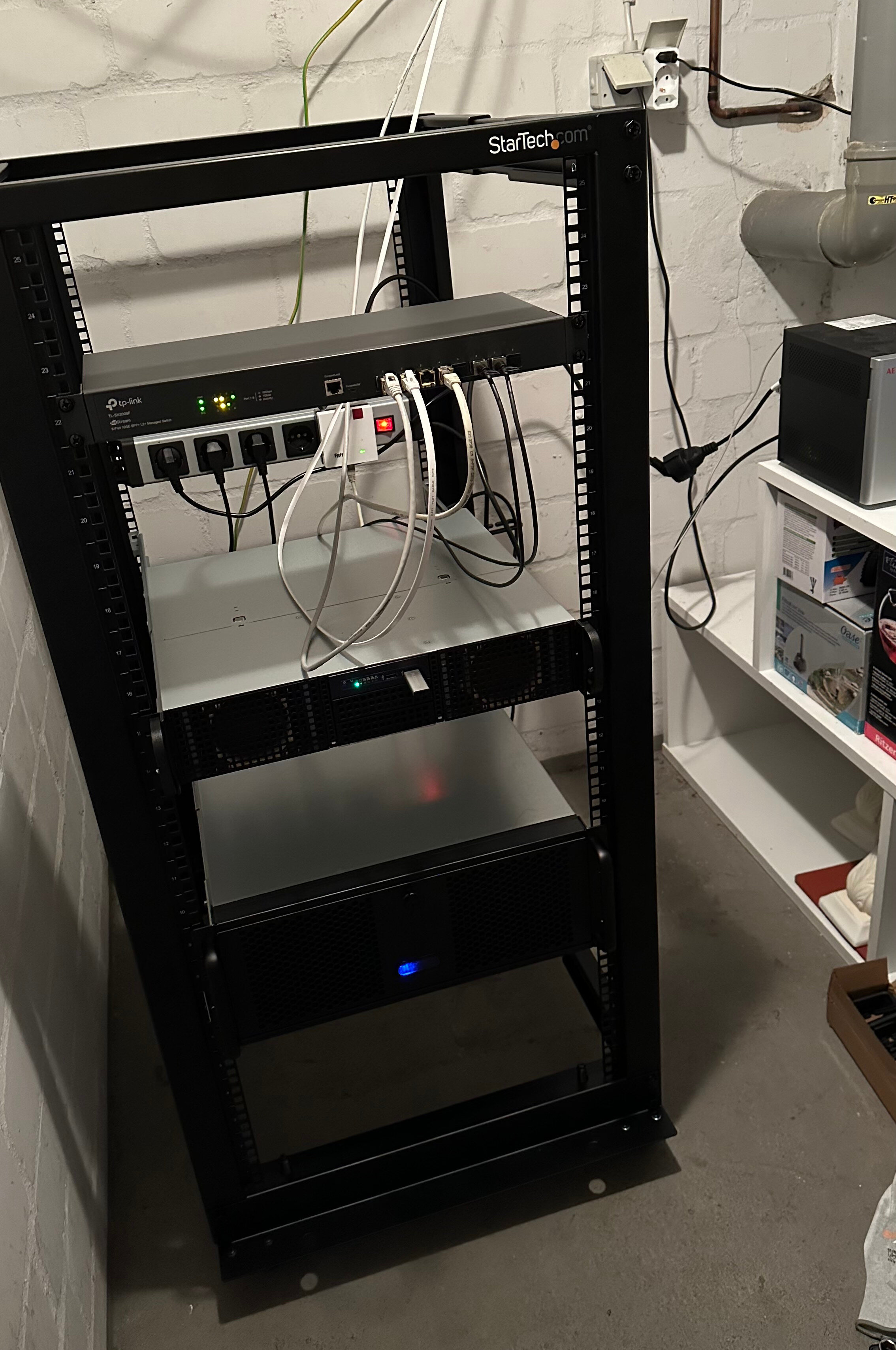

Ich konnte mittlerweile komplett umrüsten von Desktop- und NAS-Gehäuse zu 19".
Und was soll ich sagen: Flüsterleise der ganze Stuff.
Selbst das Inter-Tech-Gehäuse (zweites von unten), von dem ich nicht allzu viel erwartet hatte.
Alles sehr gut verarbeitet.
Klar, wenn die Platten rödeln hört man sie. Sind in meinem Fall aber auch Exos verbaut. Nicht gerade leise.
Aber auf keinen Fall so wie hier beschrieben:
On 11/27/2024 at 8:11 PM, MAM59 said:
(und die anderen Dröhnifinskis sind in der Garage und lärmen vor sich hin... Der Raum hat extra schwebenden Estrich und Wände und Decke sind mit Akustikplatten gedämmt. Trotzdem (und ner 24er Betonwand) hört man im Garten noch ein leises Rauschen der Lüfter)
Ja, ist noch nicht ganz fertig. Kabelmanagement usw. kommt noch.
Rock-Mount-USV ebenfalls...
Ich sehe auf dem Bild das StarTech Rack.
Da sit doch das Modell, welches sich in der Länge verändern lässt.
Ist das wirklich so stabil, wie beworben?
Wenn ich mich recht erinnere bewerben die das mit 450kg Tragkraft auf den Rollen.
Würdest Du dem Ding das zutrauen?
Ich frage, weil ich überlege mir das vielleicht anzuschaffen und mehrere ca. 60-70cm lange 19" Gehäuse mit je ca. hundert Kilo Gewicht dort einzubauen.
@DataCollector
Konkret ist es das 4POSTRACK25U (https://www.startech.com/de-de/server-management/4postrack25u)
Ja, es lässt sich in der Tiefe verstellen.
Von 22 in bis zu 40 in.
Ich war vom Auspacken, über den Zusammenbau, bis es dann fertig stand, rundum zufrieden.
Von der Qualität und der Stabilität bin ich absolut begeistert. Richtig toll gefertigt.
Die Tragkraft wird in der Anleitung mit 544 kg auf den Standfüßen und 300 kg auf den Rollen angegeben.
Ja, beides traue ich der Konstruktion zu.
Die Standfüße und die Rollen können zugleich montiert werden.
Und falls das Rack auf den Rollen verschoben werden soll, können die Standfüßen per Schraubendreher oder Schraubenschlüssel hochgedreht werden.
