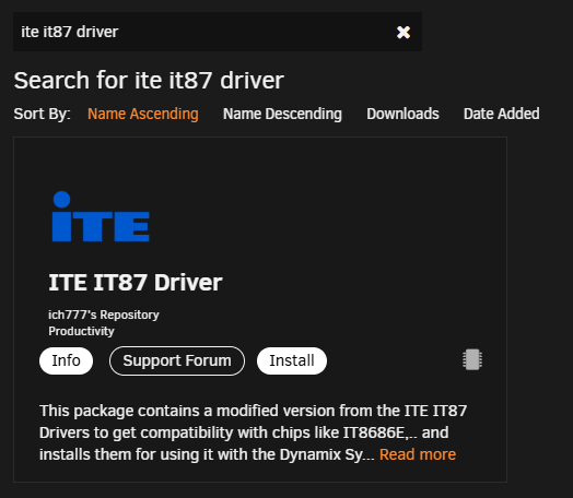

Habe auch den Treiber "ite it87" installiert. Auch hier wird bei Detect kein Treiber gefunden.
nur um sicher zu sein
sensors-detect
im Terminal ausgeführt ?
