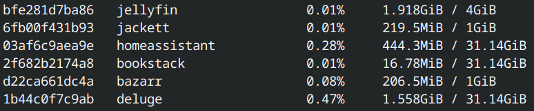

Personnellement mon NAS sous unRAID tourne avec un N100 (4c/4t) et je fais tourner ce que tu listes avec 3 VM sous Alpine Linux. Je te dis cela en préambule pour ne pas que tu penses qu'il faille beaucoup de ressources pour arriver à ce résultat. Ce qui va consommer c'est l'intensité de l'accés à ces services.
Les containers qui idle ne consomment pas de CPU mais de la RAM et comme tu n'es apparemment pas limité ce n'est pas un problème:
