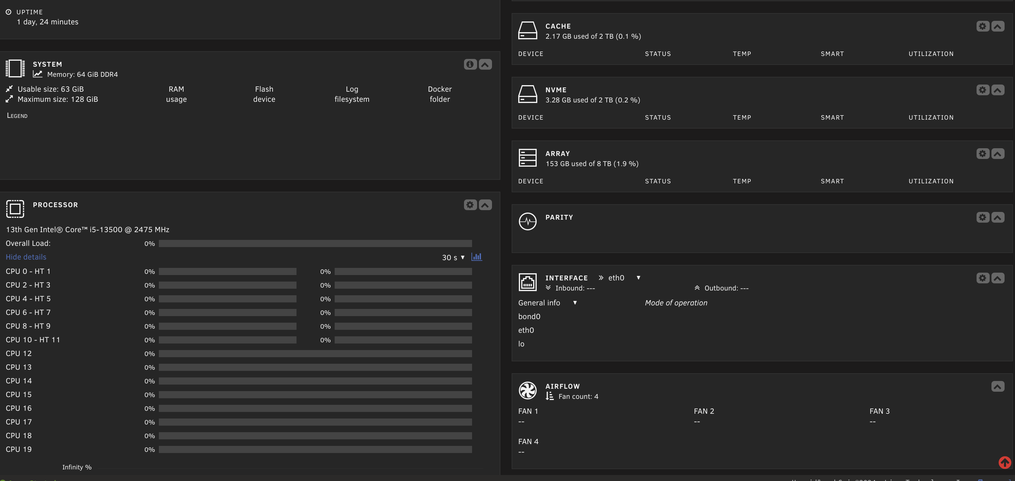

Ich wollte eben in Unraid 7 beta 4 VLANs anlegen. Hat er auch gemacht aber als ich Docker wieder gestartet habe, waren alle Anzeigen auf dem Dashboard tot und es reagiert nichts mehr.
Habe den PC neugestartet und nun startet Unraid auch nicht mehr... Ich denke ich darf jetzt den USB Stick neu installieren...
