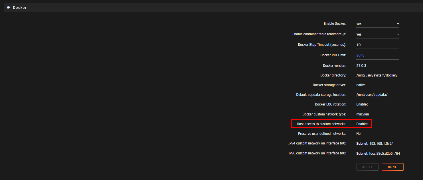

Bist du dir da sicher?
Im Docker sieht das für mich richtig aus, oder bin ich hier falsch?

Habe alles beende und es ausgeschaltet und ein Neustart gemacht. Danach waren die Webdienste der einzelnen Docker über den Rechner selbst nicht mehr erreichbar. Ich habe ein Kontrollmonitor an den Rechner mit Maus und Tastatur und greife hin und wieder mal über den Rechner selbst auf die Seiten der Programm zu. Die Route blieb aber drin und lässt sich auch nicht löschen.
