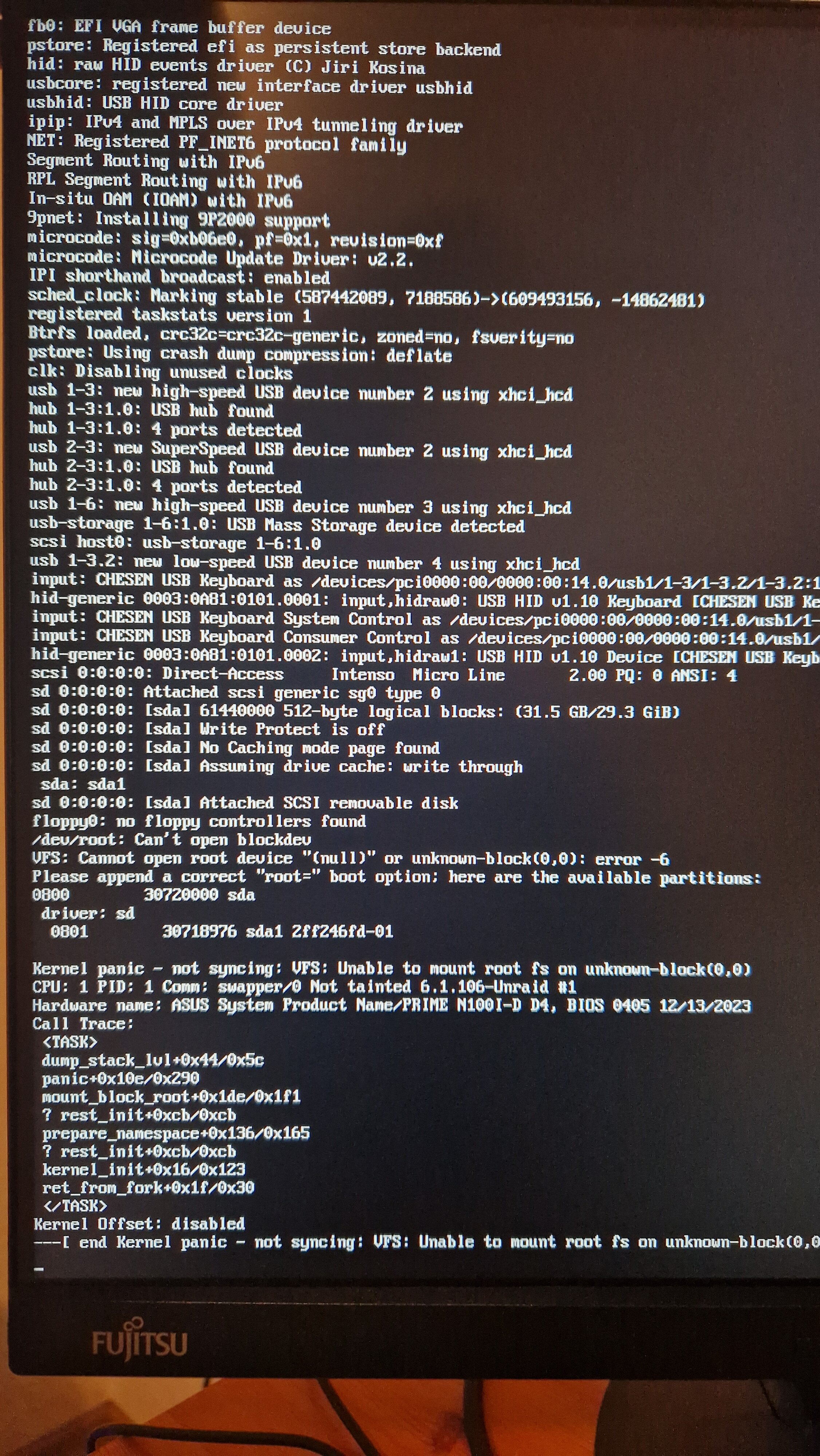

Hallo zusammen,
ich bin neu hier und in Sachen Unraid ein Einsteiger.
Habe mir Unraid via Installer auf den USB Stick gemacht. Voller Vorfreude habe ich das NAS gestartet und dann hat Unraid nicht weiter installiert und blieb einfach stehen (siehe Anhang). Jetzt weiß ich nicht mehr weiter.

Solved by JorgeB
@JorgeB is the flash dropping ? flash remount an option ?
or something different wrong here ?
This is usually a flash drive problem, try a different one.
Danke für die Antworten. Ich werde es Testen und Rückmeldung geben👍
@JorgeB @alturismo vielen Dank. NAS ist gestartet 👍👌
