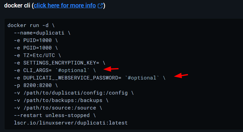

ich nutze den zwar nicht, würde aber zum Test mal vorschlagen falls die Variable nicht gesetzt wurde
so zumindest gemäß linuxserver duplicati Docker Anleitung ... falls du den nutzen solltest ... steht ja nichts dabei.

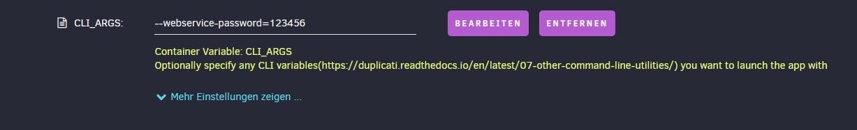

danke, es hat so geklappt:
CLI_ARGS:
--webservice-password=123456
das mit "-e" hatte ich gestern probiert, klappte nicht.

Hallo, habe das gleiche Problem. Tut mir leid, aber ich weiß nicht einmal, wo ich den Befehl "--webservice-password=123456" eintippen soll. Die Console, die ich aus dem Docker aufrufe, kennt den Befehl nicht. Ich weiß, ist vermutlich eine blöde Frage, aber ich komme nicht weiter...
@Lammy el Ab du musst den Container bearbeiten und die Variable unten über add hinzufügen
moin, bin heute durch den Beitrag auch erst drüber gestolbert. In meinen Templete gabs die Variable schon.
Den Eintrag     --webservice-password=123456 oder was auch immer als PW gewünscht ist, brauchte nur nich eingefügt werden.
Dies ist der zielführende Hinweis! Auf das Signet von Duplicati klicken. Dann auf Bearbeiten klicken. Nach unten scrollen und bei CLI_Args folgendes eingeben:  --webservice-password='Hier ein beliebiges Passwort eingeben'. ----- Mit diesem Passwort hast du wieder Zugang zu Duplicati.
sagen wir es so, so geht es auch ... aber für das Thema steht es oben und auch in der passenden Beschreibung des Dockers
Command Line Interface Arguments sind beispielsweise Start Parameter ... und ja, Duplicati hat einen zum Passwort setzen was Ihr da gerade alle macht, aber genau für das Thema Webservice Passwort gibt es eine passende "extra" Variable ...
@trebel @Lammy el Ab @Avenga zur Info
manchmal lohnt es sich einfach auch mal die Beschreibung anzuschauen ;)
