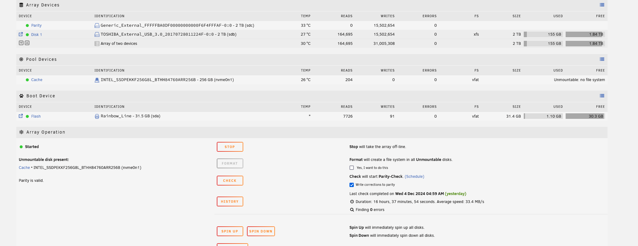

Ich hab den Haken bei format unmountable disk gemach und auf format geckickt. Dann rödelt er etwas und die disk ist immer noch nicht formatiert.
Wie wäre es, wenn Du nicht vFAT, sondern ein von unraid unterstütztes System wählst?
Mike0815 hatte geschrieben das er es mit ntfs formatiert hat,wo kommt dann vFAT her ?

Aber wo kommt das vFAT her ?
Das weiß ich nicht. Das stand drin nach dem Formatierversucht in Unraid, nach der Formatierung unter Windows in ntfs

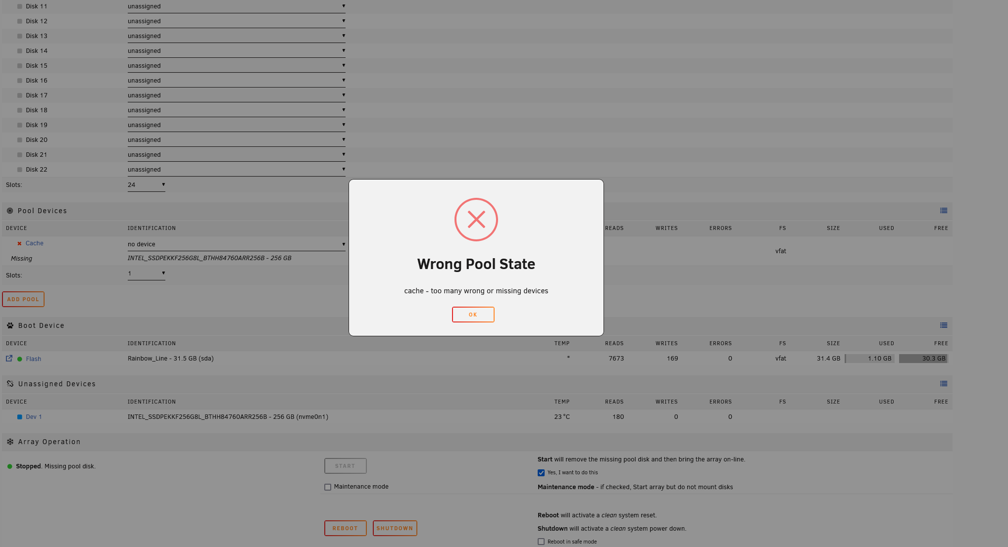

Wenn ich das Array stoppe und die nvme aus dem Cache nehme kann ich das Array nicht mehr starten, da kommt die Fehlermeldung "wrong pool state", cache - too many wrong or missing devices.
Aber ohne start kann ich die disk nicht formatieren.
