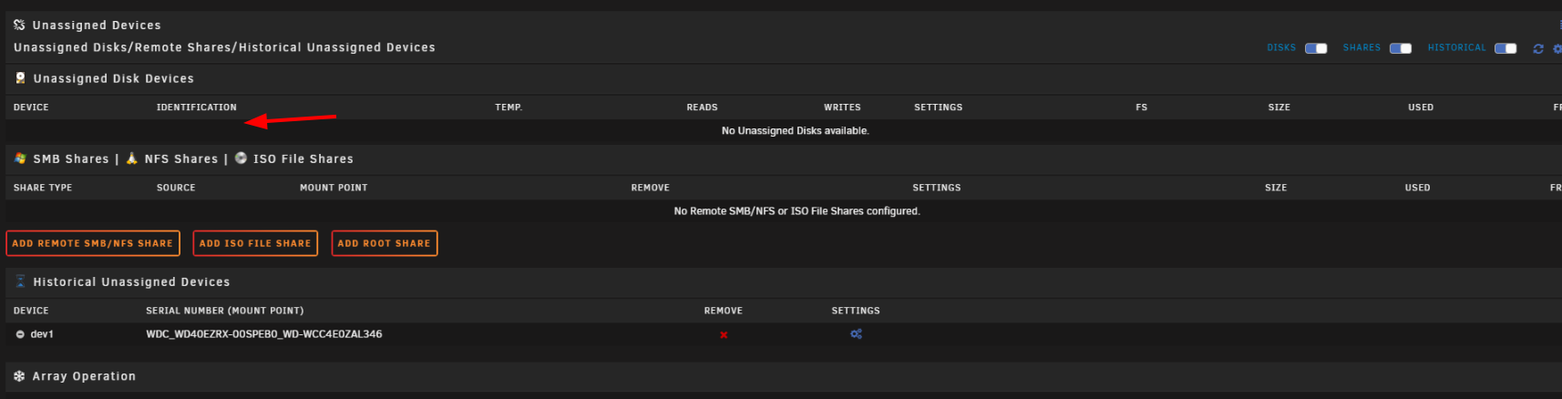

5 hours ago, avoidance said:
Wie schaffe ich es, dass Unraid meine Disk2 als Disk1 akzeptiert und ich die alte Disk1 entfernen kann?
so wie es in der Anleitung beschrieben ist ;)
aber kurz, server aus, disk1 (laut) ausbauen, server an, tools, new config, preserve none, bestätigen, dann die disk (alt) als einzige array disk zuweisen, starten, fertig ...
und für die Zukunft (nächster Tausch) zu leise, NIE im Array clonen ... das kann böse ende ...
dafür beispielsweise UAD verwenden ...
server aus, neue disk rein, in UAD formatieren und mounten, daten von array kopieren, wenn erledigt, array stop, new config ... neue disk als einzige zuweisen, wenn ok, server aus, alte disk ausbauen, server an, fertig.

Danke. Hat super funktioniert. Alles läuft so, wie es sollte.
